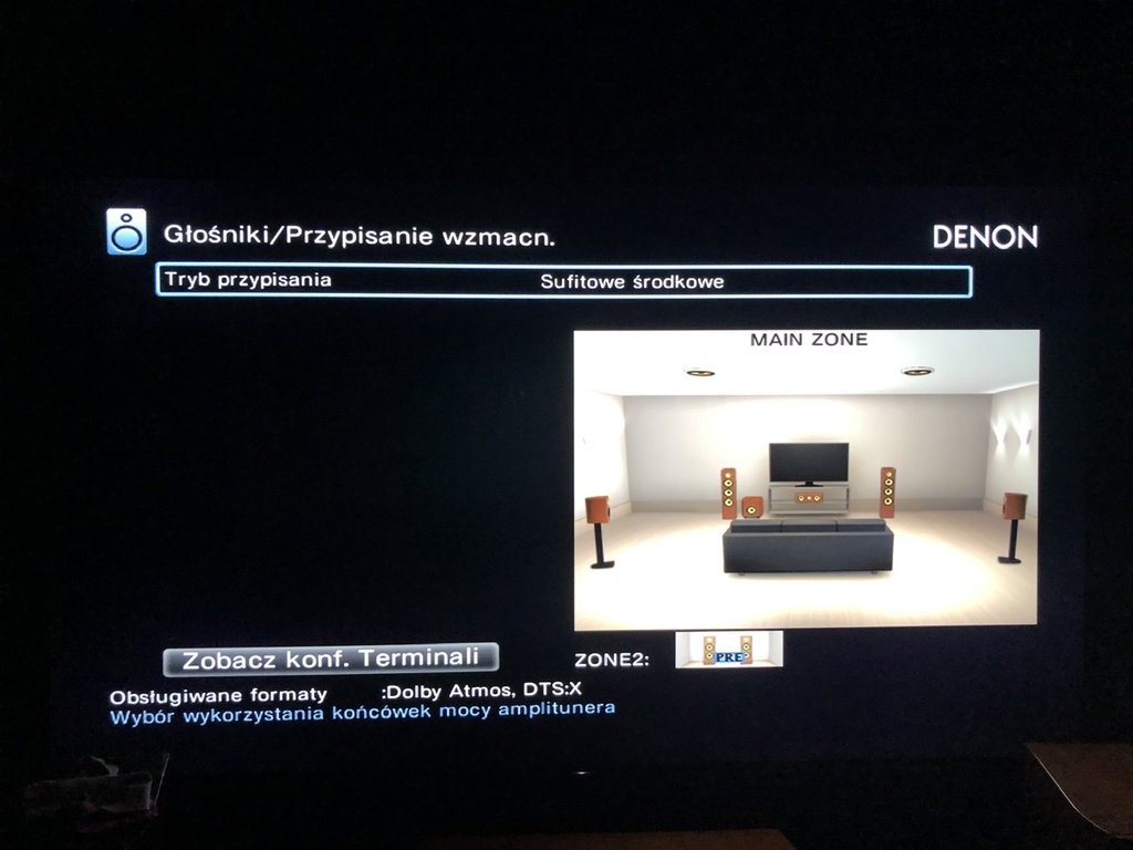

Przy okazji zapytam, bo to może okazać się  wazne. W systemie 5.1.2 głośniki sufitowe przypisać w amplitunerze jako tylne ? środkowe, czy przednie. ?
Zaloguj się, aby zobaczyć treść (możliwe logowanie za pomocą ) Edytowane przez melodyman
Audiolab 8200CD+Roksan Kandy K2, Denon AVR-X3600H, plus komplet Dali Zensor 7.0 + Zensor Focal+Zenzor1 +Klipsch R-110SW. Było Onkyo TX-SR876, TX-NR676,duża wieża Diory kompletna, Altusy 120A, jeszcze dawniej Gramofon Artur + ZK140T
2 minuty temu, Martin Rejek napisał:
Ja mam jako środkowe...

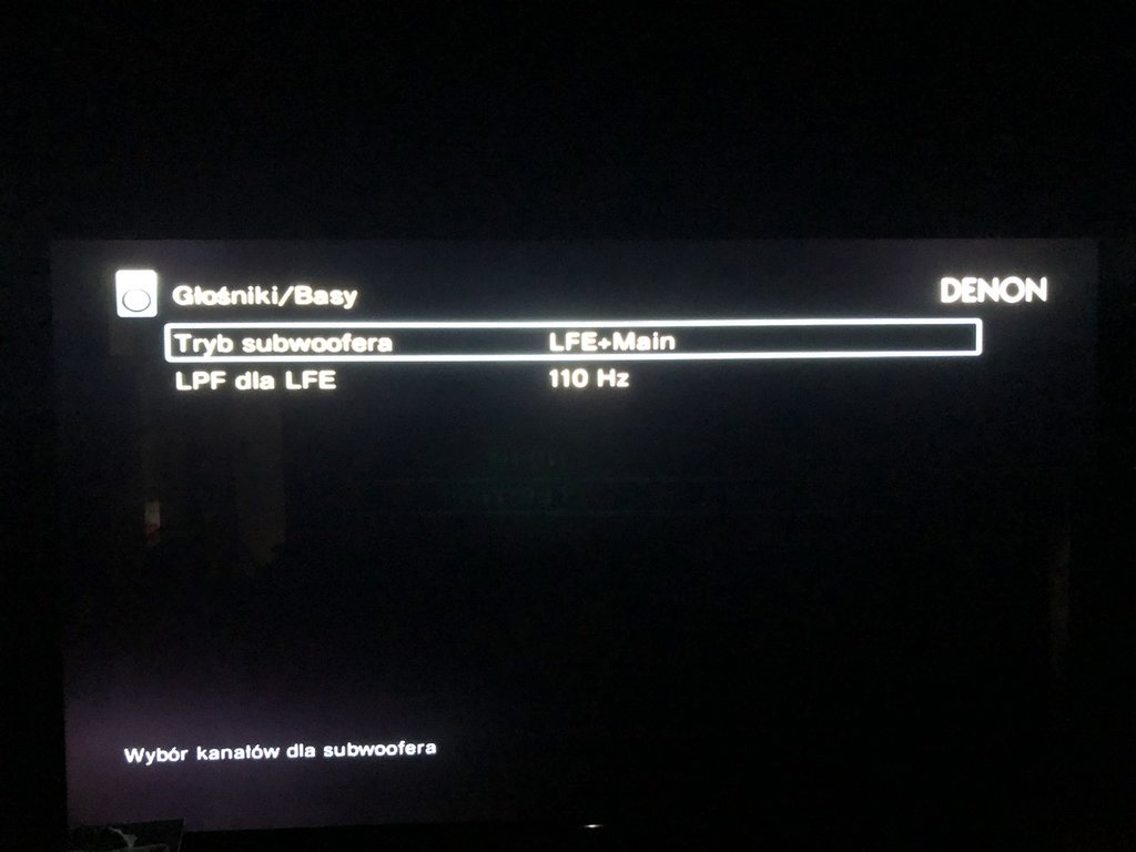

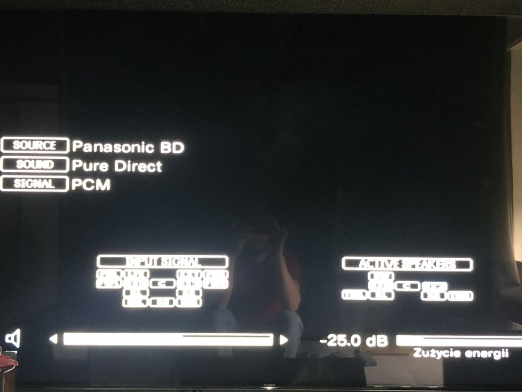

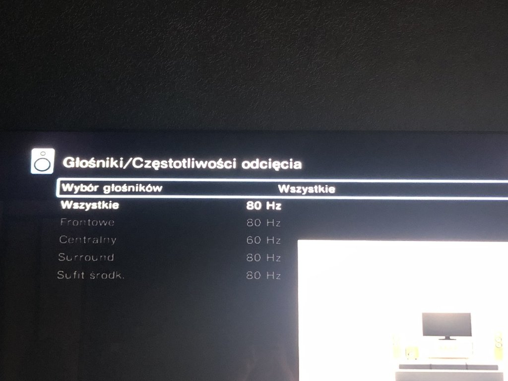

Pytanie inne jak ustawić by subwoofer grał podczas odtwarzanej/słuchanej muzyki... w kinie pracuje normalnie włącza się gdy dostanie sygnał natomiast w muzyce cisza nawet jak włączę z AUTO na ON
1 minutę temu, Xpedite999 napisał:
Mam wrażenie że koledze chodziło o odpowiedź kogoś zdrowego na umyśle...
A ja mam wrażenie ze ty jesteś idiota !
Jeśli to muzyka stereo to w trybie pure direct nie gra sub, zwrotnica i kalibracja jest pomijana.
Należy włączyć tryb stereo.
Zaloguj się, aby zobaczyć treść (możliwe logowanie za pomocą ) Edytowane przez bl4ck
Wiem o tym, sprawdzałem na wszystkim, tryb Auto, Direct i Pure Direkt nie ma sygnału...
22 minuty temu, Lolo2 napisał:
Tryb subwofera  LFE + Main.
Tez nie było sygnału nawet jak na subie zrobiłem 3/4 volume
4 minuty temu, bl4ck napisał:
Jak ustawisz stereo musi być sygnał nie ma innej możliwości, albo nie wiesz co robisz albo robisz to złe.
Ty nie pierwszy raz mam i subwoofer i amplituner tępy nie jestem! Gdyby nie było problemu nie pytał bym tu ! Teraz rozumiesz?
Jak ustawisz Main to misi byc sygnal. Bo wtedy sub puszcza sygnal z frontow na suba (o ile nie wykryje sciezki LFE). Jak wykryje sciezke LFE to dziala jako LFE.
Dlatego ustawia sie na LFE + Main.
No i na zdjeciu widze masz ustawione Pure Direct.  Zmien zielonym guzikiem na Auto.
Zaloguj się, aby zobaczyć treść (możliwe logowanie za pomocą ) Edytowane przez Lolo2

Lolo2 ma rację, u mnie zarówno w trybie Pure jak i samym Direct grają kolumny z subem. W Pioneerach jak dobrze pamiętam miałem LFE Plus.

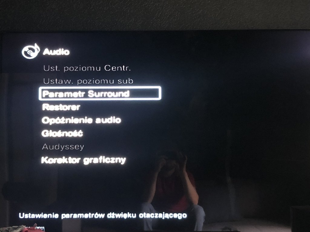

A nie masz osobnego ustawienia dla Muzyki, dla samego stereo?
Jak chcesz subwoofer, to żadne tryby Direct. Tryb stereo i lfe+main.
Takie coś.
Takie coś.

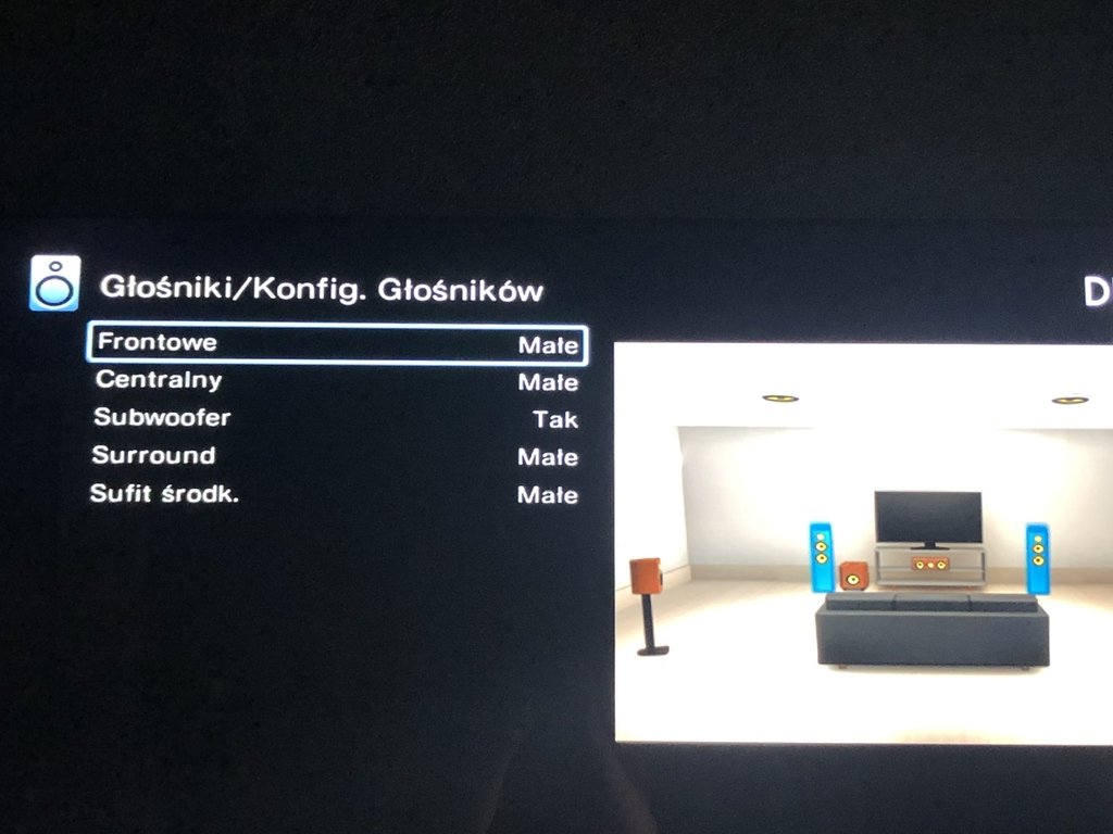

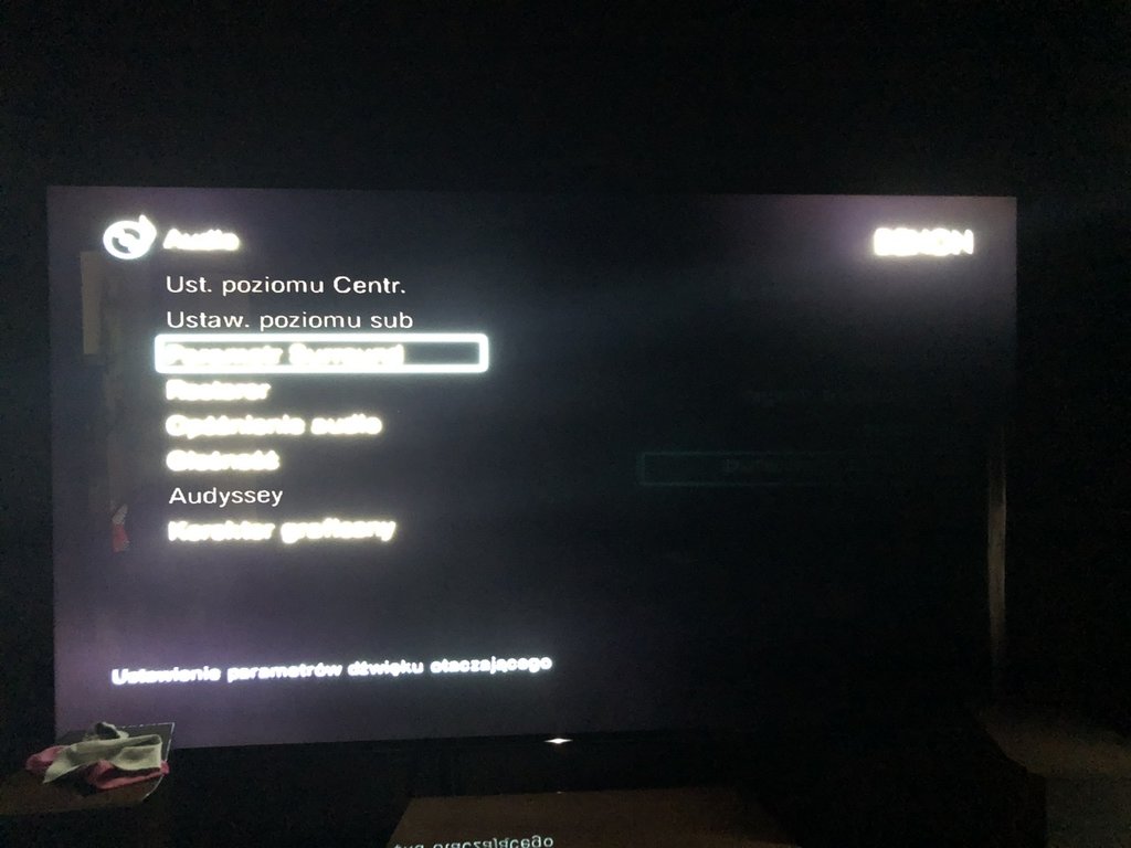

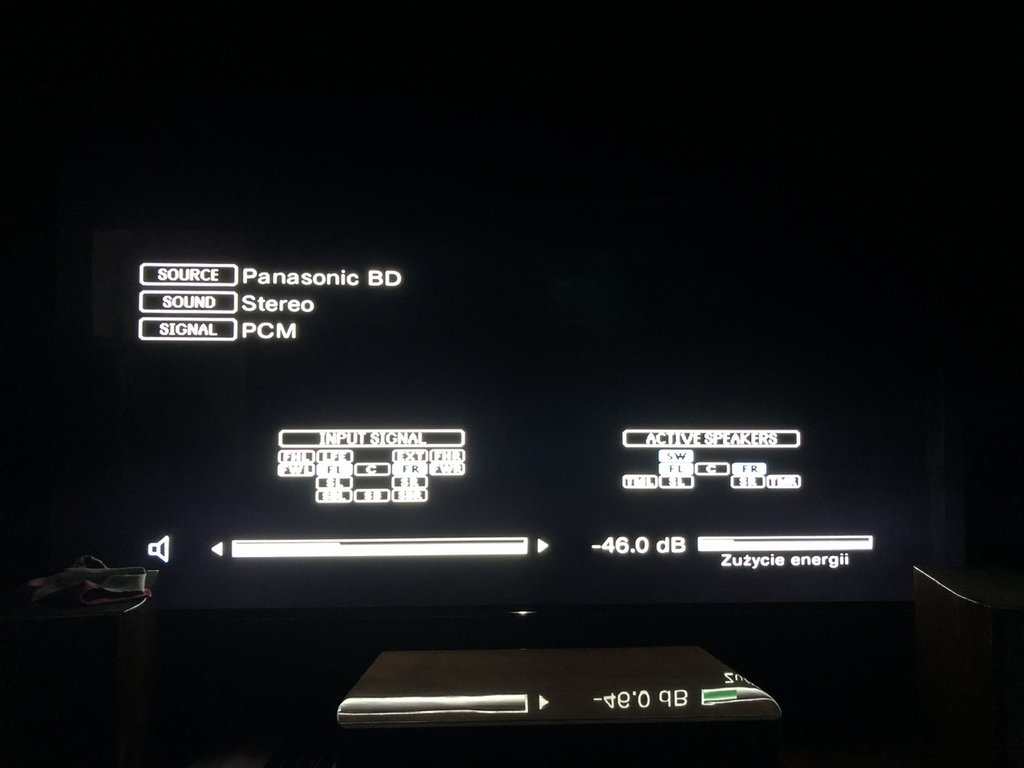

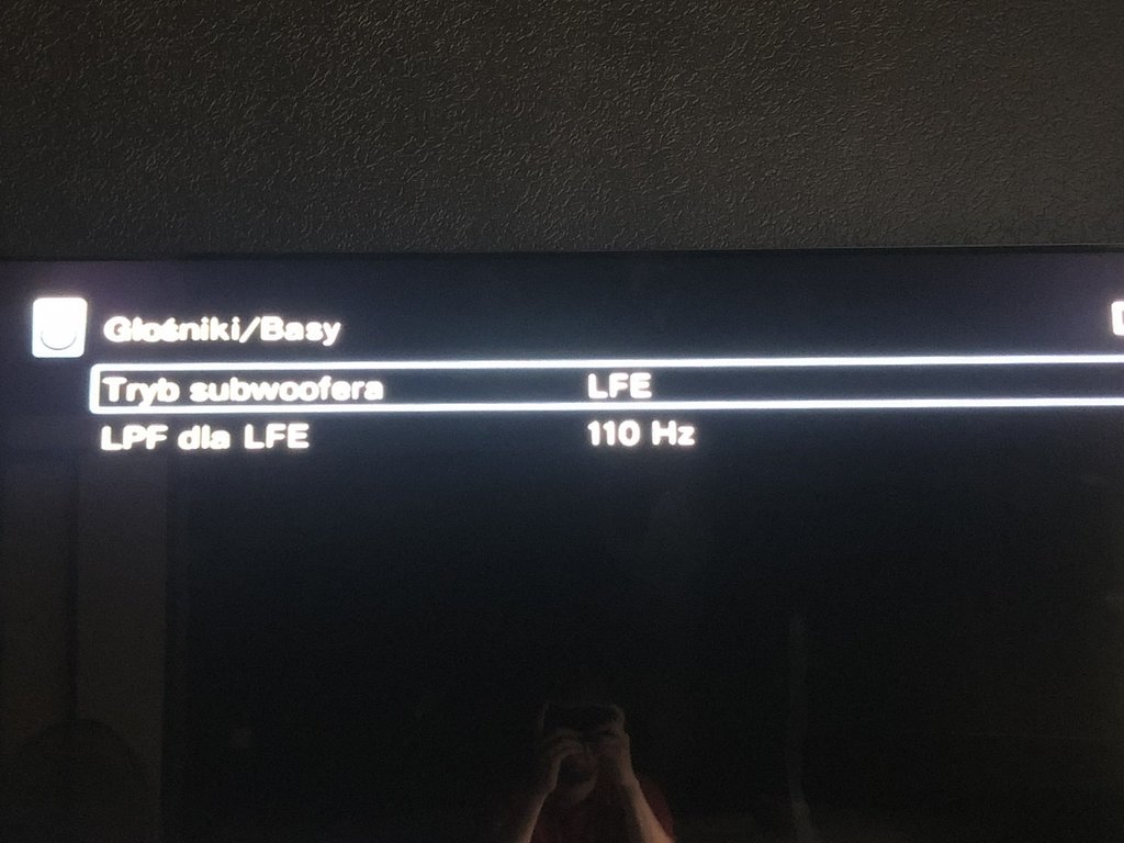

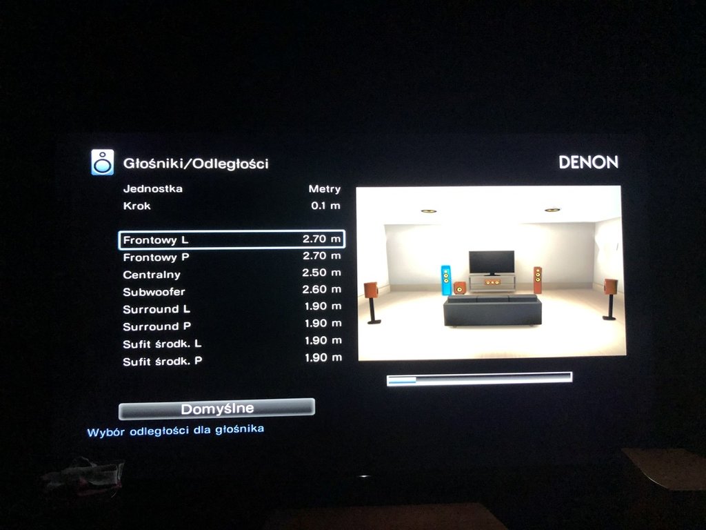

Dzięki za poświęcony czas, niestety w 2600 nie ma dodatkowego menu na dwa kanały... sub dalej nie działa... na szumie testowym się odzywa, ścieżka filmowa gra... o co chodzi ?
Dodam zdjęcia jeszcze raz
Na ostatnim foto widać że nie ma możliwości ustawienia suba ( dodać lub odjąć poziom )
@Lolo2 widać jak się znasz, wcale tak nie musi być by subwoofer grał...

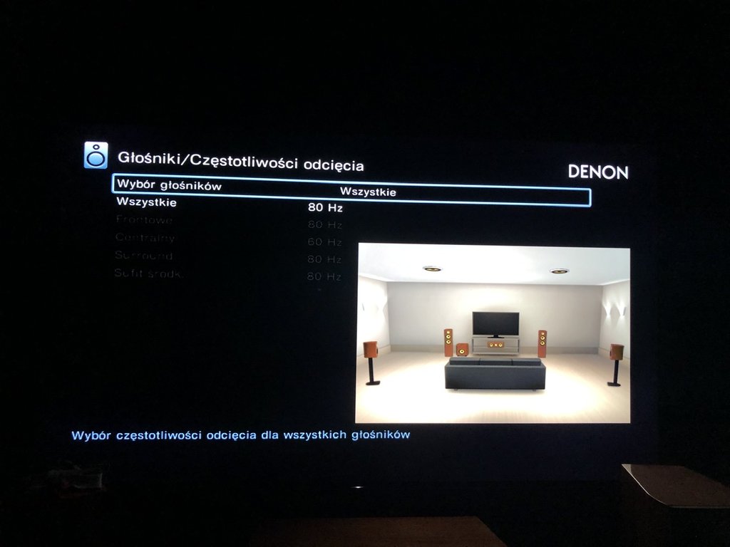

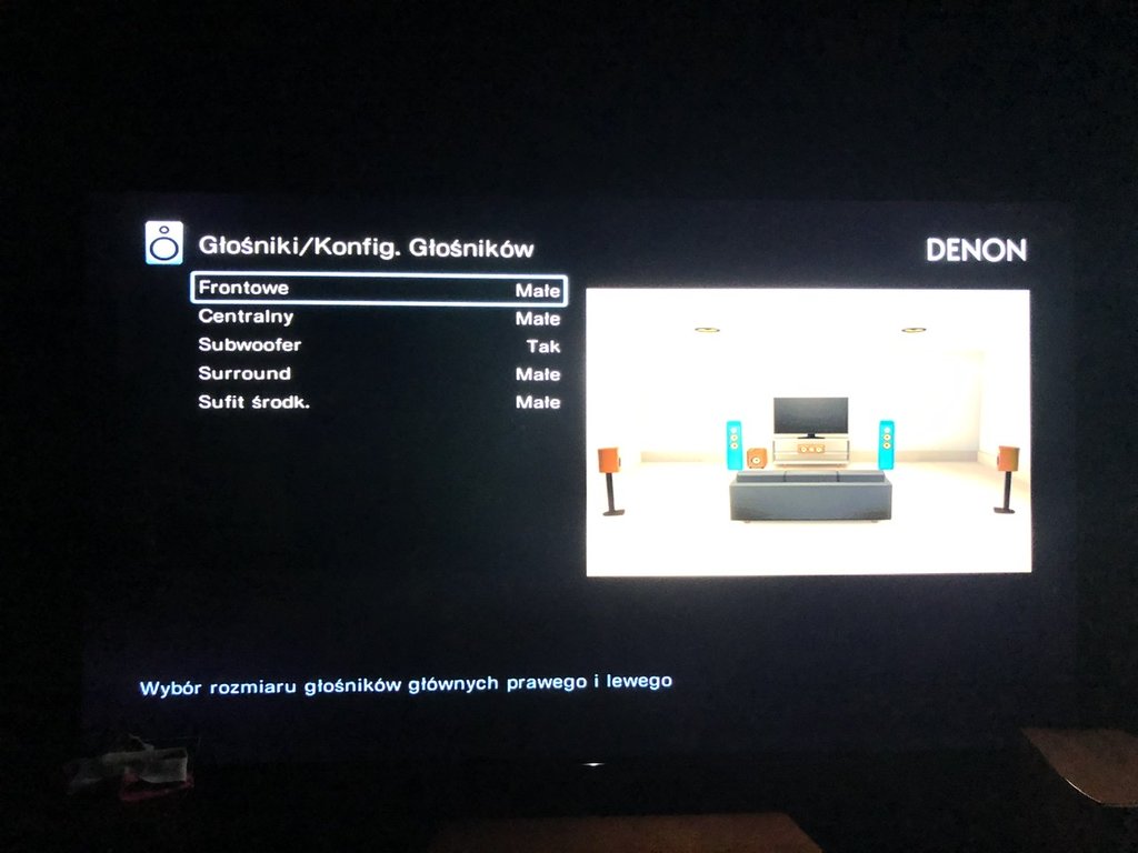

Zastanawia mnie dlaczego po uruchomieniu subwoofera bass został zabrany z kolumn głównych? Nie ważne czy jest ustawione Main+LFE czy LFE... głośniki nie grają pełnym pasmem teraz... wydaje mi się ze są kastrowane przez amplituner od 80HZ w dół... ktoś zna odpowiedź?
Przecież na tym to polega tak działa zwrotnica tu zabiera a tam daje.
W onkyo aby bas był dublowany! należy włączyć dodatkową funkcję double bass, wtedy gra sub i fronty ALE warunkiem koniecznym jest przestawienie frontów na full band.
@bl4ck w tym momecie mam ustawione LFE i bass normalnie jest odtwarzany przez subwoofer, właśnie zmieniłem fronty z małych na duże i teraz są full band i grają pełnym pasmem... ale to dziwne bo słuchając na Pure Direct omija się wszystkie przeszkadzajki i inne bzdety i w tedy kolumny tez powinny grać pełnym pasmem bo jest pomijany korektor, wizja, cyfra i inne dodatki( ulepszacze dzwieku ) a nie grały? jednak amplituner delikatnie ingeruje w ustawienia na Pure Direct
Edytowane przez Gość
If “Speaker Config.” - “Front” and “Center” are set to “Large”, and “Subwoofer Mode” is set to “LFE”, no sound may be output from the subwoofers, depending on the input signal or selected sound mode. link
Select “LFE+Main” if you want the bass signals to always be produced from the subwoofer.
