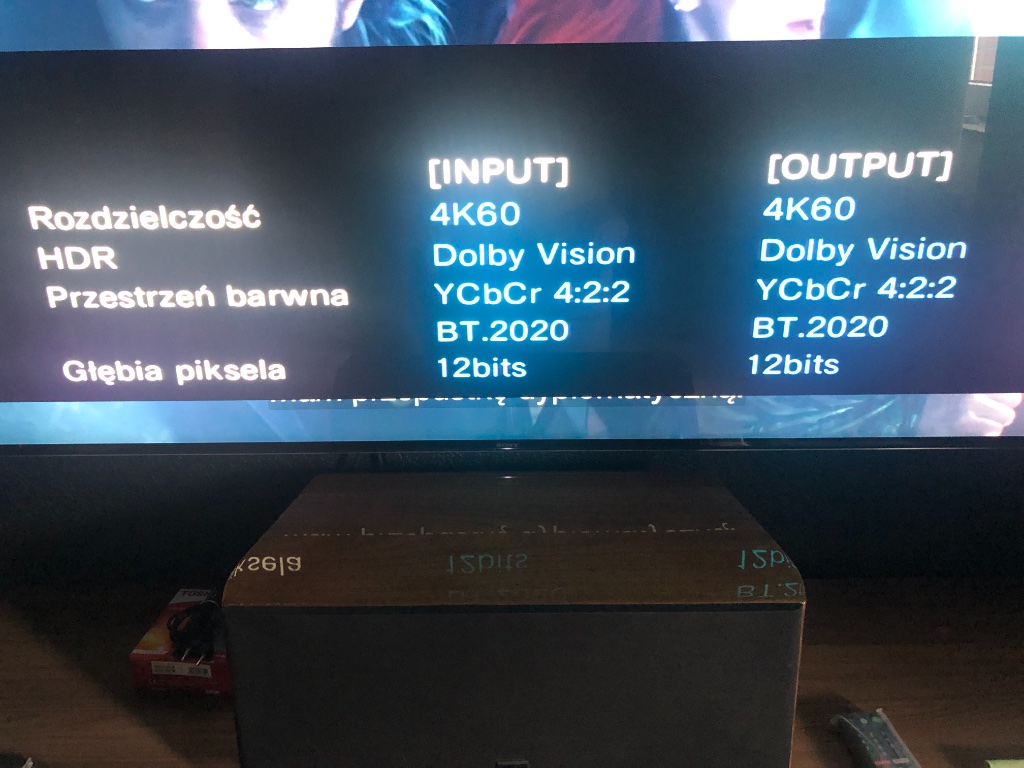

Denon nowa funkcja testowania kabli hdmi
Ktoś ostatnio wspominał o ten funkcji i jak to wygląda, wiec tak:
Tutaj po angielsku
Obczaiłem tak po szybkiemu, pytanie czy X3700H też da się to włączyć? ma inny panel przedni
Wcześniej czytałem że wszystkie modele 2020 to dostały

Musisz przytrzymać Back i dwa guziki strzałka do góry i strzałka w prawy bok... tak mi się wydaje u mnie jest kółko i jest inaczej w każdym bądź razie ja musze po skosie w prawa stronę do góry i back menu jest proste... i żeby przeprowadzić test podłączasz kabel do wyjścia na monitor a druga końcówkę w gniazdo 8k ot tyle i tylko tyle

Opisałeś mi jak to uruchomić oglądając wrzucony przez mnie filmik i opisałeś to jeszcze źle ?
Ja się pytam jak to uruchomić na X3700H !
Ale już sam znalazłem - trzeba przytrzymać przez 3sek ZONE 2 SOURCE i PURE DIRECT.
