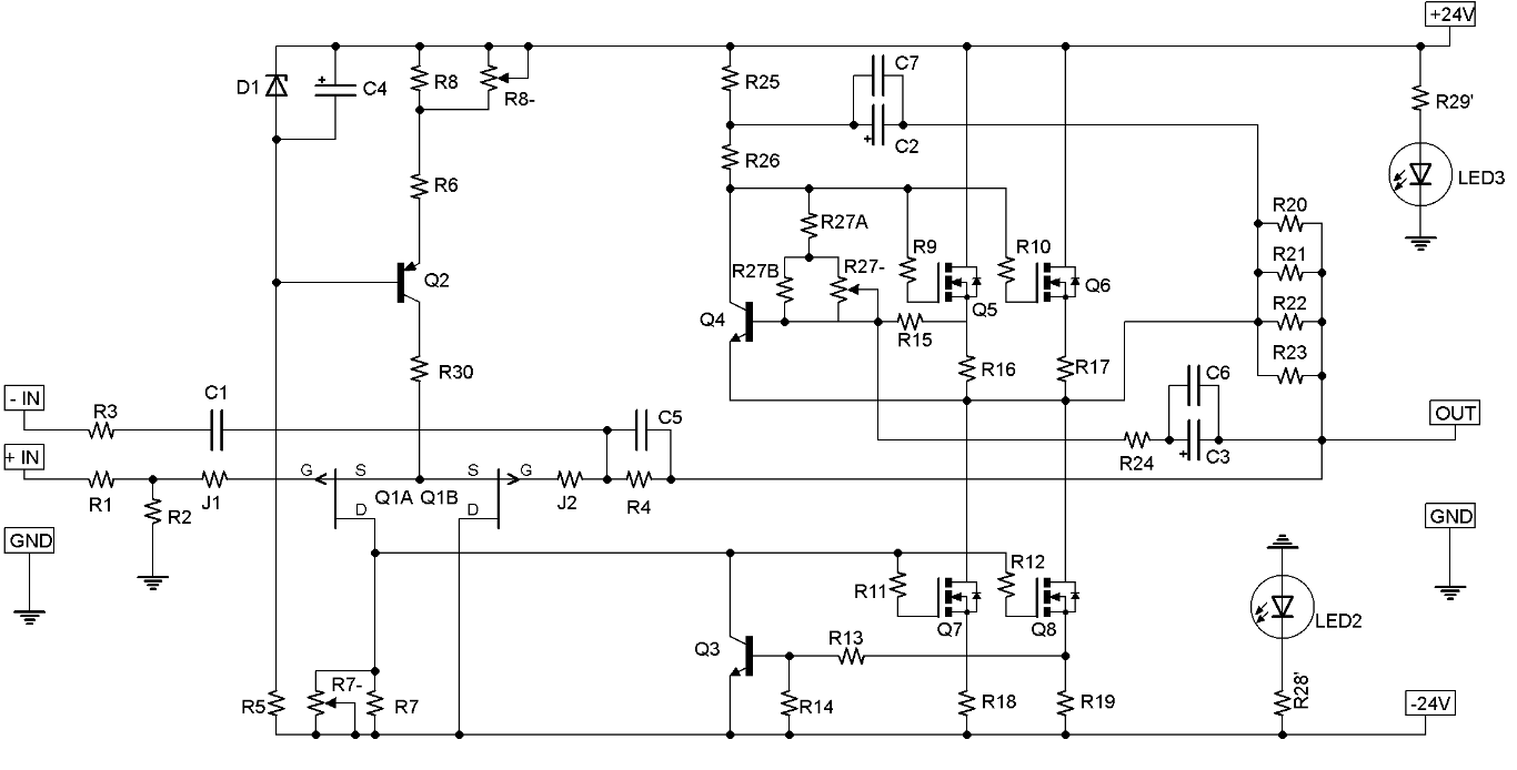

Można go uprościć do czegoś takiego jak w załączniku. To tylko koncepcja części napięciowej, ale dodanie tranzystorów mocy, podniesienie napięć nie powinno osobie początkującej sprawić kłopotów ?. Wyliczenie oporników też jest banałem dla osób początkujących ?, ale przynajmniej nie ma chimerycznych mosfetów.
Kusząca propozycja. Złożoność ciut wyższa jak to co by się chciało, ale .... tutaj mamy praktycznie wszystko, o czym by się chciało opowiedzieć.  A gadania by było sporo.  No i z potencjałem na ulepszenia, jak już tą wersję "bazową" ogarną.
To była propozycja dla jednego z Kolegów z forum do przedwzmacniacza. Taka struktura działa u mnie w przedwzmacniaczu od 1985 roku do dzisiaj i cały czas jest świetna. To była alternatywa dla wzmacniaczy operacyjnych, choć ta struktura to też jest dyskretny wzmacniacz operacyjny. Nie ja ją wymyśliłem w ubiegłym wieku stosowało ją wiele firm ja tylko je podpatrywałem. "Masowo" takie struktury były stosowane przez firmę Krell nawet w odtwarzaczach CD, ale też stosowała ją firma Hafler w DH101 a nawet Pioneer w SA8800 (przedwzmacniacz MM). Bardzo prosta do liczenia po założeniu prądów w gałęziach, no i świetnie grająca, skoro używam jej przez tak długi czas ?

Prosty wzmacniacz, klasyczna konstrukcja, na bazie projektu A-136 oferowanego przez advanceelectronic (sprzedaż przez internet).  Powiecie że Eee tam ... Ale uważam, że jak na małych facetów, co jeszcze rok temu nie potrafili miernikiem napięcia w gniazdku zmierzyć (nie wspominając o prawie Ohma), to i tak mega postęp osiągneli.
Najważniejsze natomiast, że smaka narobili tym wszystkim, co się na to w tym roku nie odważyli. Udowodnili że można.   No i git. Po drodze popełniane były najbardziej niesamowite i spektakularne błędy, wybuchy i wypaczenia, no ale w końcu dotarli do mety.
