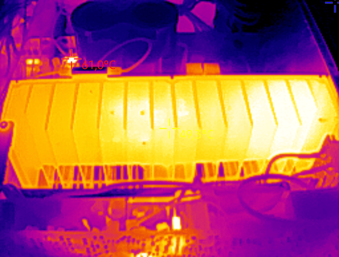

Na razie wnętrze wzmacniacza:
Widać temperatury; ok 28C przy elektrolitach (środkowy znacznik), 66C jakiś element po lewej (znacznik max temperatury w widocznym obszarze), Gdzieś tam u góry po lewej mało widoczny znacznik min temperatury (około 19C).

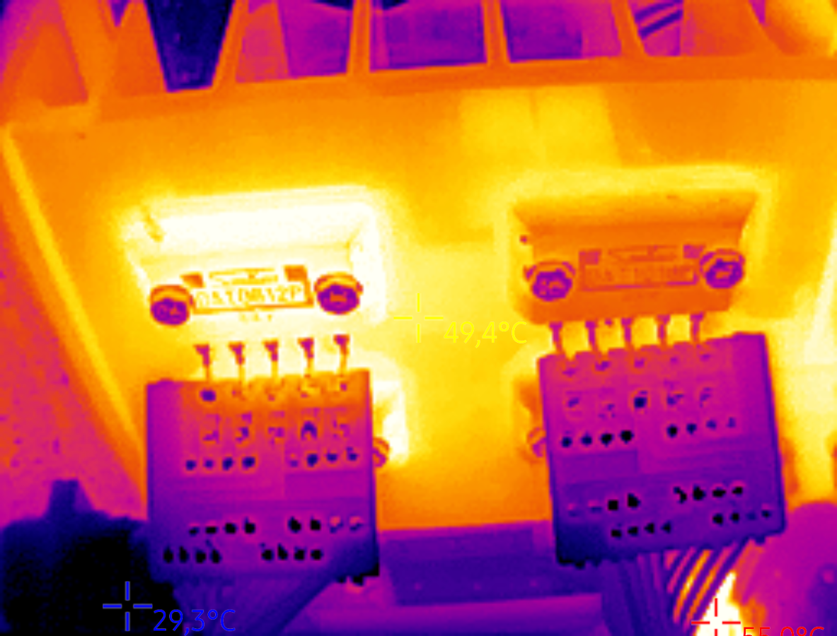

Tu hajcujące się tranzystory na radiatorze.
Tu to samo w innej palecie barw:
Jakby lepiej nastawić ostrość i bardziej prostopadle ustawić kamerkę to dałoby się odczytać napisy na obudowach...
Na fotce tylko jeden kanał.
Wzmacniacz o tyle ciekawy, że normalnie pracuje tylko jedna podwójna para komplementarna. W momencie wzrostu mocy włącza się druga podwójna para komplementarna.
Widać, że jedna podwójna gałąź pracuje (lewa obudowa). Prawa grzeje się od radiatora.
Tu radiator od drugiej strony:
Widać mimo, że to kawał aluminium wyraźnie widać gdzie jest nagrzewane. Kamerka ma rozdzielczość ułamka stopnia więc daje radę pokazywać gradient rozchodzenia się ciepła.
Jakby się przyjrzeć da się dostrzec temperatury przynajmniej dwóch znaczników; środek i max temp. Niestety wadą tego oprogramowania jest to, że nie potrafi zrobić kontrastowych napisów w stosunku do tła.

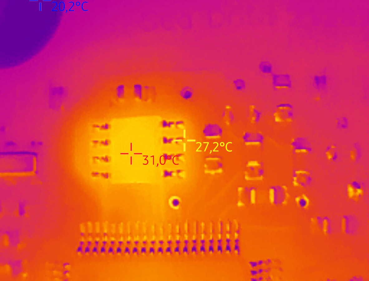

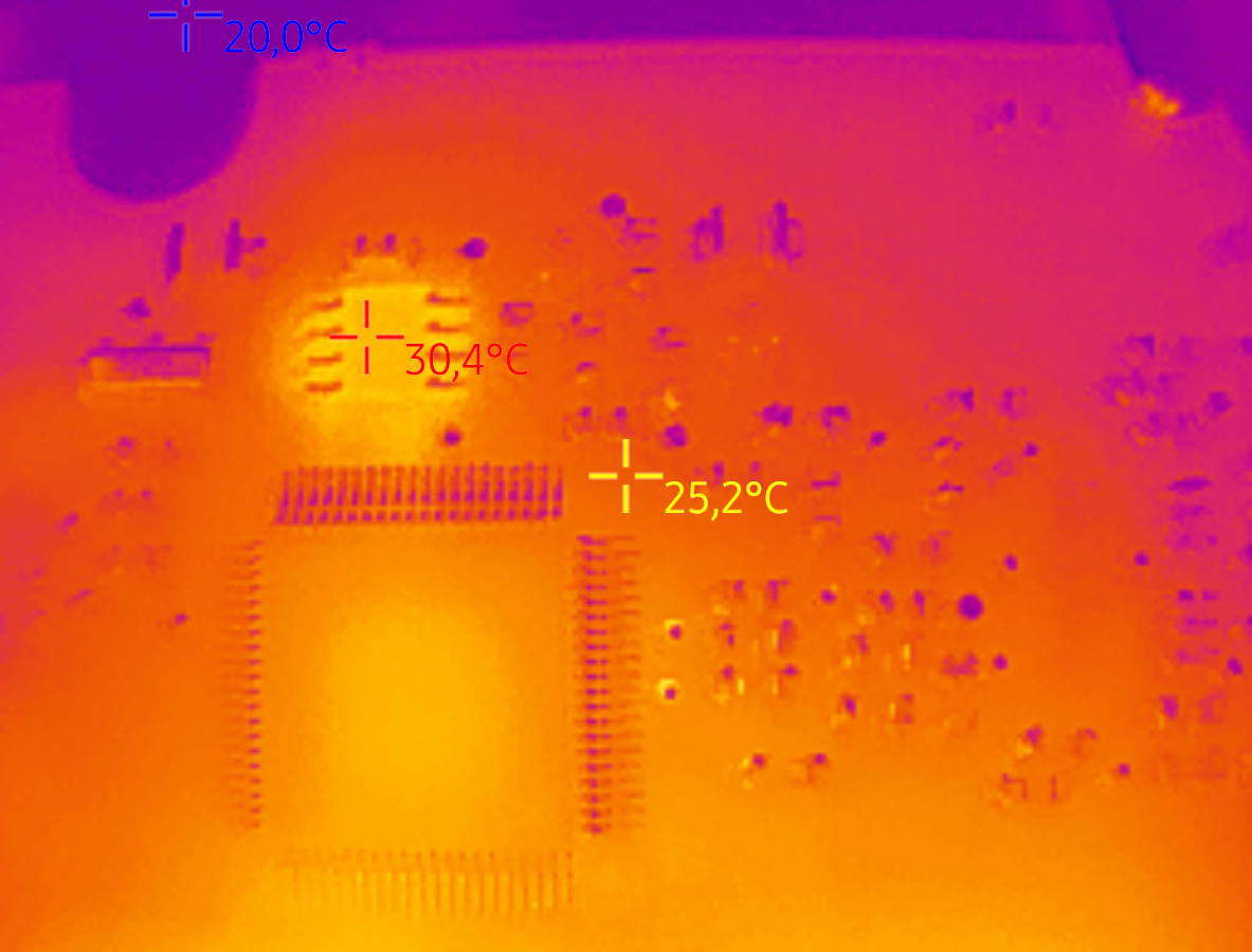

Jakąś płytkę podłączyłem pod napięcie.
Zdjęcia robiłem z "ręki" a więc ostrość taka sobie.
Powyżej płytka 100x100.
Tu zbliżenie na mikrokomputer:
i jeszcze bardziej
Z całą pewnością można rozróżnić, które elementy się nagrzewają. Nawet te najmniejsze, wielkości poniżej milimetra.
To tylko jakaś symulacja. Rzeczywiste działania pokażę kiedy indziej jak już dorobie jakiś statyw do kamerki.

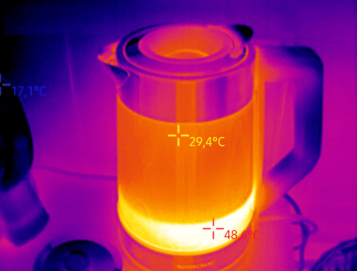

Tu dla ciekawości czajnik:

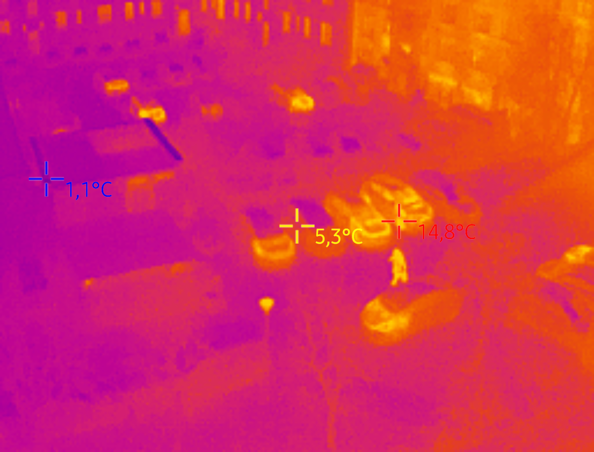

A tu rzut okiem na podwórko.
Widać, które samochody niedawno przyjechały:

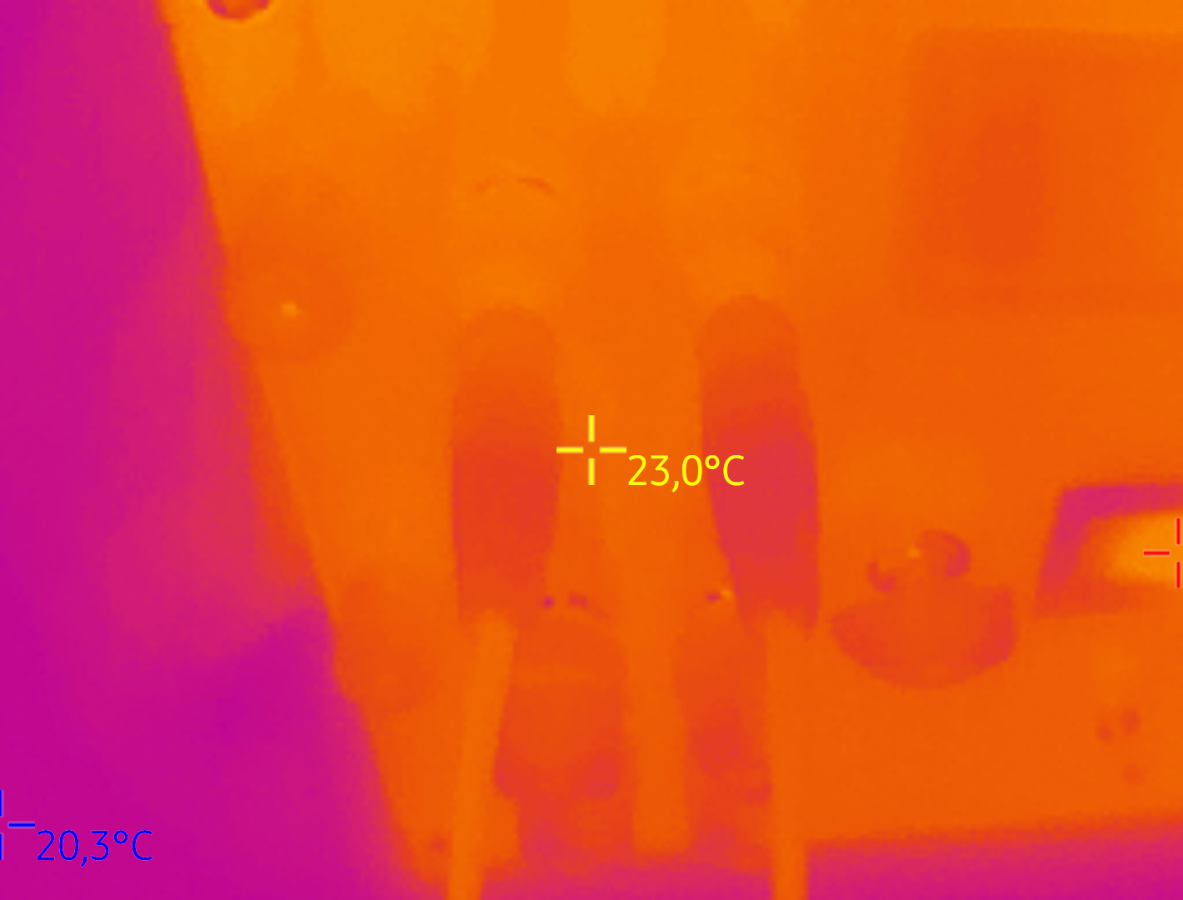

Kable połączeniowe (banan-banan) wydały mi się podejrzane coś tam sobie zasilając...
Oczywiście sięgnąłem po kamerkę termiczną.
Oto obszar wtyków wetkniętych do zasilacza:
Tu inne wtyki samodzielnie konfekcjonowane:
Prąd płynący to w obu przypadkach 5A.
Objaw dla zasilanego układu to znaczny spadek napięcia na kablach i dodatkowo niestabilność zasilania; przy ruszeniu kabelkami są skoki rezystancji. Zapewne pod ładną obudową żyła miedziana jest przytknięta do wtyku bananowego a nie zaciśnięta czy zalutowana. Inaczej tego nie mogę wytłumaczyć.
Uważajcie na ładne chińskie kabelki...
Taka specjalna miedź to jest, co się nie lutuje 😉
nagrywamy.com
Miedź aluminiowana 😉.
Chciałbyś. Aluminium łatwo polutować w porównaniu z tym, co siedzi w chińskich kabelkach 😉
nagrywamy.com
Tak to prawda, ale technologia jest trochę bardziej upierdliwa od lutowania miedzi. Tak się zastanawiam co to za materiał jest w tych chińskich kablach. Zdarzyło mnie się takich używać, ale jak to nie było miedziowane aluminium to z lutowaniem nie było problemów. Przy miedziowanym aluminium tylko pierwszy lut jest bezproblemowy, jak cienka warstwa miedzi się zniszczy to wtedy zaczynają się kłopoty i trzeba zastosować metody lutowania charakterystyczne dla aluminium. Czytałem kiedyś w RE o lutowaniu aluminium.
P.S. Może te co nie chcą się lutować to te przewody węglowe?
W takim razie zastosuję je do audio 😄
A na poważnie. Kable się również grzeją ale nie w nich problem. Problem w łączeniu żyły tych kabli z tym mosiężnym chromowanym wtykiem pod tą pięknie uformowaną z tworzywa otuliną.
