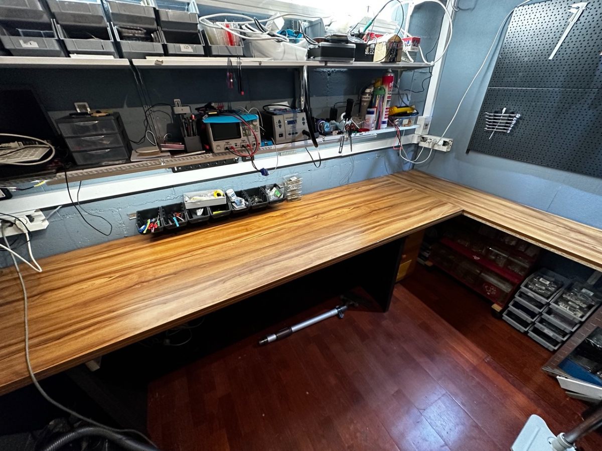

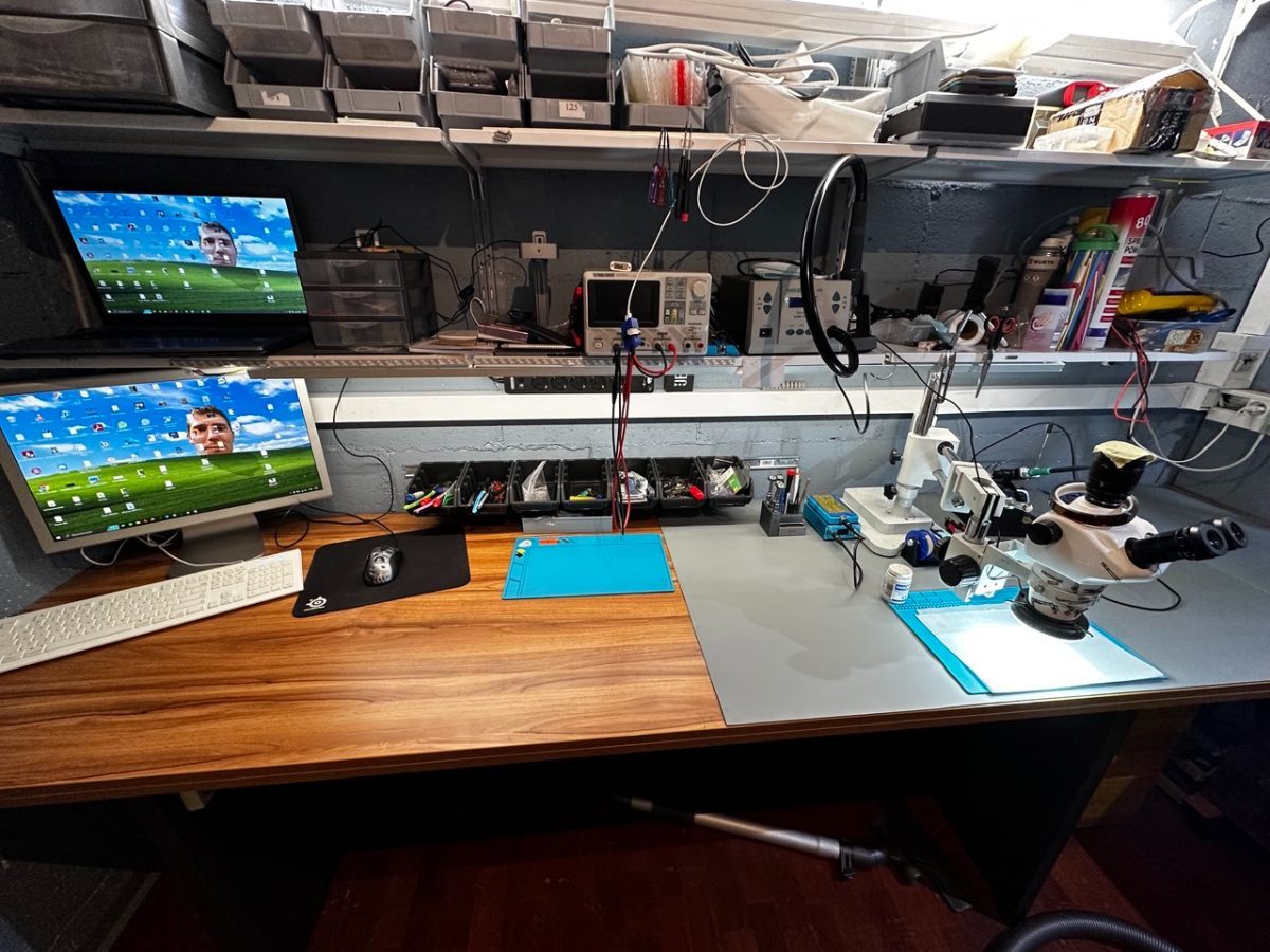

To ja pokażę gdzie i na czym pracuje.
Taki przydomowy warsztacik i pozostałości po serwisie gsm, który prowadziłem.
Mikroskop chińczyk bodajże Optek z 3 okularem do kamerki.
Zasilacz jaki sobie zostawiłem to Siglent SPD3303X.
Hot Air znany i lubiany Quick 861DW
Stacja lutownicza JBC CD - w/g mnie top, jeśli chodzi o podobny sprzęt, a używałem wielu
Kamerka termowizyjna - QianLi Mega idea Super IR - w tej cenie sprawdza się nawet przy małych elementach i pcb
Multimetr - Brymen BM235 polecany przez EEVblog
Odciąg oparów 2UUL - w tej cenie super sprzęt z filtrem węglowym
W ostatnim czasie, raczej hobbystycznie niż zarobkowo korzystam z warsztatu

Bożesz! Czy ktoś ci pomaga utrzymywać taką sterylność? Chciałbym tak mieć 🙂

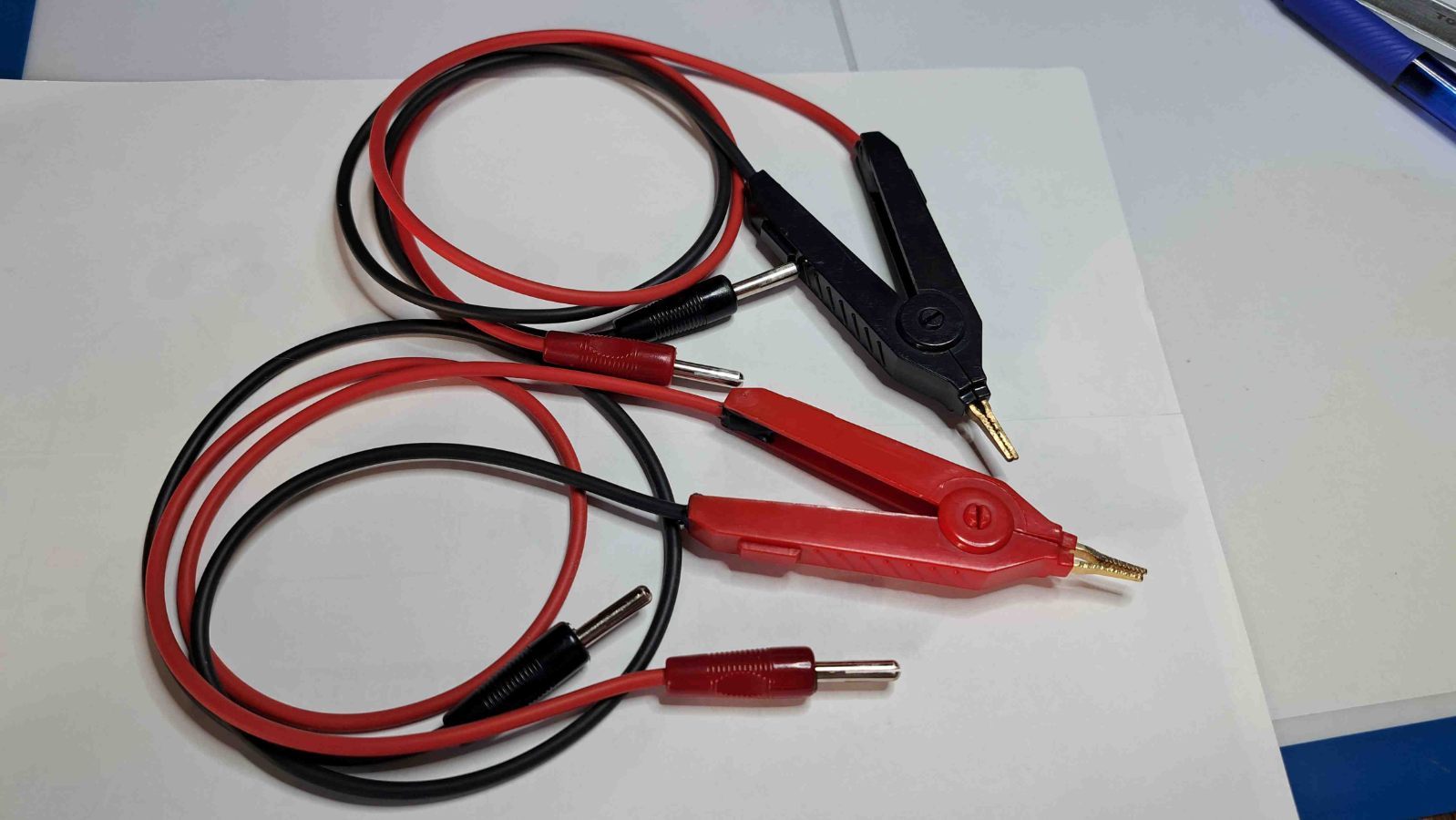

Jak podłączacie kable do tych Kelvinów?
Ja kiedyś za małe pieniądze kupiłem takie krokodylki:
Jest taka blaszka i do niej lutuje się przewód. Następnie warto klejem termo (tu: czarny) zatopić przewód w korpusie aby nie dyndał i się nie urwał.
Moze tego nie widać ale wyszło to solidnie. Kable tzw. silikonowe grube. W wtyczki bananowe również lutowane i na gorąco zakręcone.
Zwróć uwagę, że z każdego krokodylka wychodzą przewód czarny i czerwony. To ułatwia podłączanie do badanych elementów.
Jeśli potrzeba wejścia BNC to stosuję przejściówki banan-BNC. Banan jest uniwewrsalny, Stosuję przy pomiarach mostkowych np. M. Thomsona.

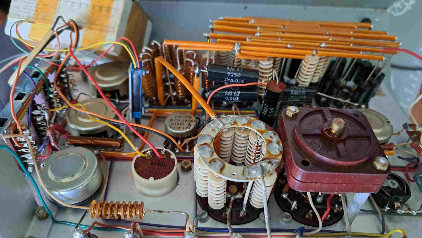

Poniżej kompensator termoelektryczny od środka. To taki mniejszy brat przenośny...
Miałem okazję jakiś czas temu doprowadzić go do działania.
Oczywiście w tego typu przyrządach stosuje się resyatory drutowe jako nie mające sobie równych w tych zastosowaniach.
Pomiary kompensacyjne jak wspomniałem polegają na ustawieniu (dekady w tych profesjonalnych a potencjometry wieloobrotowe w tym naszym) napięcia które skompensuje (zero galwanometru) to mierzone. Wówczas na skalowanych dekadach i znając wzorzec napięcia mozemy dokonywac bardzo dokładnych pomiarów. W stanie kompensacji nie obciążamy źródła napięcia mierzonego!

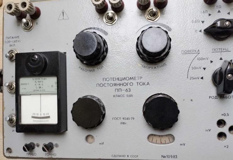

Niektórzy pewnie wiedzą, że dawno temu kompensatory bywały nazywane, jako mierzące potencjały; potencjometrami. Tu taki sowiecki:
