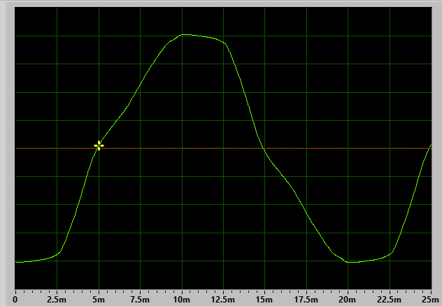

Z zasilaczy mam takie coś ?
To samo gniazdko, ten sam układ pomiarowy, obciążenie trafa dzielnik 10k/1k, dziesięć sekund różnicy w czasie ?
nagrywamy.com
Sinus to to nie jest. Jaki prąd płynie przez dzielnik? Czy to jest sam transformator? Może obciążenie zasilacza jest dużo mniejsze od nominalnego?

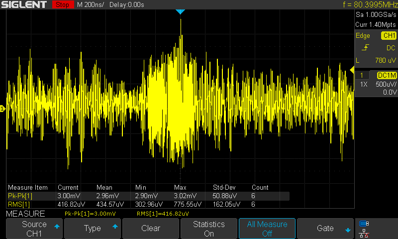

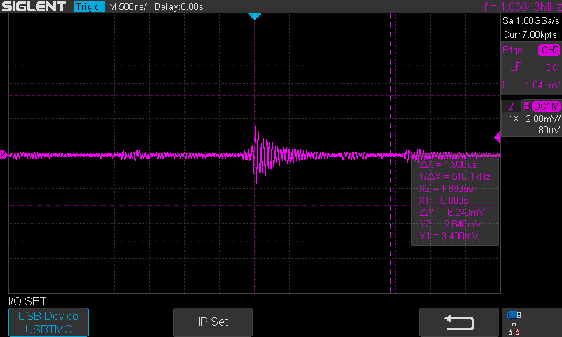

Nie znalazłem sondy izolowanej więc nie wpinałem oscyloskopu do sieci ale zasymulowałem zakłócenia pobierając sygnał z kabla wpiętego do gniazdka z obu żył. Odseparowanie kondensatorami. W efekcie mierzę składowe asymetryczne (zaburzenia wspólne - common mode noise) zakłóceń. Płyną one przez oba przewody (L i N) i spływają do ziemi. Dominują w zakresie ponad 500kHz.
Poniżej "szum" na dłuższej podstawie czasu:
Tu przyśpieszamy podstawę czasu:
Uśredniamy próbki i przyśpieszamy jeszcze bardziej:

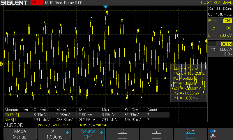

Tu już widać, że podstawową częstotliwością zakłóceń asymetrycznych jest składowa o częstotliwości 182MHz.

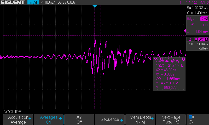

To ciekawe bo z samego rana miałem w takim sygnale zakłóceń
dominującą:
jak widać częstotliwość prawie 22MHz.
Mam nadzieję, że widzicie wartości pomiarowe na zrzutach.
cdn

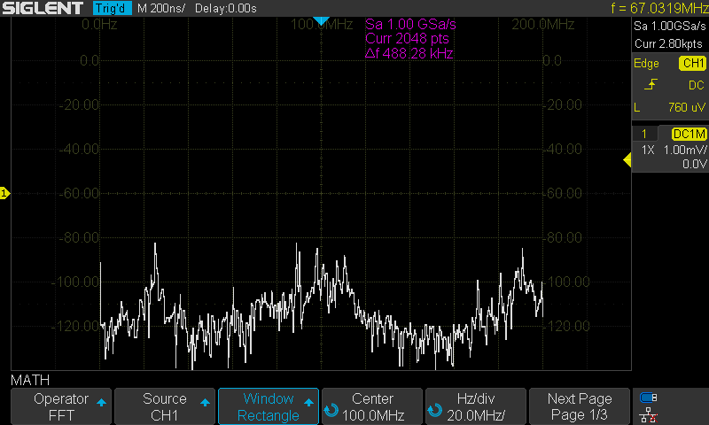

Teraz transformata FFT. Ponieważ jak wspomniałem nie mierzę napięć międzyfazowego więc nie ma problemu składowej 50Hz i jej harmonicznych. Zgodnie z oczekiwaniami ciekawie zaczyna się dopiero od kilku MHz:
Powyżej zakres od 2 do 250MHz. Jeśli potraficie dostrzec skalę na górze ekranu to widać wyraźnie sianie w okolicach pasm komunikacyjnych.
Poniżej wprowadzone zbieranie i uśredniania mniej więcej tego samego zakresu:

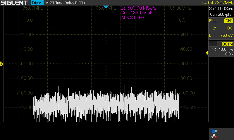

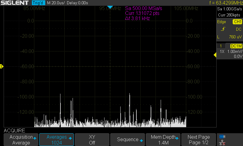

Dla ciekawości tiu zakres częstotliwości radiowego UKF`u:
Niczego szczególnego ze względu na znaczny szum w instalacji. Ale po "odszumieniu":
widać dominujące częstotliwości zakłócające.
Jeżeli jesteście w stanie dostrzec na zrzucie to te dominujące zakłócenia to dokładnie stacje radiowe polskie i niemieckie. Najsilniejszy prążek to nadajnik na budynku w centrum Szczecina (termos) 97.9 MHz Super FM Szczecin nadający od wiosny.
Widać, że zgodnie z teorią zakłócenia wspólne to cały zakres śmiecia EMI jaki indukuje się w przewodach. Zakłócenia symetryczne wprowadzane do sieci nie są w zasadzie tu wykazane. Jak znajdę sposób to postaram się coś zbadać. Jest to trudne bo dominuje 50Hz i jakichś miliwoltowych zaburzeń po prostu ciężko wyodrębnić. No i trzeba podejść do tego odpowiednimi sondami izolowanymi. Dodatkowo zaburzenia symetryczne są silnie tłumione wraz ze wzrostem obciążenia. Te asymetryczne nie mają z tym związku.
