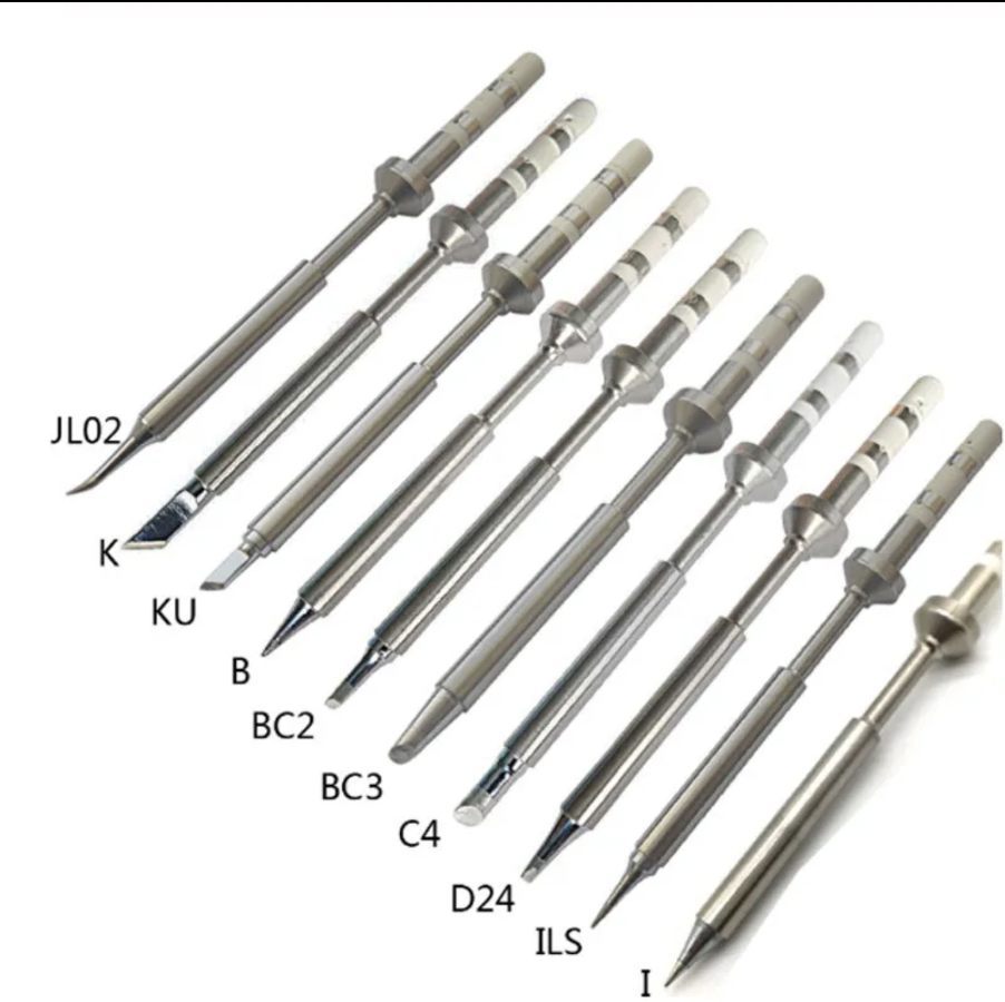

Pytanie jaki grot do lutowania tego projektu najlepszy?
Daje linka help
