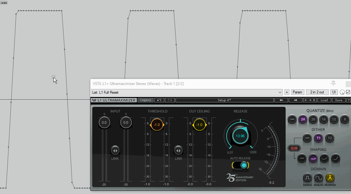

Powyżej: prostokąt po lewej, po prawej ten sam prostokąt przefiltrowany filtrem o pięciokrotnie wyższej częstotliwości granicznej. Czerwona kreska to umowne zero, max, powyżej nie ma nic. Jak taki prostokąt z lewej wychodzi na starodawny przetwornik, to z przetwornika wychodzi taki sam prostokąt, a potem jest filtr i na wyjściu mamy taki obrazek jak po prawej - mniej więcej decybel-półtora większa wartość szczytowa. Układ analogowy ma headroom i bez problemu może taki sygnał wytworzyć. Natomiast w przypadku przetwornika z oversamplingiem filtr jest cyfrowy, więc filtrowany jest sygnał cyfrowy i na przetwornik podawany jest sygnał nie z lewej, ale z prawej strony, już odfiltrowany. Przy czym powyżej czerwonej kreski... no właśnie. Przetwornik powyżej czerwonej kreski nie może, bo czerwona kreska to jego maks, więc zasadniczo jakby wychodzi z niego prostokąt. Filtr na wyjściu oczywiście jest, ale o dużo wyższej częstotliwości granicznej (dopasowanej do częstotliwości ovesamplingu), więc on już tak ładnie tego nie zaokrągli, i na wyjściu zamiast takiego prostokąta "z przerzutem" mamy prostokąt bez przerzutu. Oczywiście te rozważania są prymitywne, bo oprogramowanie jakoś może/musi sobie z tym problemem radzić (sciszać albo co), ale metody radzenia sobie mogą być różne a może ich w ogóle nie być...
I urządzenia na ostatnim etapie masteringu mogą sobie z tym radzić, ale z moich obserwacji odmiennych od @yayacekwynika, że to nie jest bezkarne i w zależności od algorytmu cały poziom trochę się obniża. To nie są duże różnice, ale są. W poniższym przykładzie z zastosowaniem limitera L1 opoziom szczytowy spada o 0,17dB. W dodatku to nie jest standardem, a już na pewno nie było jeszcze dwa-trzy lata temu.
Filtr na wyjściu oczywiście jest, ale o dużo wyższej częstotliwości granicznej (dopasowanej do częstotliwości oversamplingu), więc on już tak ładnie tego nie zaokrągli, i na wyjściu zamiast takiego prostokąta "z przerzutem" mamy prostokąt bez przerzutu.

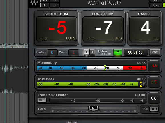

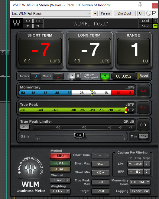

Przykłady:
Sepultura TP +0,8dBFS
Albo jakiś Children of Bodom, +0,4:
Ale np. ta sama Sepultura, ten sam plik, tylko zamieniony na mp3 ma już +2,5...
