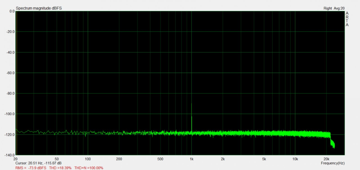

poczytaj sobie wątek 3lite , tylko cały dowiesz się np
"Magia ditheringu pozwala odtworzyć sygnał -96 dBFS na takim 14 bitowym przetworniku
Mamy troszkę więcej szumu, ale za to mamy nasz sygnał i to jeszcze z możliwością regulacji amplitudy"

filtr cyfrowy zaprezentowany w wątku pozwala na 16 krotne nadpróbkowanie do 32bit i 768khz dla przetworników R-2R
wyjaśnione są też pojęcia związane z filtrowaniem cyfrowym również za pomocą pomiarów porównawczych
jest to wg mnie kopalnia wiedzy na temat filtrów cyfrowych i tego jak można zmienic sygnał w stosunku np do nos-daca

30 minut temu, przemak napisał:
W audio mitach jest wśród bełkotu i debilnych tabelek ewidentny dowód, że ten  spreparowany sygnał +3 daje na wyjściu elegancką sinusoidę z poziomem wyższym o 3dB od "maksymalnego" - czyli że się da to odtworzyć bez zniekształceń.
Tu też robili pomiary.
Jedne przetworniki przetworniki radzą sobie lepiej inne gorzej.
Dalej nie bardzo wiem, czy intersample peak to realny problem, czy to tylko kolejne audiofilskie fobie.
