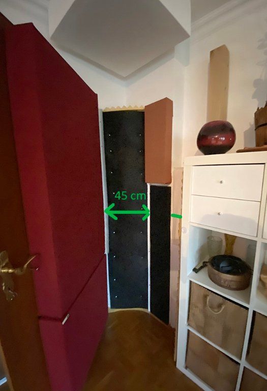

Dla przykładu, w tych dwóch rogach jak przyłożę ucho to buczy, dudni, ale w miejscu odsłuchu juz nie
i tutaj mam taką niespodziankę, jak przysłonię drzwiami to nie widać
Posłużę sie wykresem od kolegi
W tym przypadku brak dociążenia basu
ale podłączając urządzenie które minimalnie ciemniej gra to zaczyna niekontrolowanie buczeć (rezonansy pomieszczenia słychać od strony sceny), natomiast urządzenia jaśniej grające skracają wybrzmienia ze nie słychać buczeń ale dla mnie to juz sterylizacja (przesadne skrócenie wybrzmień)
U mnie natomiast słychać buczenia czy mruczenia ze sceny odbierane jako wyeksponowanie wybrzmień z instrumentów, ale jak się kończą to jest cięcie albo naturalnie opadają
a w rogach słychać niekontrolowane rezonansy których w miejscu sceny/odsłuchu nie słychać bo ich główne skupiska są w rogach
Rozpisałem sie, chodzi mi tylko ze to nie jest takie proste i oczywiste
Zaloguj się, aby zobaczyć treść (możliwe logowanie za pomocą ) Edytowane przez .:Gerard:.
