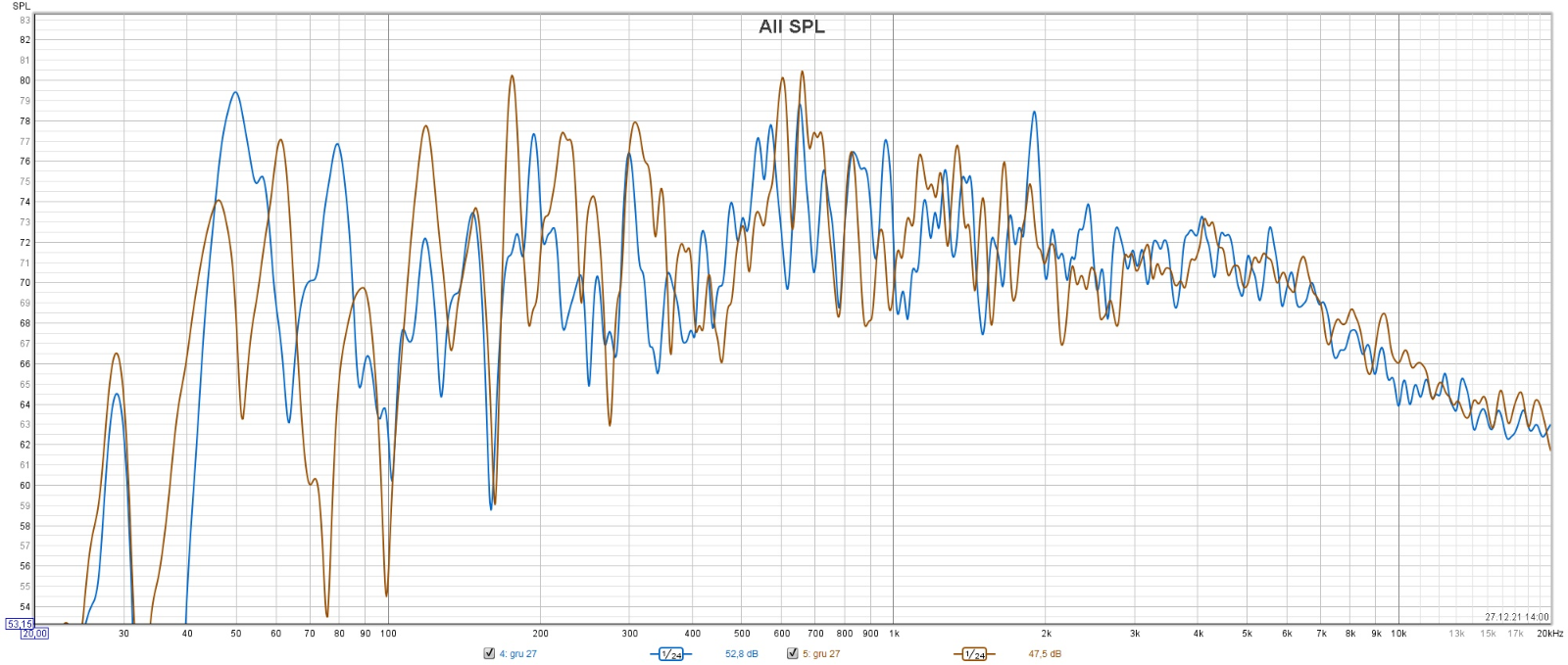

czesc panowie w ten przedswiateczny czas
ja korzystajac z tego ze bylem pol dnia sam w domu, pojezdzilem znowu kolumnami i sofa po salonie.
ostatecznie udalo sie cos tam lepszego znalesc, przynajmniej tak mi wychodzi z wykresow.
a wiec musze napisac ze na poczatku roku w salonie przygotowalem wszytsko symetrycznie myslac ze kolumny tez beda stac symetrycznie  wzgledem osi podluznej salonu. no i male zaskoczenie. przez dosc dluga sciane z duzymi drzwiami tarasowymi (jakies 4m przeszklone z lacznej dlugosci 5,75m) wyszlo mi tak ze lewa kolumna stoi 0,5m od lewej sciany murowanej, a prawa kolumna juz stoi 1,0m od drzwi tarasowych. hmm, tutaj juz sie gimnastykowalem zeby znalesc sensowy punkt odsluchowy. najważniejsze ze kolumny stoja prawie w jednej linii (5cm roznicy).

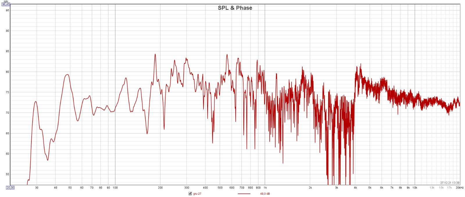

wrzuce wykresy z prosba do bardziej doswiadczonych kolego o opinie i porade, czy tak moze by czy cos dalej kombinowac. wrzuce takze wodospad, spektogram i poglos. kompletnie nie wiem co moze wynikac z tych wykresow, cos tam kojarze z wodospadem, ale to raczej "dzwoni w jakim kosciele :)"
I jeszcze pytanie bo jestem raczej dociekliwy. Czy komus z was nie pasowal odsluch po ustawieniu kolumn wg REW?

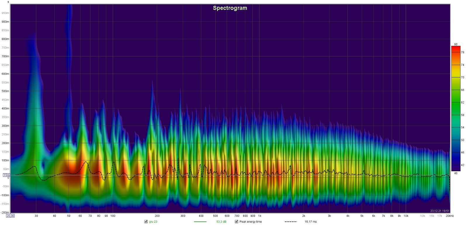

1/12
IMPULS

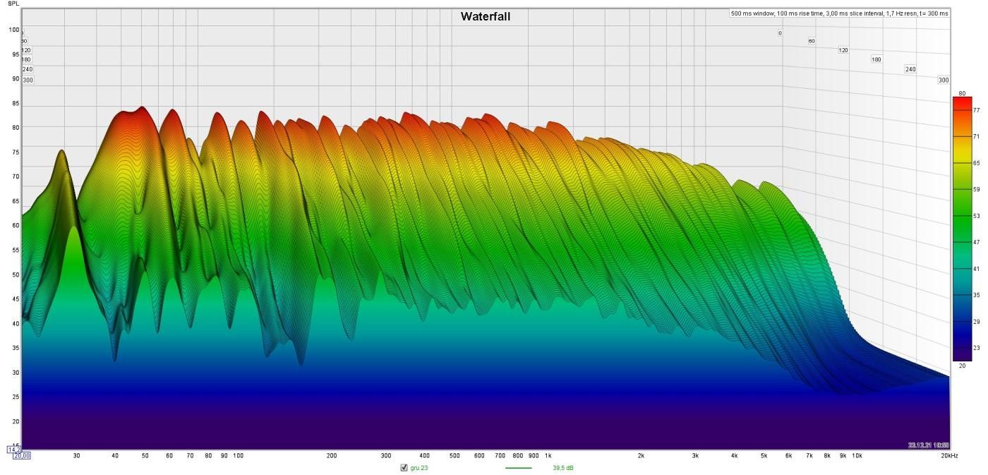

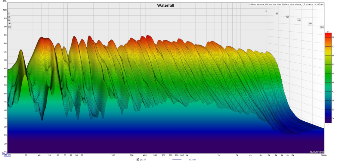

WODOSPAD, SPEKTOGRAM, POGLOS
gru 23  heos +2bas L 53b 100t do lameli P 91B 95T odsluch 235T 223szyba waterfall.mdat.jpg

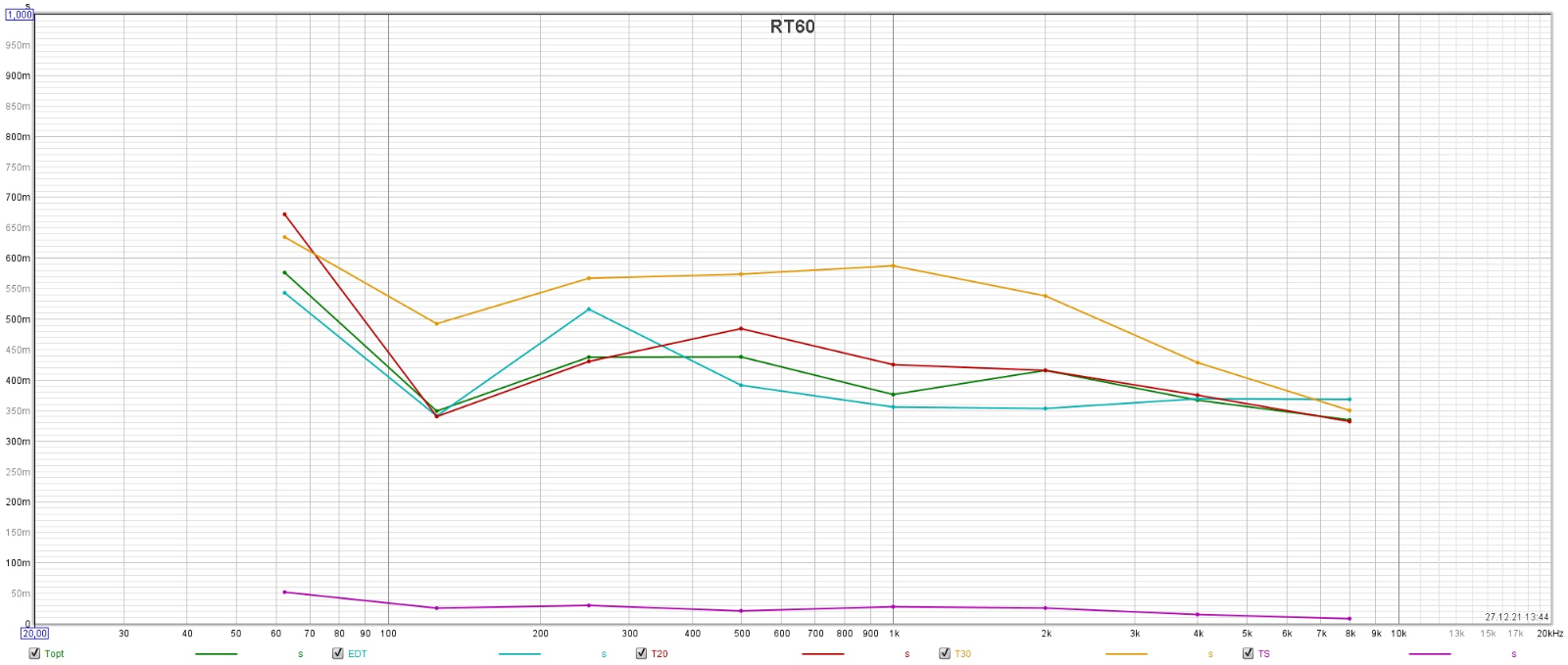

gru 23  heos +2bas L 53b 100t do lameli P 91B 95T odsluch 235T 223szyba rt60.mdat.jpg

Co sie stalo z wysokimi? Jak bys je wylaczyl.
Zaladuj dodatkowo np krzywa Floyd Toole albo Bruel&Kjaer i wyswietl je rownoczesnie z twoim pomiarem dla porownania (Zakladka All SPL)
Dlaczego nie piszesz co jest mierzone? Lewy kanal, prawy lanal, suma?
Pokaz rownoczesnie lewy i prawy i sume
no wlasnie z tym jest problem.

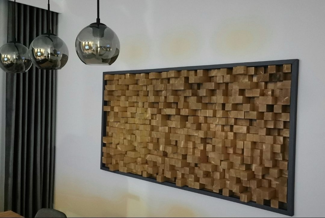

tak mysle czy to czasem nie jest ta moja konstrukcja za kolmnami (lamele, 10cm welny, 5cm pustki) ktora jest dosc spora bo ma 1,08m szerokosci i 2,73 wysokosci.
Paradoksalnie jakos bardzo tych niskich nie brakuje. Moze troche.
zamień z rozpraszaczem zza głowy 🙂
Tak zgaduje , kolumny ''nie dogięte''  , i pewnie strojone na linię lub opadająco na wysokich  przy pomiarze przez konstruktora  z jednego metra . w miejscu słuchania tak wtedy może wyjść
to jest L+P.
Wroce do tematu po swietach. Z tymi wysokimi jest rzeczywiscie problem, moze rzeczywiscie strojenie? Generalnie bardzo wybija mi srednica od 500-700hz i cuda robilem zeby to zlikwidowac.
Problem jest z wysokimi. Wysokotonowce promieniuja do przodu a nie do tylu
Pisałem miesiąc temu o możliwym przetłumieniu ale wydaje mi się że kolumny są tak strojone po prostu 😉
Najpierw ustawiłem żeby mi pasowało, potem dopiero mierzyłem i korygowałem
racja
moze tak byc, chociaz na scianie z tylu gdzie mam dyfuzor, dookola niego jest plyta gk a za nia 5cm wełny.
Moze to? wysokie odbija sie od plyty gk czy wpadaja w nia i w wełnę?
3 minuty temu, EMiL napisał:
Nakieruj kolumny na słuchacza i będzie lepiej.
Charakterystyka L+R, poza wysokimi, wygląda lepiej.

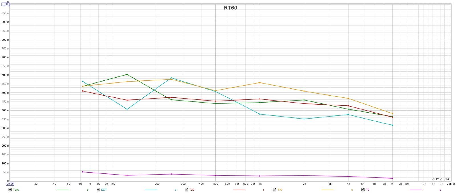

Pogłos masz ok, charakterystyka w miarę ok, widać kilka mocniejszych pierwszych odbić na impulsie, ogólnie jest ok i możesz być z siebie zadowolony biorąc pod uwagę kompromisowe (i do tego asymetryczne) ustawienie kolumn w pomieszczeniu.
Moim zdaniem, czasy poglosu sa w miare rownomierne w calym takresie ale stosunkowo wysokie. 550ms to nie jest malo i raczej powyzej sredniej, wiec o „przetlumieniu“ nie moze byc mowy.
Moim zdaniem to albo dziwnie strojony zestaw albo blad w pomiarach.
Co sie stanie jak wystawisz glisnik w kierunku srodka pomieszczenia i i mikorofon ok. 0,5m od zestawu (w celu zredukowania wplywu pomieszczenia). Jak wyglada taki pomiar.
Pozycz od sasiada jakies inne glosniki, postaw obok i zrob pomiar
Powodu tego dziwnego przebiegu nie szukal bym w akustyce pomieszczenia
Jak zrobisz osobny poniar L i R, to mozsz mi podeslac (pliki mdb)
Pogłos jest relatywnie równomierny, okolice pół sekundy w pomieszczeniu mieszkalnym są IMHO ok. To nie Twój audio bunkier z tona welny;)

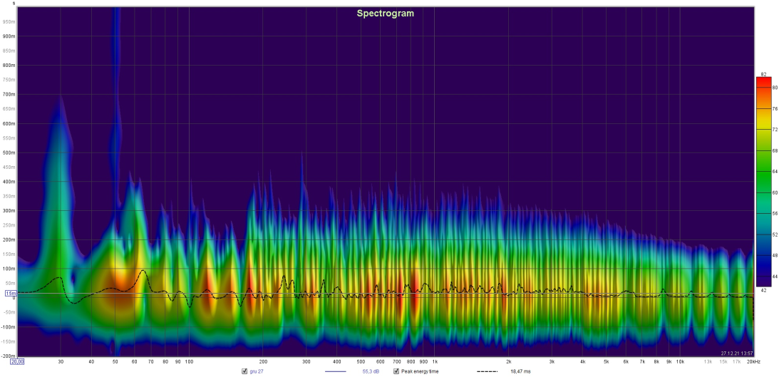

Minęły Święta więc koniec rozejmu z akustyką.
Dziś znowu pojeździłem kolumnami po salonie i mam wstępne wyniki z najbardziej optymalnego w tym momencie miejsca odsłuchowego.
Przypomnę że salon ma wymiary około 4,1x5,7x2,73. Prawa ściana to w większości ciąg drzwi tarasowych.
Kolumny dwudrożne BMN.
A więc na początek średnia z dwóch pomiarów
Kanał lewy i prawy
Dalej wodospad
spectogram

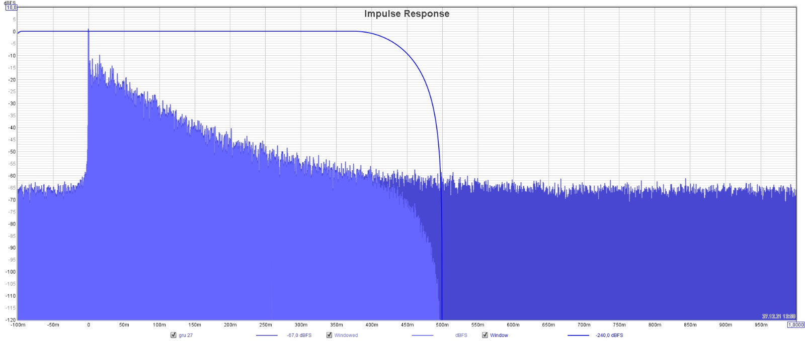

impulse
no i ostatecznie to o co mnie prosił xajas, czyli pomiar z odleglosci 0,5m od kolumny. kolumny skierowane na miejsce odsluchowe, mam nadzieje ze tak to mialo wygladac

Atu czas poglosu po zaciagnieciu ciezkiej drapowanej zaslony

 tu jak robilem pomiar 0,5m od kolumny. Prezenty swiateczne dzieci sie przydaly 😁
Mikrofon w odleglosci 0,5m celowal pomiedzy tweeter a niskosredniotonowy
