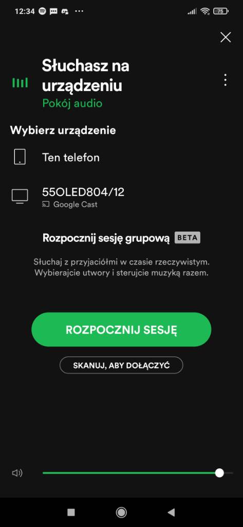

Z tego co sprawdzałem to chyba nieda się przewijać piosenek przez apke Yamahy ani tidal.Spotifive łączy się bezpośrednie przez aplikację własną i przewijać można mogę to jeszcze sprawdzić
Wysłane z mojego Redmi Note 7 przy użyciu Tapatalka
Spotify

Tidal nie widzi Yamahy
