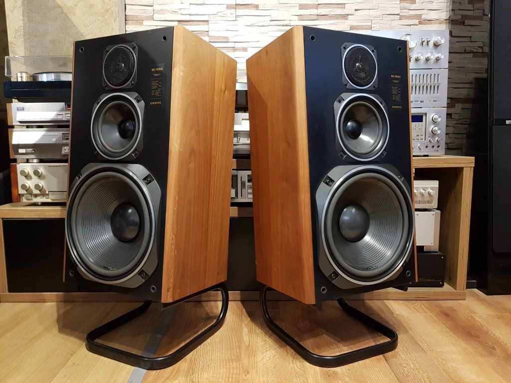

Jeżeli chodzi o moje preferencje muzyczne to lubię konkretny bas, niekoniecznie mega głęboki ,ale zwarty i dynamiczny. Jestem fanem dobrego środka niżeli skrzeczącej góry.
(poniżej przesyłam o jakie mniej więcej kolumny mi chodzi)

zapominacie że autor tematu lubi bass, na dodatek pisze że będzie większy pokój a zatem tylko 3 way z 25 cm basem co oznacza że w budżecie się nie wyrobi , znowu zabieram głos w temacie "bez wyjścia" i myślę że autor ma inny charakter niż zenobi12 z tematu "Podłączenie głośnika średnio-niskotonowego".
