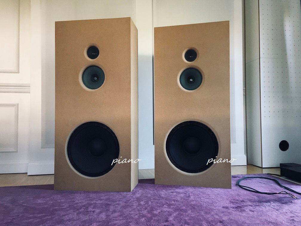

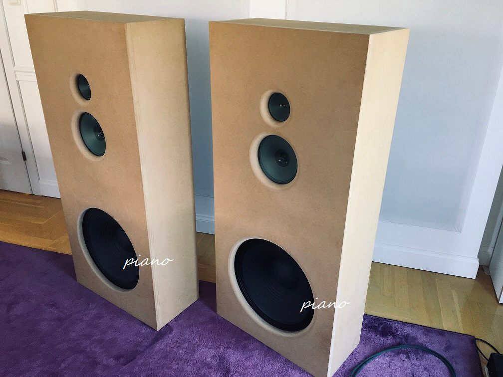

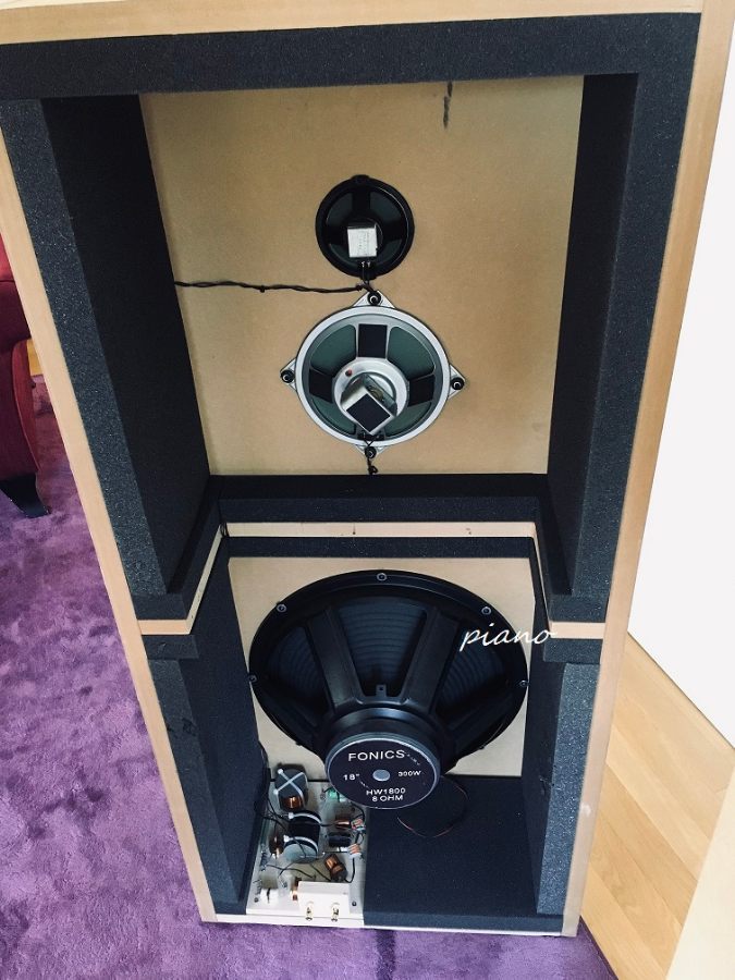

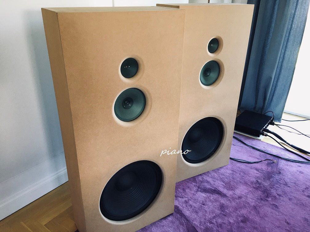

Jakby był ktoś zainteresowany, to proszę o kontakt.
Projekt w całości wykonany przez Melo V8
Nie zmieniany, niemodyfikowany oryginalny w pełni sprawny.
Możliwość wykończenia w niemal dowolnym kolorze w firmie specjalizującej się w obudowach głośnikowych.
Możliwy transport.
Bardzo mi się podobały z prezentacji u Lutka. Szczególnie ujęły mnie za akcent w którym postawiono na muzykę, a nie na analitykę oraz za relację cena/ jakość. Dlatego je kupiłem.
Jak dotąd, nie słyszałem jeszcze zg, który dałby tyle dużo za tak niewiele.
Niestety, u mnie, z uwagi na odmienne warunki akustyczne, geometrię bryły, możliwość pozycjonowania, tylko się marnują, a szkoda, bo to b. ciekawy produkt, który oddaje dużo muzycznej treści, a nie kurzu ze strun.
Przyjazna i łatwa charakterystyka, nie wymaga zbyt wiele od amplifikacji.
U Lutka grały z lampą średnich mocy, a u mnie z amp tranzystorowym
jak i lampowym, obecnie integra Mastersound Dueventi.
Możliwy transport.

5 godzin temu, martis napisał:
Można zapytać o punkty podziału zwrotnicy ?
Jesli dobrze pamiętam 200-300, a góra 7000 Hz
2 godziny temu, Yotomeczek napisał:
Jakoś mi się wierzyć nie chce że zielone głośniczki grają aż tak fenomenalnie...
Właśnie takich słów staram się unikać. One są wypadkową, a ściślej, interpretacją tekstu czytanego, next, podlegają kolejnej interpretacji przez czytelnika. Czyli interpretacja interpretacji i mamy pasztet lub jak kto woli ewolucję plotki.
Oczywiście, jakiś słów musimy używać, ale czy fenomenalnie, to odpowiednie słowo?
Czy nie ma w nim podprogowego uśmiechu politowania?
Jako, że jestem sprzedającym, więc powinienem napisać.. że nie napiszę nic, bo taki los sprzedającego, jest w niezręcznej sytuacji. ale jeśli dobrze odbieram, interpretuje słowo "fenomenalnie", to na moje byłbym ostrożny, a jeśli już trzeba, to raczej z małej litery , głownie za stosunek cena/ jakość.
Dalej,
Wielu mnie zna z tego, że albo piszę co myślę, albo wcale.
Dziś nie zrobię wyjątku i konsekwentnie podzielę się tym jak widzę tę konstrukcję okiem grzesznika melomana, nie technicznego.
Mimo niedoskonałości, uważam tę konstrukcję za bardzo udaną, a to dlatego, że GRA MUZYKĘ(!) Podobno wszystkie grają, ale niektóre bardziej dźwięki niż muzykę.
Jednak trzeba czytelnikowi wiedzieć i jednocześnie podkreślić, że w istocie, jestem bardziej melomanem niż audiofilem. Moja wrażliwość, postrzeganie muzyki nie musi, ale może być nieco odmienna od wielu z nas, a szczególnie od audiofilskiej braci, która bywa, że szuka bardziej kurzu na strunach niż sedna, duszy muzyki. Nic w tym złego, co kto lubi i ceni.
Czy w procesie tworzenia OB, było to zamierzone czy nie, ten konkretny model gra muzykę. Akcent został postawiony na jej sedno. I bardzo dobrze, bo konstrukcje w których akcentuje się analitykę, to nie moja bajka. Nie twierdzę, że są złe, tylko nie jest to moja prezentacja, plastyka dźwięku. Na koniec zostawiłem sobie wisienkę, bo krwią podpiszę, że mimo niedoskonałości, to jeszcze nie miałem u siebie konstrukcji, która dawałaby tyle za tak niewiele, a trochę konstrukcji różnych, różnistych miałem u siebie.
Oczywiście, że można lepiej/ inaczej, jak zwał, ale to będzie produkt za zupełnie inne pieniądze. Tu mamy dużo, choć nie wszystko za niewiele.
I tu mógłbym postawić kropkę, jednak rozwinę.
Na moje, to nie miejsce na poezję, szczególnie ten wątek. Tu są mądrzejsi ode mnie i wiedzą o co kaman. Naginanie rzeczywistości ma swoje granice. Kitu nie sprzedam, a nawet nie chcę, bo to i tak prędzej czy później wyjdzie na jaw i to mnie się dostanie, że poezją kiwam naród. Dlatego wolę pisać jak jest, prosto, jak słyszę, a z mniej technicznego czytelnika nie śmiem robić idioty., że za dychę kupi ósmy cud świata. To produkt z wadami, ale zespół zalet w połączeniu z zawartością muzyki w muzyce, wydaje się przyćmiewać, tuszować wady.
To produkt raczej dla melomana z lekkim audiofilskim zacięciem, ceniącego sobie muzykę dobrze podaną, a nie dla kogoś, kto szuka w prezentacji kurzu na strunach czy blask w blasku talerza.
Jak widać z powyższego, trudno wywnioskować i bez cienia wątpliwości użyć słowa fenomenalne.
Dalej.
Parę miesięcy temu, chciałem kupić zg muzykalne z min. '12 na basie. Szukałem, szukałem coś muzykalnego pod me ucho. W końcu znalazłem u Lutka. U niego usłyszałem OB w których akcent został postawiony na muzykę czyli to co cenię nad wyraz. I grało to mz, bardzo ciekawie.
Może nie urywało, ale z drugiej, trzeba być mocno złośliwym, aby kręcić nosem. Dlatego kupiłem.
Niestety, po przywiezieniu OB do mnie, okazało się, że ta konstrukcja nie lubi się z moim pokojem. Liczyłem się z tym, ale nie w takiej skali. Aby to "uleczyć" trzeba mocno podwinąć rękawy i jeszcze głębiej sięgnąć do kieszeni, przeprowadzić nie kosmetykę, a bardziej rewolucję, a to mocno kosztowne i inszy temat.
Co by nie było, pokój powinien sprzedać, a nie OB. Niestety tak się nie da.
Są jeszcze inne powody, ale to już innym razem 😉
Ale będziesz miał możliwość porównania tych pierwszych odgród na Saabach do docelowych? Bo może okazać się że docelowe (dużo droższe) jednek polegną w konfrontacji.
w tym też coś jest. 😉
16 minut temu, Grzegorz7 napisał:
I słuchacze, którzy słuchali ZG za pierdyliony zbudowanych ze znakomitych (których nie ma jak wspomniałem) przetworników za pierdyliony... nagle doznają szoku. Oto jakieś zakurzone papierzaki sprzed wojny grają! Burzy to ich porządek świata. A to tylko fizyka, która dowiodła, że cudów tu nie ma. Oczywiście dobra aplikacja to podstawa.
z konstrukcji i podziałów wynika , że charakterystyki kierunkowe nie są tak dobre jak będą w nowych konstrukcjach , że względu na niższy podział i waveguide
da to stały spadek decybelowy przy zmieniających się kątach i ten aspekt na pewno wpłynie na lepszą prezentację
dlatego nowe odgrody zapowiadają się pod względem technicznym znacznie lepiej
A te nowe odgrody, to będzie jakiś projekt u p. Kisiela do kupienia, czy zestaw głośników, gotowych kolumn? Pamietam, że kiedyś oferował jakieś kity, ale nie wiem jak to teraz wyglada. Jest tyle różnych opcji i firm, że trudno wszystko ogarniać.
