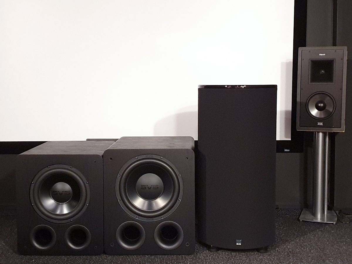

Wrzuć jakąś fotkę jak się razem prezentują w zestawie. Musi ciekawie wyglądać.

Jasne, nie wiem nawet czy nie zrobie wideo, duzo ludzi pytalo 🙂 Z tym wiatrem sie zgadzam, niczym w kinie 4D 😄 W sumie porownalem PB1000PRO (mialy byc 4 ewentualnie) z PB2000PRO, PC2000PRO, SB3000 i PB3000 🙂 Zostawilem na razie PB2000PRO, SB3000 i doszedl SB4000 i tych trzech cos wybiore, beda dwie sztuki w 20m2 🙂
