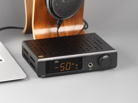

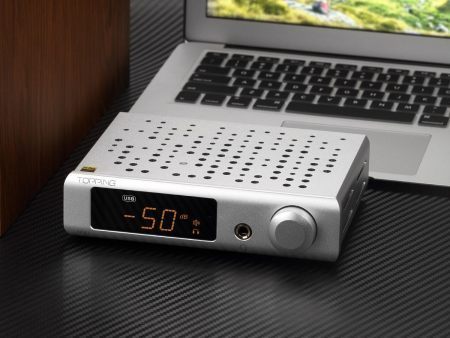

Topping MX5 to nowy wzmacniacz zintegrowany od tego chińskiego producenta. Na pokładzie znajdziemy wejścia cyfrowe, analogowe, wzmacniacz słuchawkowy, oraz stereofoniczny. To wszystko mieści się niemal na dłoni.
Przetwornik C/A bazuje na ESS ES9018, który posiada 4 wejścia cyfrowe: optyczne, współosiowe, Bluetooth aptX HD i USB Audio. Pozwala to na połączenie z dowolnym źródłem cyfrowego audio, takimi jak: Smart TV, smartphone, transport/odtwarzacz CD, komputer PC/Mac. Wejście USB wspiera sygnały audio do DSD256 i PCM 32 bit/384kHz.
Wejścia analogowe są dwa, jedno klasyczne RCA i jedno symetryczne Jack 6.3mm. Można tutaj podłączyć wszystko, od przysłowiowego kaseciaka, przez przedwzmacniacz gramofonowy, na innym DAC kończąc.
Dźwięk można dostosować wykorzystując wbudowaną korekcję barwy, oferującą do +/- 10dB regulacji dla basu i sopranu.
Wzmacniacz słuchawkowy wykorzystuje z firmowego rozwiązania NFCA (Nested Feedback Composite Amplifier), które zapewnia dużą moc wyjściową do 1.6W@32Ohm. MX5 bez problemu wysteruje większość słuchawek na rynku, w tym bardziej wymagające planary.
Wzmacniacz stereo bazuje na układach scalonych firmy Infineon serii Merus. To nowa rodzina wzmacniaczy w klasie D, które oferują bardzo dobre i dojrzałe brzmienie. Moc 55W@4Ohm wystarczy do napędzenia większości kolumn jakie można znaleźć w domowym Hi-Fi.

No dobra, czas się rozliczyć z zaciągniętych zobowiązań.
Uwaga na początek: ze względu na charakterystykę głośników na których testowałem i ich prawie całkowity brak basu w podłączeniu bez regulacji barwy (niezależnie od systemu), wszystkie testy zostały przeprowadzone z podbiciem basu w zakresie od +6 (normalne poziomy słuchania) do +8 (słuchanie bardzo ciche).
Do czego miał być mi ten Topping potrzebny?  Miał sprawdzić się w dwóch sytuacjach: w systemie w sypialni i jako zamiennik dużego systemu do szybkich odsłuchów i nagłośnienie do telewizora (telewizor jest w tym samym pomieszczeniu co system główny).
Sypialnia.
Źrodełko: analogowy tuner radiowy. Głośniki na półce, rozstawione na około 60 cm.
W sypialni słucham na bardzo niskich poziomach głośności. Stąd konieczna jest wyposażenie wzmacniacza w regulację barwy, układ loudness jest dodatkowym bonusem. Utrudnieniem są głośniki: małe dwudrożne w obudowie zamkniętej, niskoskuteczne, wymagające wobec wzmacniacza. Korzystam z klasycznego mini z początku lat osiemdziesiątych: Aiwa 22 (oddzielne: wydajna końcówka mocy i preamp z możliwością wyrównania brzmienia na bardzo cichych poziomach - bas, treble, loudness). Tutaj Topping nie sprawdził się. Bardzo cicho gra zbyt chudo, sterylnie (okolice 26-30 na potencjometrze). Regulacja barwy Toppinga nie dała rady. Pomaga częściowo zmiana gainu na "low"- wtedy brzmienie się zagęszcza, ale i tak Aiwa tu wygrywa nasyceniem i neutralnością.
Czas na testy w pomieszczeniu z dużym systemem. Na co dzień słucham na DACu na PCM63 + transport CD, lampowym pre, tranzystorowej końcówce mocy i trójdrożnych głośnikach w OZ.
Na czas testu głośniki te same co w sypialni, rozstawione na około 1,2 metra, w odległości 1,7 od miejsca odsłuchu. Czyli coś pomiędzy odsłuchem z jamnika a odsłuchem z monitorów bliskiego/średniego pola.
Zestaw płyt testowych (przy BT i laptopie ripy tych płyt do FLAC):
 Chick Corea - Return To Forever - (reedycja ECM 1987).
Ravel - Orchestre De Paris, Jean Martinon – Orchestral Works - trzecia płyta z zestawu (Daphnis et Chloe)  (Warner 2007).
David Bowie - Let's Dance (reedycja US - lata osiemdziesiąte).
Stone Roses - Stone Roses (oryginał 1989).
Wszystkie te płyty nagrane są średnio, poza Ravelem, który brzmi doskonale. Wybrałem je ze względu na zasadę, że jeśli nagranie średniej jakości brzmi dobrze to sprzęt jest dobry. A Ravel to test jak Topping sobie poradzi z rozbudowaną orkiestra, chórami i skokami dynamiki.
Najpierw transport CD + DAC na PCM63 - wejście analogowe RCA - OK, szczegółowo, przestrzennie, barwa mogłaby być lepsza.
Transport CD + wbudowany DAC Toppinga - wejście cyfrowe coax - dobrze, lepiej niż po analogu z zewnętrznym DAC (!).
Bluetooth - z przenośnym odtwarzaczem Sony A45 łączy się - brzmi całkiem sympatycznie. Z Shanlingiem M0 połączyć się nie chciał.
Laptop + wbudowany DAC Toppinga - wejście cyfrowe USB - bardzo dobrze, w pełni akceptowalne brzmienie. Zróżnicowane, muzykalne, czyste. Jest odmienne od  brzmienia które mam na co dzień: szybsze, odrobinę mniej naturalne, ale jeszcze nie rażące cyfrą, doskonałe do np. 80's popu. Dużym zaskoczeniem jest dla mnie jak fajnie brzmi muzyka z Youtube. USB udało się odpalić ostatniego dnia. Prawdopodobnie ze względu na Windows 7, Topping nie działał jako plug & play i musiałem wyszukać archiwalne drivery na stronie producenta. Warto było.
Wzmacniacz słuchawkowy - AKG K550 MK I - z każdym podłączonym źródłem brzmiał OK, jednak zabrakło mi czasu na dokładniejsze, miarodajne testy.
Wygląd, ergonomia.
Wygląd i ergonomia - dostałem czarny egzemplarz - małe eleganckie pudełko, wyświetlacz czytelny, wkręcane terminale głośnikowe z metalowym gwintem również na nakrętce, pozostałe gniazda dobrze osadzone, potencjometr solidny.
Obsługa intuicyjna, z pilotem oczywiście o wiele łatwiejsza, pilot zgrabny, dobrze leży w ręce, w pełni funkcjonalny w zakresie dostępu do opcji wzmacniacza.
Podsumowanie
Topping MX 5 - mnie przekonał. Zaskakująco dobre brzmienie. Na tyle dobre, że zostanie sercem mojego systemu na dni powszednie. Będę traktował go jako ekonomiczny zamiennik dużego sprzętu do słuchania po pół godziny, godzinę dziennie - po USB i coaxie z transportu CD oraz wzmocnienie do TV - po analogu (RCA).
W tym czasie duży sprzęt mi się ledwo rozgrzeje, więc zostawiam go na moje świeckie cotygodniowe święto: słuchanie weekendowe - kiedy mogę poświęcić muzyce po parę godzin.
Całość, uwzględniając brzmienie wbudowanego DAC na Sabre, brzmi na tyle inaczej, że jest ciekawą odmianą. Brzmienie bardziej sterylne, szczegółowe, ale nadal bardzo muzykalne.
Dodatkowe luźne uwagi:
Przeciętne poziomy słuchania przy Hi gain gdzie było dobrze: 50-60. Raz podjechałem w okolice 90 -  nie było słychać zniekształceń.
Przydałoby się drugie wejście analogowe RCA, zamiast TRS.
Instrukcja po polsku - brak. Urządzenie ma tyle różnych funkcji, że spolszczenie jest niezbędne na już.
Regulacja niskich i wysokich, podbicie wysokich nie było konieczne, podbicie niskich sprawdzało się w zakresie od +6 do +8.
Wbudowany XMOS i DAC na Sabre brzmi na tyle ciekawie, że będę chciał sprawdzić więcej urządzeń z takim wejściem USB i co ten ESS ma do zaoferowania w bardziej wypasionych kościach.
