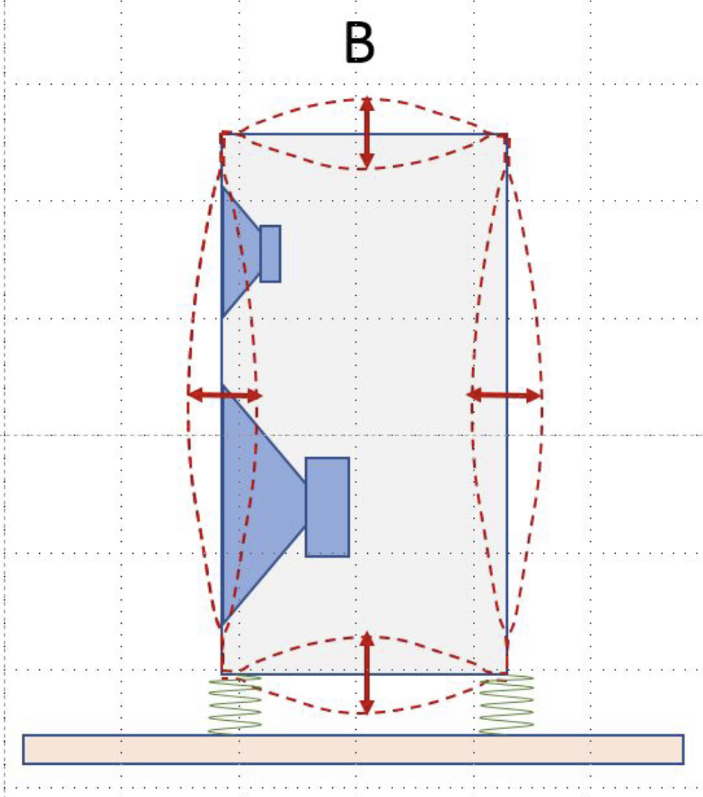

Rezonans kolumny, przecież głośnik drży i gdzieś w tym układzie wystąpi rezonans i ogólnie drgania. Sam kiedyś stosowałeś sylomer więc wydawało mi się, że temat masz ogarnięty.

Dla przypomnienia
IMG_3763.thumb.jpg.51226b3289e5d4b80a437b80e8464860.jpgA dlaczego tam?
Popatrz na ten obrazek i zwroc uwage, wktorych miejscach „rezonuja“ te obudowy
W katach i na krawedziach nie rezonuja. Tylko po srodku.
A gdzie sa moje?
Po srodku.
A gdzie stawiaja audiofile te swoje „podkladki“ ?
W katach, tam gdzie nie ma rezonansow
A co ja podkladam? Sam pisales: sylomery. Dlaczego? Bo to jest material stworzony do absorbowania energii wibracji. I to rozne (brazowe, zielone,… w zaleznosci od wagi). A co stosuje „audiofil“? Porcelanowe kuleczki? Majace zero wlasciwosci absorbcyjnych? I to takie same do wielkich i malych ustrojstw? To tak jab bym uzywal taki sam amortyzator do motoroweru i do ciezarowki. I to ma dzialac?

Są drgania całej obudowy całej kolumny. Trzeba je odciąć od podłoża bo inaczej zacznie grać podłoga, stół, krzesła. Nie każdy słucha cichutko pitu pitu na max 60 dB. U mnie nieraz jest poziom 90 dB.
Rezonanse które pokazałeś na rysunku eliminuje się poprzez odpowiednią konstrukcje obudowy.

A co z pozostałymi czterema (a w sumie pięcioma) ściankami? Niech danej drżą?
Daj gazu i przytknij palec do kata obudowy i do srodka scianek obudowy. Gdzie czujesz wibracje

A wiesz co to jest moment w mechanice? Rozumiem, że kolumnę w miejscu styku z podłożem masz łożyskowaną i występuje tam minimalne tarcie? Bo inaczej przedstawiony przez Ciebie rysunek nie ma nic wspólnego z rzeczywistością.

Jak widać zielony moment dociska tylna nogę do podłoża a w tym samym czasie żółty próbuje podnieść przednią nogę. Gdy na głośniku pojawi się siła skierowana przeciwnie, story się zamienią i tak będą tańcować w rytm muzyki.

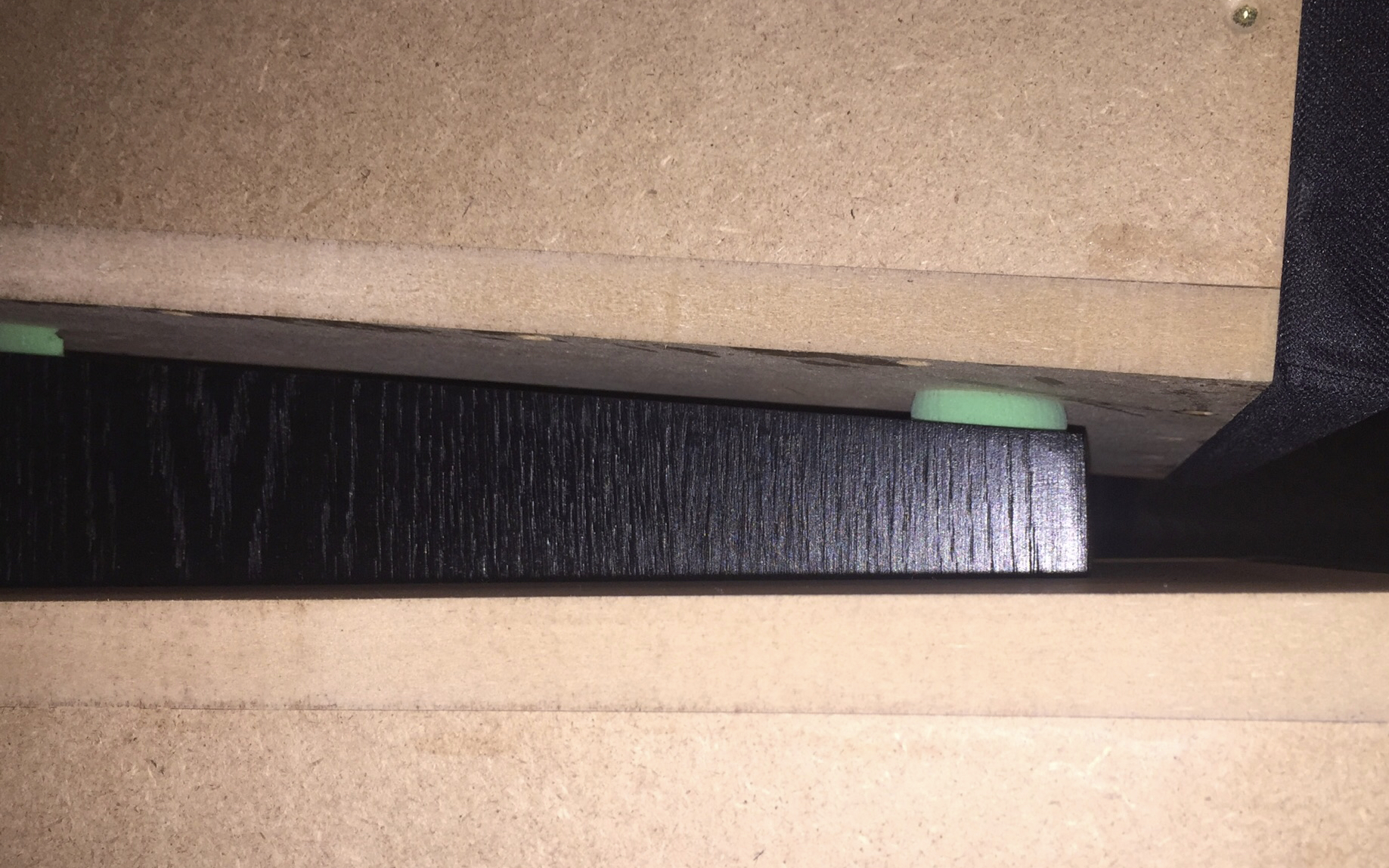

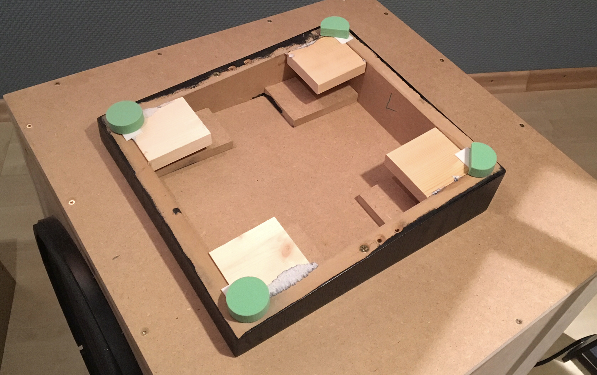

U mnie się sprawdza. Ale mnie chodzi głównie o redukcję drgań w zakresie niskich częstotliwości - moduł basowy jest izolowany od średniego i wysokiego jeszcze 40 kg granitem. Dokładne dane tego materiału pozwalają tak go dobrać by cały rezonans wypadł poniżej częstotliwości akustycznych, w innych przypadkach to raczej trudne do osiągnięcia - jedyne kolumny które widziałem, że mają coś w tym stylu to te z linku podanego przez @.:Gerard:.
Sądząc po miękkości zawieszenia tam też rezonans powinien być bardzo nisko.
Odnośnie sylomeru to trzeba go dać odpowiednio do wagi kolumny inaczej rezonans wypadnie w paśmie akustycznym.

Z tego co wiem, widziałem to w tych platformach można dobierać twardości do ciężaru kolumn, gdzieś na ich stronie powinna znajdować się tabela
Z mojego doświadczenia, wielu próbach, mam kolumny "średnio" odizolowane od podłogi i średnio dociążone.
