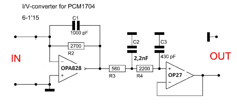

Zainteresowała mnie informacja , że opa828 może pracować jako konwerter prądu na napięcie ( wyjśce dac-a )  i jednocześnie jest następcą 627 . Szukałem jakiegoś ciekawego analogu do nos daca na pcm1701p.
Ostatnio słucham na takim układzie zaprojektowanym przez Rutgersa i byłem bardzo zadowolony ponieważ lt1028 spisywał się naprawdę świetnie w roli konwertera . AD825 w roli bufora ładnie ucywilizował bas , dał fajne barwy i taką ,,kulturę grania" typową dla Analog Devices .
Dzisiaj przyjechały opa828 z tme , wlutowałem na nowe podstaweczki i oczywiście wstawiłem za lt1028 . Pierwsze wrażenia były okropne ostry zbyt jasny bez dociążenia średnicy z malutkim basem , do tego wszystko jakoś się rozjeżdżało, dźwięk jakby nie był zwarty , jednolity . Ponadto miałem wrażenie jakby dźwięk się dusił , był skompresowany i zamknięty . Grało to króciutko ale nie chciało mi się dłużej czekać i jako bufor zastosowałem stareńki op27 od Analog Devices , który gra potężnym basem , ciepłą dociążoną średnicą chociaż nieco ostrą na przełomie wysokich tonów . Od pierwszych chwil zmiany były bardzo wyraźne na korzyść a dalej było już tylko lepiej . Basu jest więcej ale ma bardzo dobrą kontrolę , chyba najlepszą ze wszystkich układów na opampach , które miałem do tej pory . Średnica jest ciepła ,  bardzo detaliczna - słychać różne ciekawostki na dalszych planach bez specjalnego wysiłku i do tego ma ładne barwy. Góra nie jest tak piękna i błyszcząca jak z opampów na bipolarach ale i tak całkiem ładna a przy tym subtelna . Bardzo podoba mi się przestrzeń - wypełnia bazę między głośnikami i potrafi już budować głębię .
Po godzinie słuchania nie mam najmniejszych wątpliwości , że OPA828 w tej roli ( konwersja I/V ) oraz z odpowiednim buforem dorównuje wzmacniaczom operacyjnym zbudowanym na elementach dyskretnych . Warunek jest oczywiście taki aby na wyjściu nie stosować żadnych kondensatorów , dlatego odpowiedni dobór wzmacniacza na bufor ma znaczenie -  powinien być oczywiście unity gain stable oraz mieć maleńki offset na wyjściu .
W stosunku do bardzo dopracowanych analogów lampowych brakuje mi tylko nasycenia barw i ,,planktonu"  ale te rzeczy są chyba niemożliwe do uzyskania z tranzystorów .

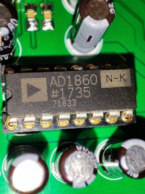

Nie wiem czy ktoś w tym wątku polecał. Polecam ja 😉 podwójne MC34072 Motoroli. U mnie b. dobrze sprawdzają się z AD1860. Nie są one katalogowo dedykowane do audio, ale nie muszą żeby się sprawdzały. Radzę wypróbować u siebie, jak ktoś ma dostęp do nich. Datasheet w załączeniu.
Zaloguj się, aby zobaczyć treść (możliwe logowanie za pomocą ) ad186-n-k_17.thumb.jpg.88d04676e0c3b17aa003d9561523b371.jpg
Zaloguj się, aby zobaczyć treść (możliwe logowanie za pomocą ) Edytowane przez (nie)przecietniak

A propos bufora w kontekście 828.
Źle rozumiecie bufor. Każdy wzmacniacz operacyjny ma bufor na wyjściu w tym kontekście.
Może jednak dobrze rozumiemy. Wzmacniacz operacyjny ma na wyjściu "sprzętowy" bufor, ale może też pracować konfiguracyjnie jako bufor kiedy jego wyjście jest podłączone do wejścia odwracającego bezpośrednio lub przez rezystor. Wzmacniacz ma wtedy wzmocnienie jeden i najszersze pasmo przewodzenia. Nie każdy tak może pracować bo może się wzbudzać. OPA828 chyba może. OPA628 został tu przywołany jako wersja rozwojowa OPA627 procująca w układzie konwertera I/U przetwornika DAC z wyjściem prądowym i takie zastosowanie jest sugerowane w nocie katalogowej.
Jednak źle rozumiecie.
Odsyłam do schematów wewnętrznych WO i teorii.
Kwestie wzbudzania odnośnie przesunięć fazowych to głównie kwestia struktury wewnetrznej WO. Z grubsza są trójstopniowe i dwustopniowe.
Sam bufor to z stopień końcowy w układzie WC o wzmocnieniu około 1; bufor prądowy izolujacy główny stopień wzmocnienia o małych prądach od obciążenia. Pierwszy stopień to para różnicowa.
Bufor w WO ma dostarczać prądów na poziomie kilkunastu-kilkudziesięciu mA (ten 828 około 30mA w obie strony) podczas gdy prąd pobierzany przez sam WO (bez obciążenia) to jakieś pojedyncze mA (828 pewnie ma z 5mA - to dużo). Z takimi małymi prądami pracują w WO dwa pierwsze stopnie (odliczając wszystkie układy polaryzacji wewnętrznej). Są optymalizowane pod względem wzmocnienia, szumów,...
Teraz już rozumiecie co to jest bufor w WO.
Bufor rozumiany w ukłądach większych, złożonych również z WO to stopień o wzmocnieniu najczesciej około 1, mający od wejścia dużą impedancję (ma nie obciążać znacząco stopnia poprzedniego) a od wyjścia jak najmniejszą (ma być pomijalna dla dalszych układów). Takim buforem jest wtórnik emiterowy, wzmacniacz operacyjny w układzie nieodwracającym ze wzmocnieniem 1 (może być inne), lampa w układzie wtórnika katodowego,...
I owszem, jakieś analogie są...
... ale nie włączycie się przed bufor we WO więc go nie widzicie i nie jesteście w stanie wykorzystać indywidualnie.
A tak przez ciekawość, kto z Was odrębnie traktuje stopień wejsciowy WO? Jakoś to wykorzystujecie?
