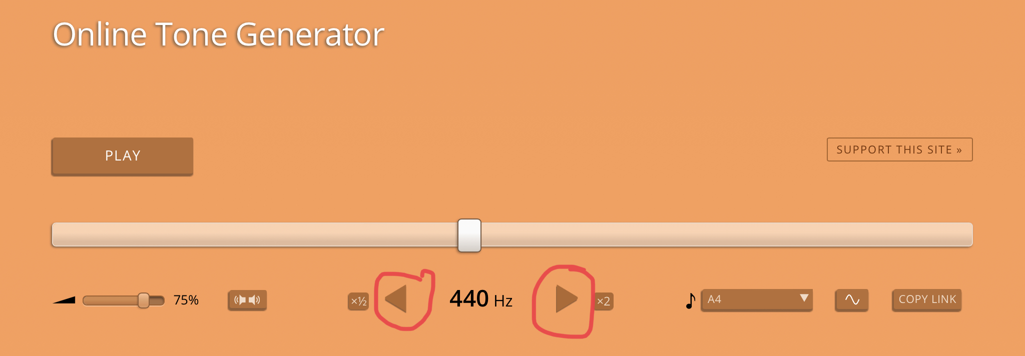

W poście #16 podawałem linki do generatorów tonu.
Sam zwykle biorę ten:
Instrukcja po angielsku - przed użyciem przeczytać!
(Sprawdzić ustawienia na ekranie)
https://www.szynalski.com/tone-generator/
Tam można kliknąć przycisk [~] i mieć  też sygnał prostokątny, trójkątny i "piła", czyli 'sawtooth'.
Przy okazji polecam posluchac tego generatora przez sluchawki. Podwyzszajcie powoli czestotliwosc od 50Hz do 12kHz i obserwujcie, czy zrodlo pozorne caly czas jest lokalizowane dokladnie po srodku (albo dla pewnych czestotliwosci przesuwa sie na lewa albo prawa strone).
To jest ten efekt, ktory mialem na mysli piszac wczesniej w #32 o uzyciu RME ADI-2 do korekcji asymetrii uszu
Ja polecam sinus a nie pile

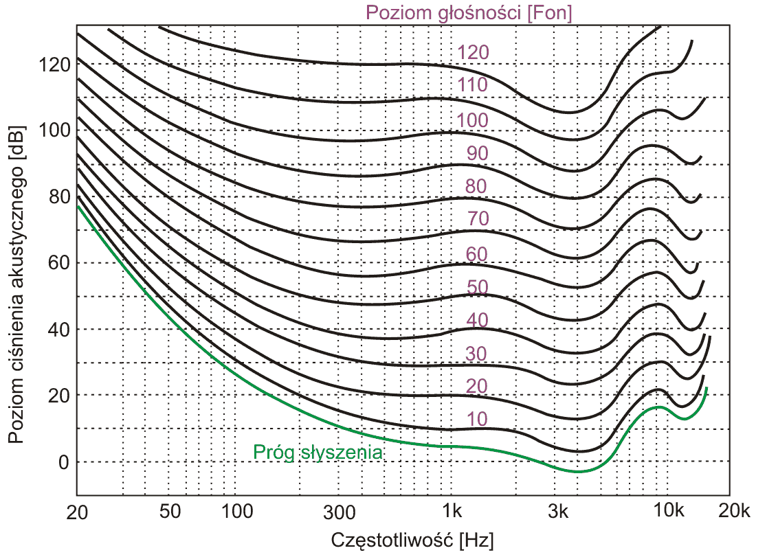

Laryngolog zapytana o to czy urządzenie bierze pod uwagę  krzywe izofoniczne , odpowiedziała że nie wie. Ciekawe czy wiedziała co to ?
Jakie to badanie jak normalny spadek czułości ok 3khz określany jest jako ubytek.
Cały świat na tych krzywych widzi najwyższą czułość w okolicy 3kHz, spadek widzisz chyba tylko Ty...

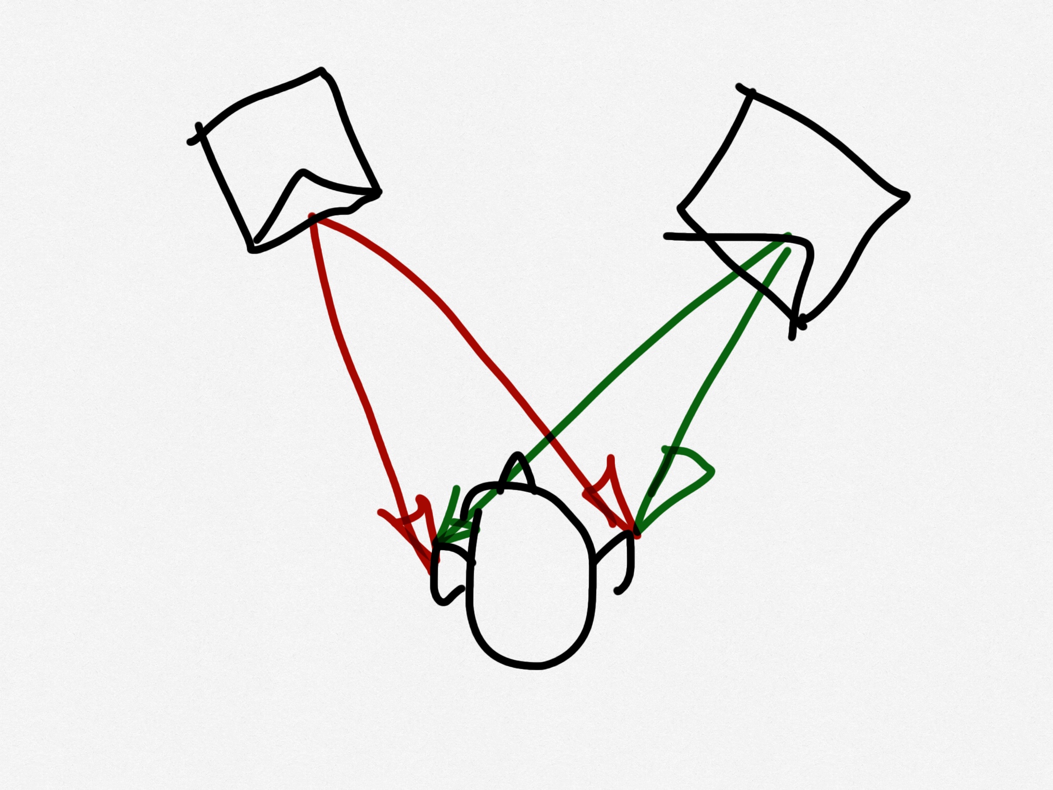

Oczywiscie ze ma sens, ale tylko przy sluchawkach.
Bo jesli sluchasz zestawow glosnikowych, to jesli podglosnisz np. tylko lewy kanal, to ten podglosniony lewy sygnal dociera zarowno do lewego jak i prawego ucha.
A tego nie chcemy. My chcemy „podglosnic“ tylko jedno ucho, a to jest mozliwe tylko przy 100% separacji kanalow, czyli w sluchawkach.

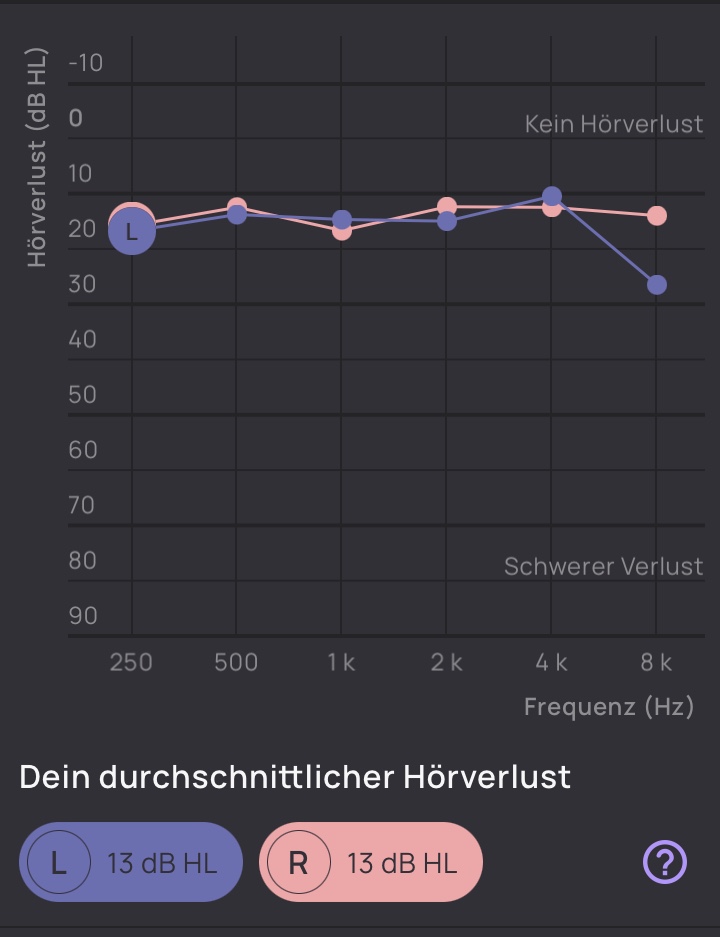

W ten ubytek 0dB przy 50-ce nie wierze
Tak wyglada dobry wynik dla 55 (sredni ubytek 13dB)
Różnica między L i P byłaby chyba dokuczliwsza.
Jakby co:
Przy 250 widać że każde ucho jest mniej czułe niż w środku pasma 500-2000 i  wykres jest pofalowany i nie symetryczny (L,P) dla wyższej części pasma.
