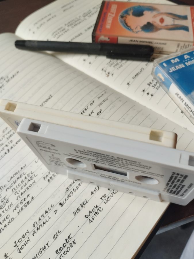

Nie ma wycięć na typ II, ale jest na 120us czyli jak typ I.
Pytanie: jak tego słuchać? Normal, czy dremelkiem zrobić wycięcia?
Wysłane z Commodore 64
Przedziwna sprawa. Skoro napisali CrO2 i jednocześnie 120 us to można założyć, że wiedzieli co robią. Może została jakoś specjalnie nagrana? Ja bym nie robił nic.

40 minut temu, roza smierdzipach napisał:
W innej, podobnej, kasecie znalazłem informację, że należy słuchać jak typ I.
Więc słuchaj jako typ I i nie kombinuj.

W dniu 6.05.2024 o 18:35, roza smierdzipach napisał:
Mam kasetę
Takich kaset jest wiele. Te mam akurat pod ręką.

Dlatego Ty tam nic nie majdruj świderkiem, bo zepsujesz.
Ja najbardziej lubiłem (najkrócej obecne na rynku) FeCr, czyli Type III.
Mam kasetę
To pewnie żelazowo-chromowa FeCr typIII
