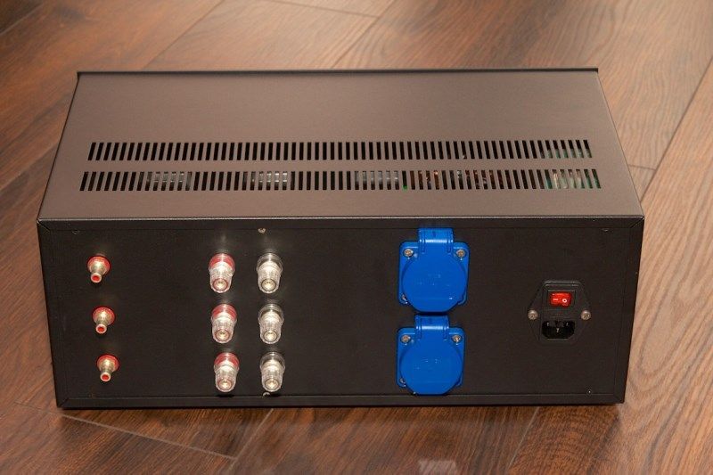

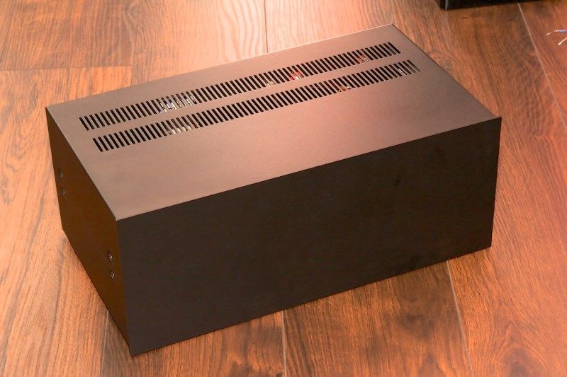

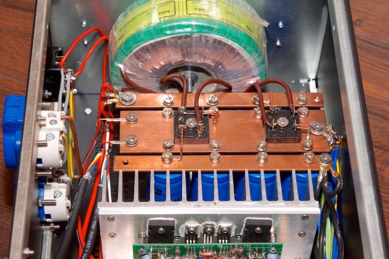

To i ja pochwalę się, 3 końcówki w jednej obudowie napędzane zwrotnicą aktywną AZA (3-way), jeszcze bez ROE w zasilaniu, ale jak tylko je odnajdę trafią na swoje miejsce:)
https://www.audiostereo.pl/topic/18308-naim-klon/page/29/#findComment-2581108
