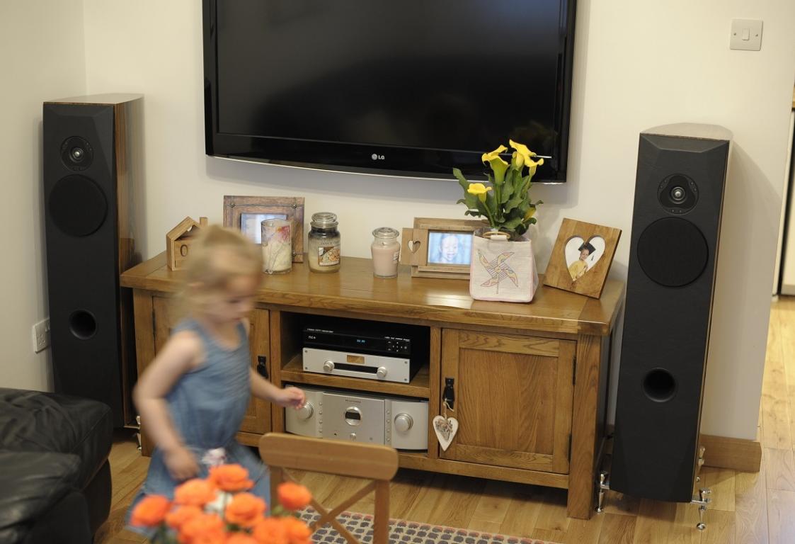

U mnie mały update, a zasadzie to w końcu finisz, teraz pozostaje cieszyć się muzyką (chociaż na jakiś czas, do momentu kiedy znowu nie postanowię czegoś zmienić.)
kolumny w końcu doczekały się konfekcji, a wczoraj skończyłem jeszcze osłonki na drivery, przeciwko paluszkom najmłodszych.
Wykonanie w całości (poza żelastwem) w warunkach domowych zajęło mi z przerwami około roku.
Wielkie dzięki tym, którzy pomogli i doradzili.

Rzadko i tylko wtedy kiedy jestem sam w domu. Moja jaskinia to miejsce w którym mieszka rodzina z dwójką małych dzieci. Sluchanie muzyki to przyjemnosc na którą mam coraz mniej czasu. Jak kupie większą jaskinie to wtedy bede sie tym martwil a na chwile obecna slucham jak i kiedy się da, nie koniecznie mam ten luksus żeby mieć na to czas a czasem i ochotę. Pozdrawiam wszystkich zapracowanych tatusiów.
Gość jarokar
jeremy nie odbieraj tego jako atak, zapytałem tylko bo ustawienie głośników jest dosyć dyskusyjne i nie daje pełni wrażeń które mogą zapewnić. Rozumiem, że w domu są inni mieszkańcy i trzeba wypracować kompromis, mam kilku znajomych którzy też ze względu na resztę członków rodziny muszą na codzień chować kolumny po kątach, ale do słuchania muzyki wysuwają je zapewniając im optymalne warunki pracy.
Pozdrawiam i życzę więcej czasu na słuchanie muzyki bo kolumny naprawdę świetnie się prezentują i grają zapewne też świetnie.

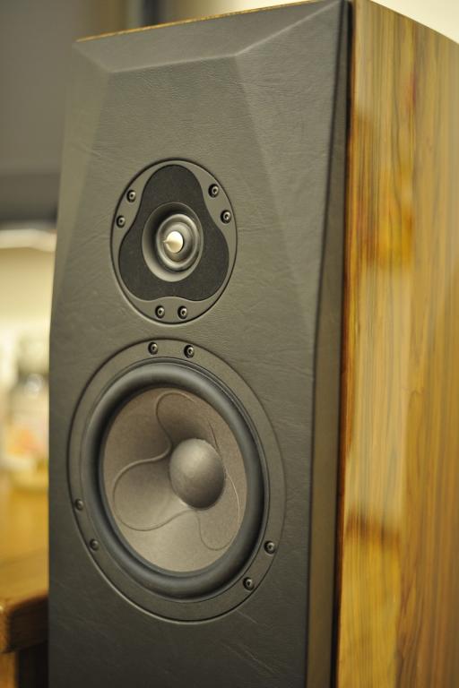

Napisz może coś o tym jak zrobiłeś osłonę na głośniki, jak mocowane itd.
Wyciąłem (frezarką) pierścień ze sklejki o grubości 11mm.
Nawierciłem ślepe otwory i wkleiłem w nie magnesy neodymowe (średnica 6mm)
Całość wyszlifowałem, pomalowałem na czarno, obciągnąłem materiałem i za pomocą zszywek przymocowałem od spodu.
Nadmiar materiału przyciąłem z pewnym marginesem i przykleiłem do środka za pomocą czarnej taśmy dwustronnie klejącej.
Całość "klei" się do wkrętów mocujących głośniki.
Owe osłonki służą tylko i wyłącznie do ochrony przed dziećmi, szczególnie takimi które wpadną do mnie do domu tylko na chwile i tylko po to żeby coś zniszczyć ...
Ściągam je, kiedy słucham muzyki, zatem walory "akustyczne" tkaniny jakiej użyłem są mi zupełnie obojętne.

Jarokar dobrze wiem o czym napisałeś, sam jak mam ze 2 godziny dla siebie to przemeblowuje troche pokój. Niestety nie zawsze warunki pozwalają by sprzęt miał optymalne warunki do grania takie to uroki bloków z wielkiej płyty.
No tak ciagle mam z ortografia problem, przepraszam. Postaram się pilnować bardziej.
nie masz za co przepraszać, człowiek uczy się przez całe życie :)

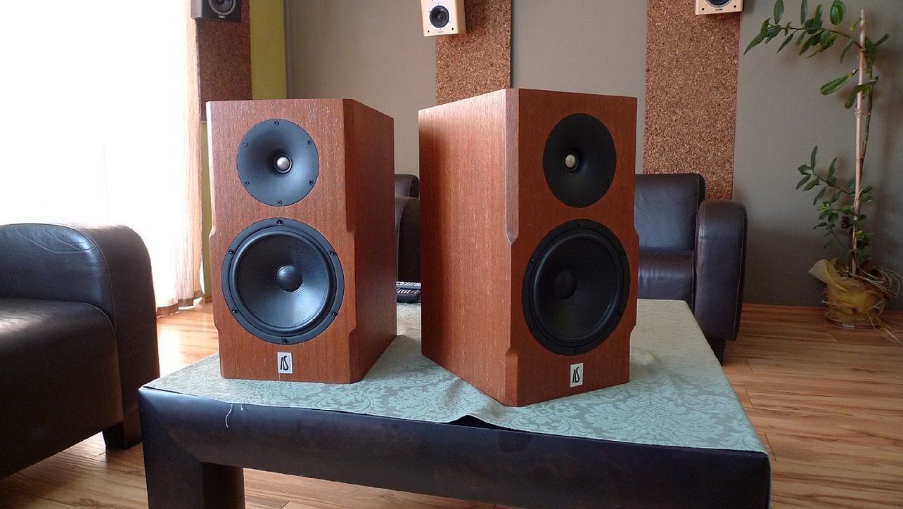

Takie mam w domu do posłuchania.
Jakie głośniki tam siedzą?
WG w całości oryginalne, czy dokładane przez Piotra do fabrycznego głośnika ?
WG to produkt Visatona model WG-148R.
Edytowane przez Temper
Czyli WG Visatona w komplecie z KE 25 SC ?
Gość Gosc
Vifa NE25 tytanowa w falowodzie Visatona i 8" Scan-Speak Discovery. Zwrotnica 3. rzędu, obudowa zamknięta.
W zwrotnicy m.in.K75-10 na wysokich tonach,rezystory grafitowe.
Fornir - merbau naturalny, lakier półmat.
