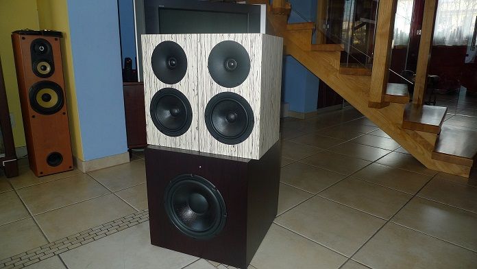

Takie zabawki do kuchni.
Skrzynki @Marko3T, projekt i wykonanie @audiosynergia.

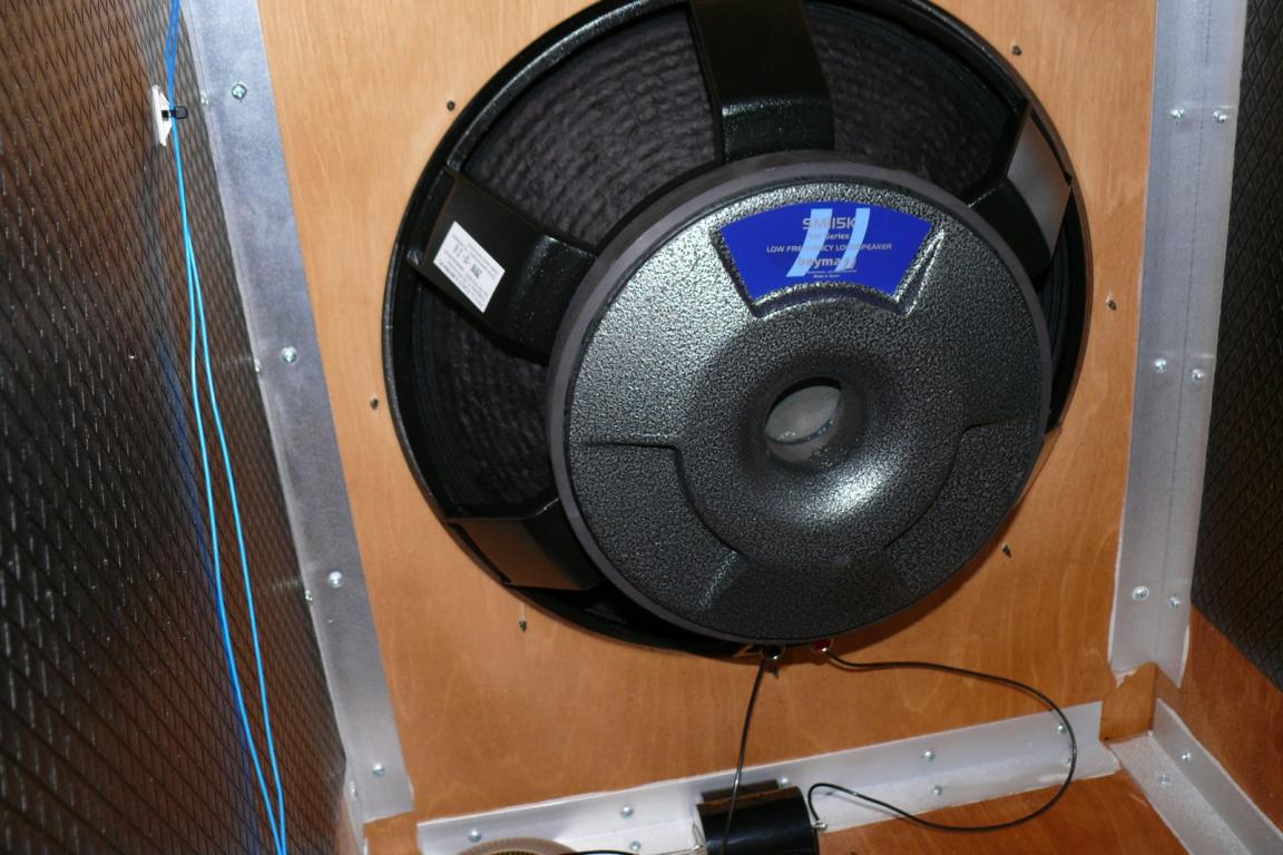

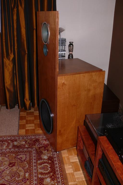

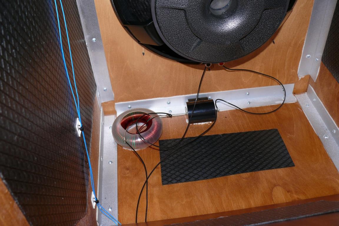

Na górze Vifa Ne w falowodzie, średnioniskotonowy Scan Speak Discovery 18'' . Całość dopełnia sub z 10'' Peerless SLS
to i ja się pochwalę, ostatnio wystrugałem takie OB. Co do dźwięku to napiszę tylko tyle że bardzo dobry, wielka przestrzeń i neutralność a bas ogromny i świetnie kontrolowany. Mierząc dół gdy podpięty miałem generator już przy 28-29Hz bas był świetnie słyszalny i odczuwalny.

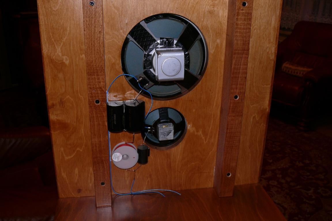

tak to Saby na alnico. zwrotnica do takich głośników tylko 1-rzędu jeśli chce się zachować walory tych głośników. Projekt zwrotnicy zaczerpnięty od lampizatora P-17 z b.lekkimi zmianami i powiem że nie ma się czego doczepić, tak jak pisałem gra to świetnie i bardzo naturalnie.
Mam dwa pytania
Próbowałeś zwrotnicy ze strony Troelsa?
W torze sredniotonowca masz 80uF jak widać złożoną z różnych pojemności, nie uważasz ze lepiej by brzmiały te same wartości najlepiej mniejszej pojemności
Czyli teoretyzujac 4x20uF lepiej zagra niż 50uF+30uF
Miałeś możliwość robienia takiego porównania?
