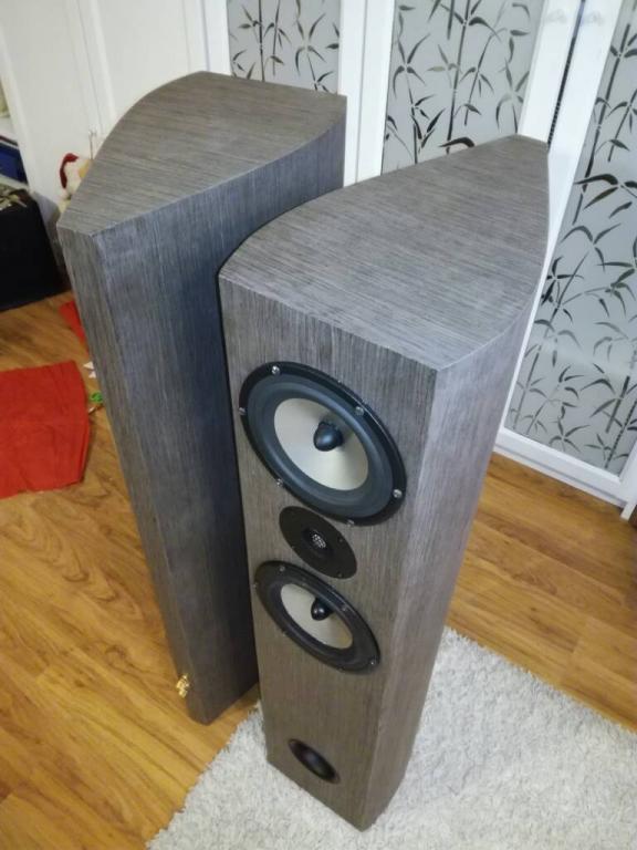

Buduję następną wersję - 3-drożną, a Pan Adam pracuje nad zwrotnicami :)
Pomysł na inną wersję podyktowany był przede wszystkim chęcią zmiany wyglądu 1-wszej wersji (2-drożnej) ,gdzie przebarwił mi się fornir po lakierowaniu. A skoro robiłem nowe obudowy ,to poszedłem krok dalej i tak powstają nowe :)
Będą nieznaczne różnice zewnętrzne bardziej optyczne i oczywiście zmiany wnętrza obudowy ze względu na 3-drożne...

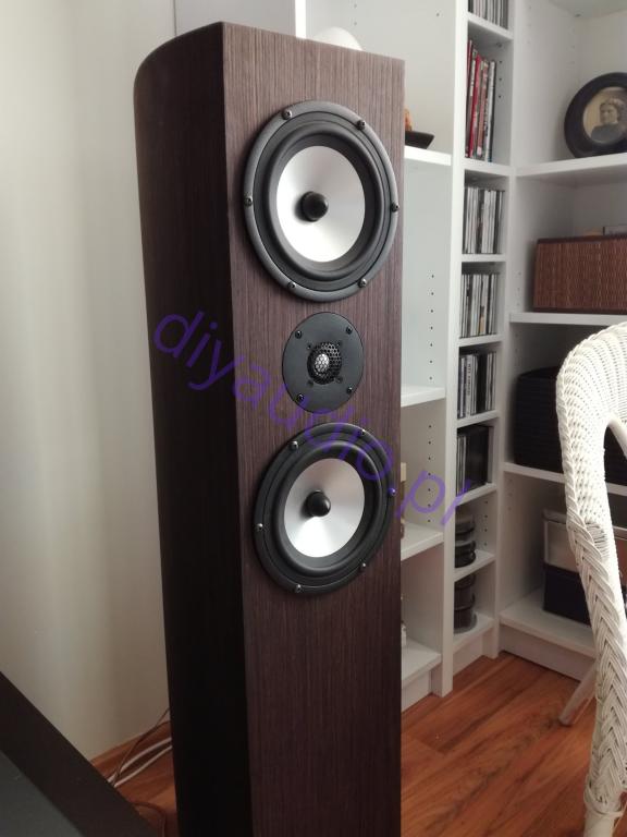

Nie jestem stolarzem jednak w garażu/mieszkaniu udało mi się takie budki stworzyć. MTM Seas na 2x L18RCY + 22TAF/G.
Schematu zwrotnicy nie wstawiam bo mimo, że w pomiarach wychodzi dobrze to jednak w odsłuchu wysokie tony nie są takie jak być powinny - tu muszę jeszcze popracować.

Wiem jak może i powinna zagrać a teraz jest zbyt mocno filtrowana i ścina mi już powyżej 10kHz
Na razie nie mam czasu aby się za to zabrać :)
22TAF/G.
Według producenta jego zakres to od 2,5kHz a dzwon w aluminiowym L18RCY mamy przy 5kHz. Napisz, jak to rozwiązałeś żeby ten dzwon nie zostawał pobudzany sygnałem składających się np z sumy 2,4kHz i 2,6kHz.
Ad1. Brak frezów pod woofery to celowy zabieg.
Ad2. L18 są filtrowane przez cewkę w szeregu i dodany filtr na rezonans membrany RLC. To prosty i skuteczny sposób.
U mnie jest to w szeregu 0,75 mH + równolegle do głośników 0,1mH i 10uF
Wysłane z mojego NEM-L21 przy użyciu Tapatalka
Zaloguj się, aby zobaczyć treść (możliwe logowanie za pomocą ) Edytowane przez marivs
No to dobrze. Jeżeli tłumi ten rezonans o -30dB to powinno być wystarczające. Działaj dalej i napisz co udało się z tymi wysokimi tonami zdziałać.
Fajne paczki ale nie do końca przemyślane połączanie głośników .
lepszy by był L18RNX/P.
L18RCY/P ma rezonans na 4.8k co będzie skutkować pikiem 3 harmonicznej zniekształceń na 1.6kHz .
Jednym sposobem aby tego się pozbyć jest podział na 1.5k czego ta mała kopułka raczej nie zniesie dobrze .

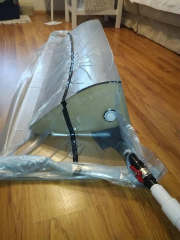

Fornirek próżniowo... odkurzaczem, czy coś mocniejszego miałeś?
Klej wikol + niestety tylko odkurzacz ale wystarczyło bo po pół roku wszystko trzyma. Czas "prasowania" 15-20 min.
Zastanawiam się co tu napisać i jak do tego się odnieść? Jak to sprawdzić pomiarem np. w ARTA?
