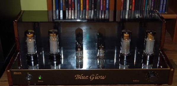

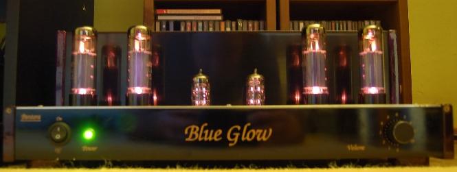

Witam!
Wreszcie dostalem sie do grona uzytkownikow lampowcow. Od soboty jestem wlascicielem polskego wzmacniacza Pantera "Blue Glow" - 4 x EL34 2x ECC83 + odwracacz fazy na opa. I w zwiazku z tym odwracaczem mam pytanie, czy jest to powszechnie stosowana konstrukcja i czy zastosowanie opa ma jakis czszegolny wplyw na brzmienie - w porownaniu z odwracaczem wykonanym na lampach??
i pare fotek
Brzmienie - jak dla mnie bajka - przestrzen, wysokie nasycone i dzwieczne, piekna srednica i bas nisko schodzacy i o dziwo dobrze kontrolowany - wlasciwie jesli chodzi o bas to dopiero przy tym wzmacniaczu przekonalem sie co potrafia moje eposy.
Co do kabli to mam na razie spokoj, mysle ze glosnikowe audionota i inter QEDa to jest to, czego mi teraz trzeba.
Co do Cd, to w mojej 540-stce troche pogrzebalem - wlozylem Master Clocka, wytlumilem obudowe i jest na prawde nie zle :)
