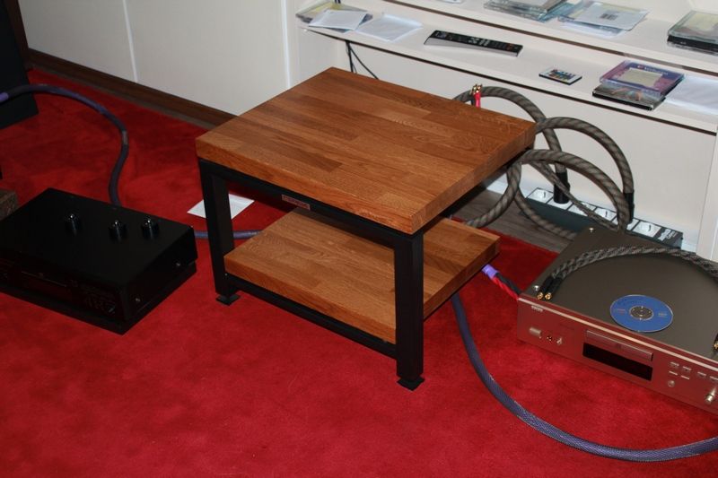

Aha. No ale wtedy testujesz stolik, platformę czy inne akcesoria?
Zastanawia mnie jeszcze jedna sprawa... gdzie kable i kolumny? Skąd ten dźwięk?
