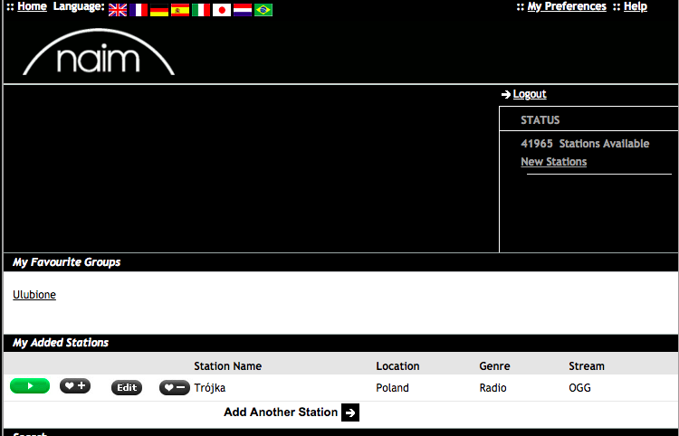

I tak właśnie uczyniłem ;)) DZIAŁA
Jakość może nadal d...y nie urywa ale jest akceptowalna, a uczciwie trza przyznać, że jest o niebo lepiej niż oficjalny "TRUJkowy" stream.
Może komuś jeszcze ta wiedza się przyda..
Udało mi się dodać "3" wg poniższych ustawień:
Enter the information for the station you would like to add.
The station will be immediately added as one of your favourites.
Station Name: Trójka
Desc: Radio
Station URL: http://w.dktr.pl:8000/trojka3.ogg
Location: Poland
Genre: Radio
Type: OGG
Bitrate: 256
Działa, więc nie trzeba używać BT :)
Nie umiem dodać zdjęcia, ale Naim wyświetla parametry OGG:48KHz, Strumień 224kb/s

Super, jak tylko wrócę do domu to przetestuję.
A w ogóle jak to zrobiłeś?
Na razie w pracy włączyłem vtunera, ale on tego "nie widzi", dlaczego??
Wybacz głupie pytania, ale jestem zupełnym ignorantem w tym temacie ;))

Stację dodajesz tu:
http://myradio.naimaudio.com/setupapp/naim/asp/AuthLogin/SignIn.asp
Musisz się zalogować do konta, które wcześniej tworzyłeś dodając urządzenie (zakładam, że konto już masz).
Możesz również dodać więcej urządzeń i dodawać własne strumienie do każdego z nich inaczej (wówczas konieczny jest MAC adres każdego z nich).
Później jak już stacja będzie widoczna na powyższym linku, trzeba wyszukać w aplikacji smartfona Added Stations, uruchomić strumień i zapisać pod wybranych numerem, żeby był zawsze dostępny.
Procedura dodawania urządzenia do konta i kolejne kroki opisane są w instrukcji (mam wersję Uniti Series Ref Manual Eng Rev 2D) strona 27:
7.4 Adding iRadio Stations
The Naim Radio Guide web site enables iRadio stations not included in the standard list to be added for download to your Uniti Series product. To access the web site and add stations follow the steps below.
• With a computer connected to the same network as Uniti Series product, browse to http://naim.vtuner.com
• Enter the identification (ID) of your Uniti Series product on the web page. The ID is the unit’s MAC address. This can be found via the following menus: Setup > Factory Settings > System Status > MAC.
Note: You can register a username and password so that the MAC address is not required on any subsequent visit.
• To add stations follow the My Added Stations link and provide the information required. Click on the arrow to complete the procedure.
• The added station will then be visible on the Naim Radio Guide home page.
• To access the stations on your Uniti Series product, select the iRadio input then select Added Stations.
Mam to zrobione dla 5 stacji i działa bez problemu.
Edytowane przez robi
U mnie jest tak
Niestety w aplikacji Naim radio nie jest widoczne.
Udalo sie, musialem jednak odszukac Trojki w dodanych na ekranie Nac-172XS.
