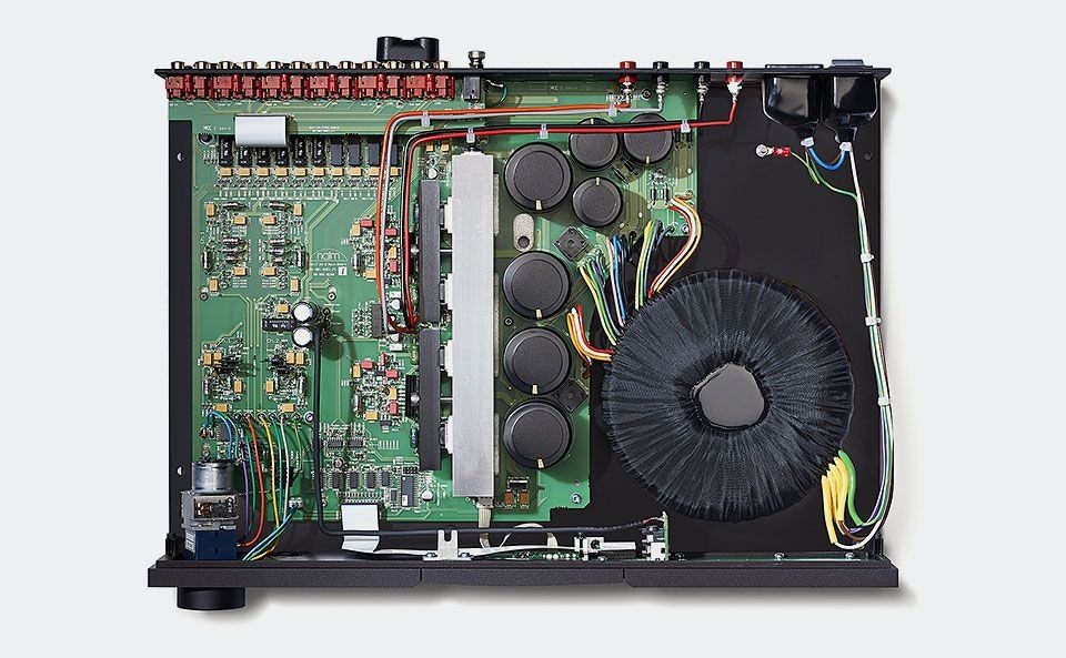

Hmmm przy wyciszonym wzmacniaczu słychać od czasu do czasu buczenie transformatora bardzo ciche ale jest
(Kolega z forum polecił nie wyłączanie wzmacniacza i zauważyłem jak wszystko ucichło ;) łącznie z żoną która generuje najwiekszy hałas w domu ;) ) macie jakieś pomysły??

Chyba chodzi o moje zdjęcie sprzed kilku miesięcy. Łączenie masy rca z obudową, lub bezpośrednie uziemienie rca w źródle działa na brumienie w tweeterach. U mnie źródło nie było uziemione, po zmianie źródła kabelek nie jest potrzebny.
To nie pomaga na brumienie trafo. Transformatory w naimach słychać, w jednych mniej w innych bardziej. To normalne, poczytaj na naim community, tam ludzie z naima o tym pisali, coś za coś, taka filozofia firmy. Najlepiej nie przejmowac się.
Nie polecam różnorodnych blockerów itp., bo nie pomaga a tylko dźwięk degraduje. W zmniejszeniu brumienia trafa może pomóc porządek w gnieździe sieciowym i wpięcie wzmaczniacza do gniazda bezposrednio w ścianie. U mnie lekko słychać jak zbliżę ucho do wzmaczniacza.

Ja na przydźwięk w tweeterach (przypominający linię wysokiego napięcia zimą przy ujemnej temperaturze) mam dwie rady:
1) tańsza - usunąć uziemienie w kablu zasilającym Naima, na przykład wykorzystując przy listwie zasilającej przelotkę bez uziemienia. Efekt jest słyszalny, choć nie eliminuje to problemu w pełni
2) droższa - kupić zewnętrzne zasilanie do sekcji przedwzmacniacza, czyli w skrócie zrobić upgrade w postaci TeddyCap/HiCap. Problem przydźwięku znika natychmiast, całkowicie.
Jeśli chodzi o trafo to może się uaktywniać na przykład jeśli inne urządzenia są wpięte pod ten sam bezpiecznik. Dajmy na to taka lodówka czy telewizor. U mnie po włączeniu TV w pokoju gdzie stoi Naim trafo wyraźnie zaczyna pracować głośniej, ale oczywiście po czasie cichnie. Jeśli w tę samą listwę są wpięte jakieś urządzenia zasilane zasilaczami impulsowymi, to też spróbowałbym je podłączyć jakoś inaczej, a nóż widelec to jakoś pomoże. Niestety impulsówki sieją śmieci w sieci, a Naim jest na to wyczulony. Telewizor wcześniej wspomniany też zasilany jest przez zasilacz impulsowy. Duży problem miałem po założeniu w domu klimatyzacji. Jeśli w którymkolwiek pokoju pracowała klima, to był słyszalny pisk w tweeterach, mimo że do klimatyzacji i agregatu prowadzony był osobny kabel z osobnego bezpiecznika. Tu pierwsza metoda wyżej przeze mnie wymieniona się nie sprawdziła, dopiero po dodaniu TeddyCapa problem został rozwiązany.
W moim XS2 trafo pracuje naprawdę cicho, ale gdy pożyczyłem od znajomego NAP200DR i podpiąłem pod XS2, ten to dopiero brumił. 🙂

u mnie jest problem z uziemieniem, wiem że mi sieje śmieci, w lutym dzwoniłem do elektryka który robił instalację el. w domu, powiedział że na wiosnę przyjdzie, tylko nie mówił w którym roku, teraz nie odbiera tel.
tak wiem ze to działa, sprawdzałem, nawet kabel bez uziemienia zrobilem, bo u mnie najlepiej gra jak w ścianę wpięty wzmak.
mam inne pytanie, wie ktoś może jaki i po co jest rezystor we wtyczce angielskiej naim na zasilajacym?
Edited by Krzysiek H

Po włączeniu zasilania dźwięk wydobywa się z wzmacniacza tuż przy pokrętle głośności obstawiam choć nie mam pewności ze to trafo
Link to comment
Share on other sites
Trafo jest po przeciwległej stronie
Hidden Content
także podejrzewam że to coś innego. Kupiłeś używany? Może to jakaś ukryta przez sprzedawcę wada?

Sprawdziłem u siebie w SN2 i po przyłożeniu bezpośrednio ucha do pokrywy słychać trafo tak samo z lewej jak i z prawej str. Przy potencjometrze też tak samo. Jedyna różnica jaką zauważyłem to temperatura pokrywy w miejscu trafa. Myślę, że to trafo słychać u kolegi bo co by miło innego brzęczeć? Chyba nie miał wcześniej kontaktu z klockami i przypadłościami Naima więc kwestia przyzwyczajenia 🙂
Jak kolega jest ze śląska to zapraszam z XS2 na podpięcie do sprawdzonej sieci.
Link to comment
U mnie SN3 przez 12 dni ani razu nie brumknął, za to XS3 brumił codziennie głośniej jak piece Atolla (a to już konkret osiągnięcie). Na noc trzeba go było codziennie całkiem "usypiać" jak się samemu chciało zasnąć. Teraz jest Hegel 190 na tapecie i potrafi raz dziennie z 10 minut pobrumić ale na jego szczęście robi to bardzo subtelnie. Znajomy Kolega audiofil mówi, że jak Hegel nie brumi to nie jest oryginał 🙂Dziwne że moje Cyrusy od początku do dzisiaj (3 lata) nigdy nie przybrumiły czyli jednak się da. Wszystkie podpięte pod to samo gniazdo, żadnych ładowarek do telefonów czy innych plejstejszynów tam nie podpinam.
