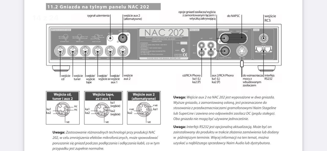

Cześć . Mam pytanie odnośnie NAC 202 ,  może ktoś posiada taki model i jest biegły w tym temacie ?
Co to za wejście i czy to w ogóle jest wejście na tylnym panelu Przedwzmacniacz a NAC 202 , wejście CD Typ RCA  ?
Czy to wejście bądź wyjście się jakoś aktywuje piszę tutaj o wejściu RCA ?
https://www.audiostereo.pl/topic/29404-naim-club/page/434/#findComment-5656505
Ja tutaj nie widzę czegokolwiek co by mówiło/pisało o tym wejściu ?  czy to jest in / out ?
Dopytuję ponieważ podpinam po aux i wszystko działa natomiast CD nie działa .
Słyszałem gdzieś o aktywacji tych wejść , ale  nie pamiętam gdzie i jak .
Edytowane przez katazipen
https://www.audiostereo.pl/topic/29404-naim-club/page/434/#findComment-5656620
Może to Cię poprowadzi do sukcesu. Jest to z instr od 282 ale 202 też jest tam ujęte.
