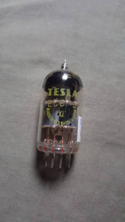

Jak już większość (mam nadzieję) zdążyła się zorientować, a na pewno ja się już zorientowałem, że są znawcy tematu wypowiadający się o rzeczach, o których nie mają zielonego pojęcia. Na własne oczy nie widząc przedmiotu i nie mając we własnych dłoniach.
Trzeba być ślepym by nie zauważyć, iż jest to ta sama technologia.
Brawo Wy.
Kolejny trafiony, zatopiony.

W dniu 27.08.2021 o 12:43, McGyver napisał:
Nie sądzę. RFT ma inną budowę, kształt bańki, kształt miki i getter.
Zaloguj się, aby zobaczyć treść (możliwe logowanie za pomocą )   Resized_20210823_154323_012.jpeg
W dniu 27.08.2021 o 16:50, Roman_66094 napisał:
Oczywiście że to nie RFT tylko Tesla.

W dniu 29.08.2021 o 14:00, McGyver napisał:
Żadne RFT. Nie wierz w takie dezorientujące wpisy. Wkleiłem zdjęcia, porównaj sobie.
Można ich użyć za pomocą przejściówek, ale wyłącznie w tych urządzeniach które mają hajcung na 6,3V.
Użycie ich w urządzeniu z hajcungiem 12,6V jest niemożliwe.
Zaloguj się, aby zobaczyć treść (możliwe logowanie za pomocą ) Edytowane przez qqrydza

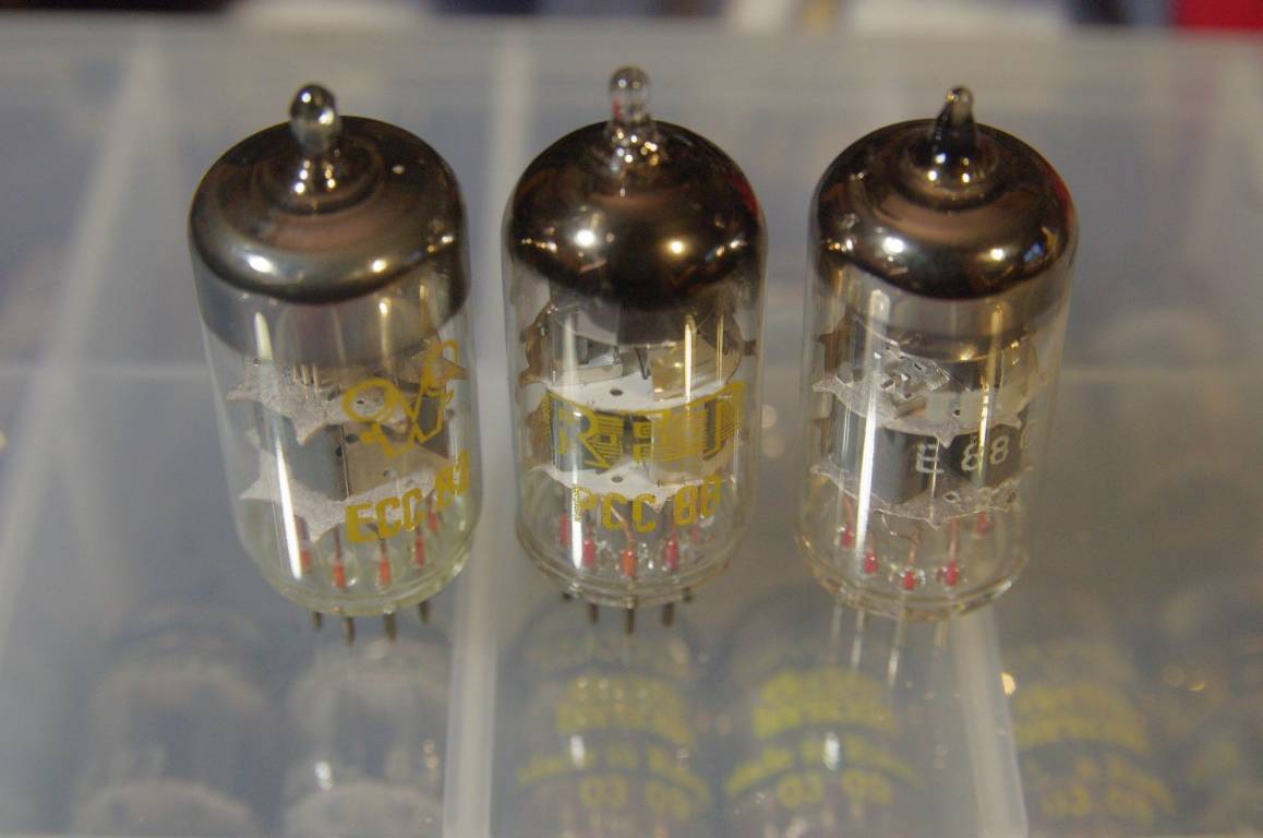

Trzeba być ślepym żeby nie zauważyć że lampa "Tesla" z lewego zdjęcia jest zupełnie inną lampą niż lampa z prawego zdjęcia.
BTW, w swojej kolekcji posiadam także lampę ewidentnie wyprodukowaną przez Teslę, a brandowaną jako RFT.
Lampy RFT od Tesli łatwo rozpoznać choćby po "wcięciach" w mice - RFT duże i głębokie wcięcia po obwodzie, Tesla małe i płytkie wcięcia. Poza tym po kształcie bańki również... RFT ma u góry spłaszczoną, Tesla zaokrągloną. Do tego piny w Tesli są zwykle srebrzyste, w RFT szare.
Edytowane przez ampman
Ponadto szklany cylinder w RFT ma większą średnicę. Różnica jest na tyle wyraźna że nawet gołym okiem bez mierzenia ją widać. A z pomiaru suwmiarką - Tesla 20,5mm, RFT 21,5mm.
Od lewej RFT, Tesla brandowana jako RFT, Tesla.

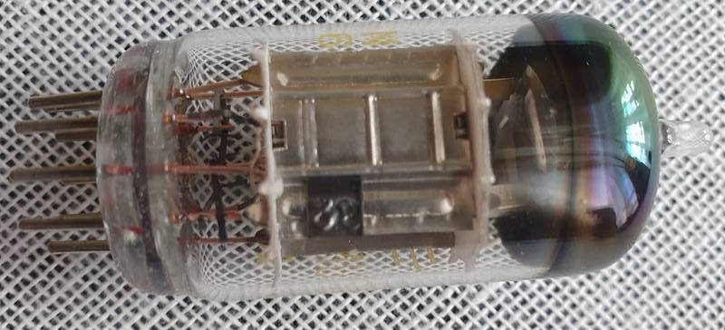

Potwierdzam jak powyżej, poza tym wyglądają mi na Brimary - charakterystyczna budowa anody typu "box", Tylko on takie robił -
Zaloguj się, aby zobaczyć treść (możliwe logowanie za pomocą ) Dziwi mnie tylko, że Zaerix oznaczył ją jako później wymyśloną ECC803S.
