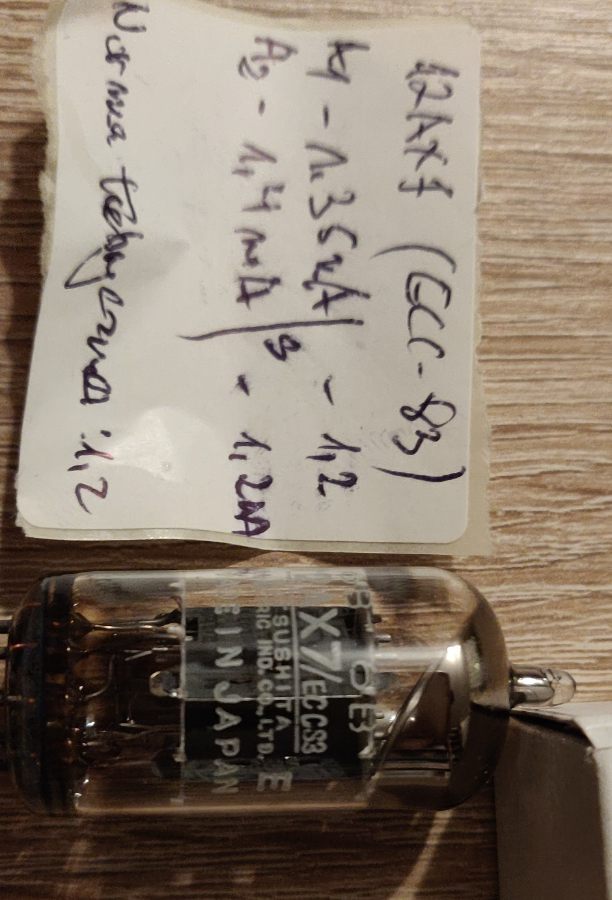

Jestem innego zdania.
Toshiba produkowała lampy przez długi okres i zapewne były między innymi lampy bardzo dobre. Zdjęcie wiele by powiedziało czy podpowiedziało.
Lampy Matsushita z kolei to bardzo dobre lampy. Bez dwóch zdań.
