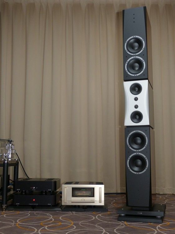

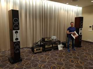

Udało się wczoraj uzyskać dość fajny, b. duży dźwięk, o sporej skali dynamicznej jak na to dość słabe pomieszczenie (znane wszystkim dobrze z AVS).
Było oczywiście trochę podbarwień (i z sali i ze specyficznej elektroniki, czy z dołożonych poprawiaczy/ dodatków i akcesoriów :) ), ale ogólnie dało się wyczuć niebanalny i spory potencjał tych kolumn.
Źródłem niestety;) (dla mnie) był głównie gramofon, a jedynym (chyba też tylko dla mnie) zgrzytem puszczenie znanego nagrania z wydania LP45 MF na 33 obr. przy całkowitej i bezwarunkowej akceptacji pełnej sali audiofilów, melomanów i znawców muzyki. :)
Ciekawa, świetnie zorganizowana, kameralna prezentacja dość unikatowego, topowego i robionego raczej tylko na konkretne zamówienie produktu. Podobno w Polsce sprzedano do tej pory 1 parę.

System
Accuphase: transport DP- 950, monobloki A-250, przedwzmacniacz C-3850, przetwornik DC-950
Ayon: pre gramofonowe Spheris wraz z zewnętrznym zasilaczem.
Gramofon – Transrotor
Kable – Siltech (Triple Crown) oraz Acrolink
Dynaudio Evidence Master - model flagowy wg producenta.

Większe zdjęcia tylko trzeba było wkleić :-) A jak się podobało to co usłyszałeś ?
A i mam pytanko ile metrów miał ten pokoik?
Więcej i większe zdjęcia można znaleźć w necie. Pomieszczenie na moje oko miało pewnie z 70-80 mkw.
Jeżeli chodzi o dźwięk, to jak napisałem wyżej, był duży, dynamiczny i fajny. Podobało mi się, oczywiście biorąc pod uwagę obiektywne i subiektywne :) ograniczenia, które wymieniłem. ;)
