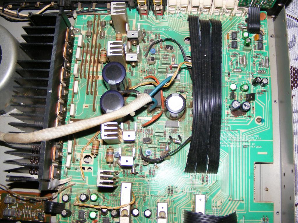

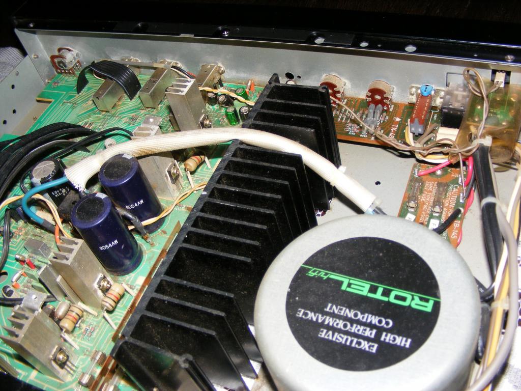

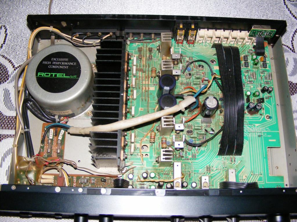

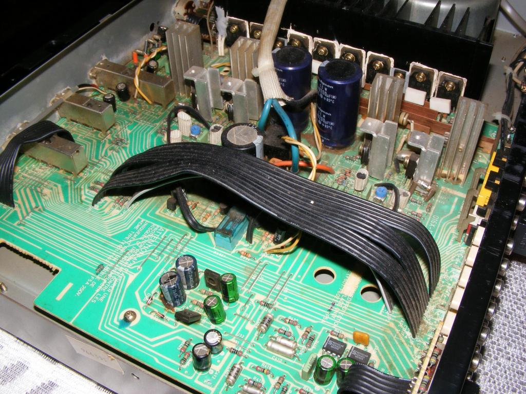

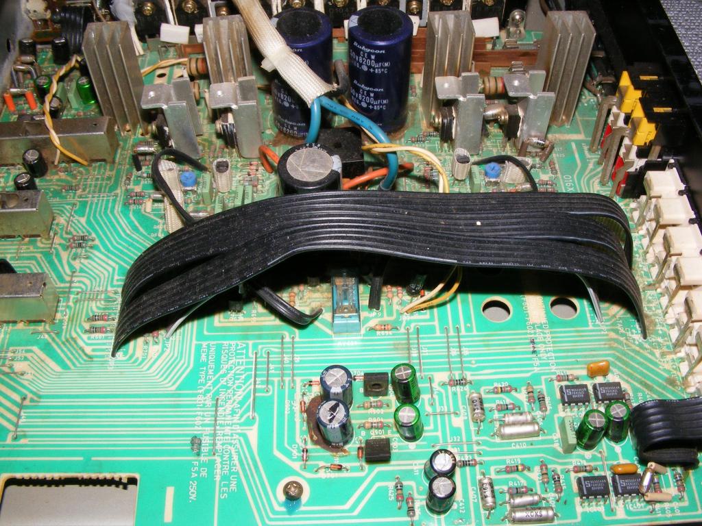

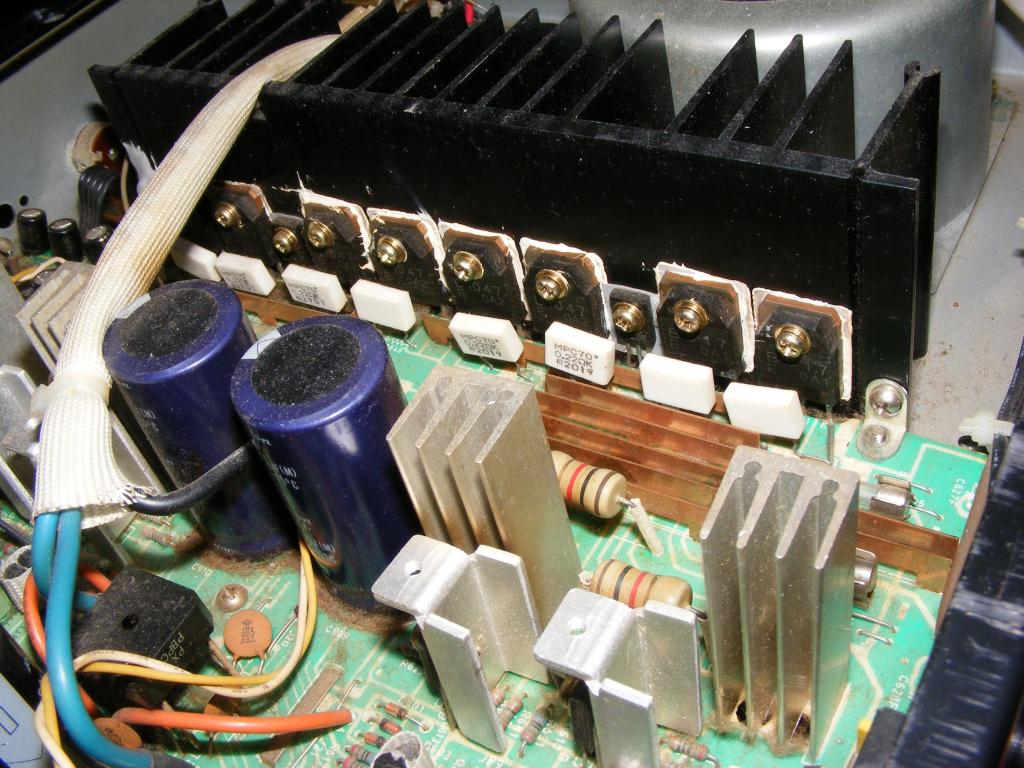

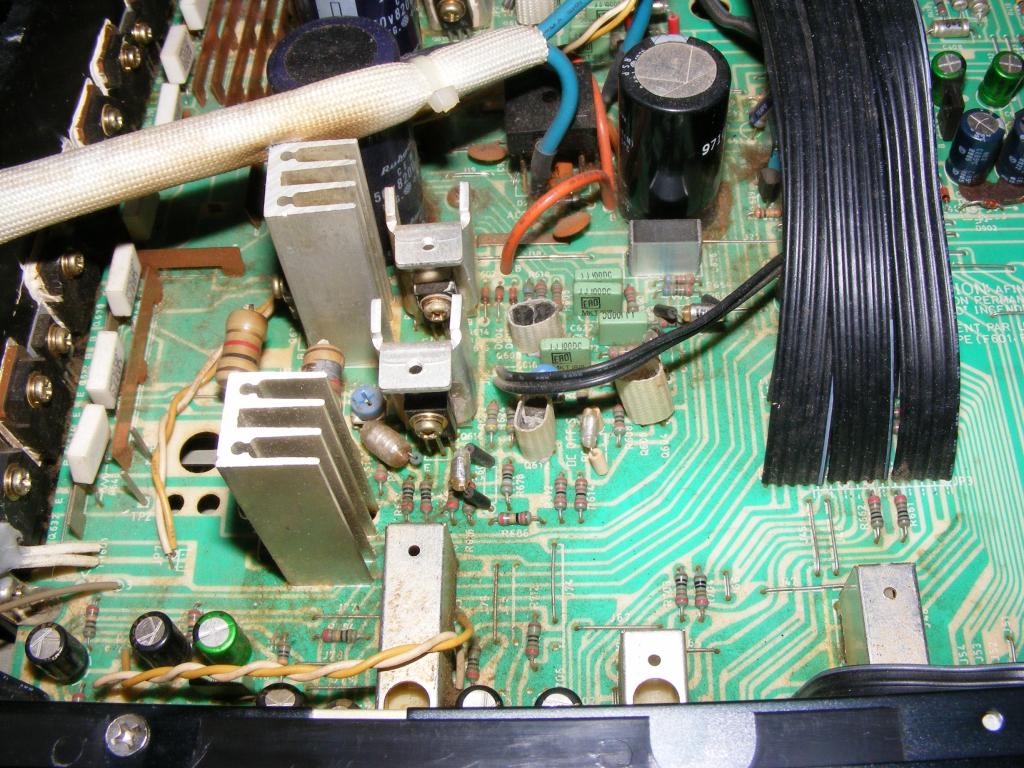

Panowie chciałem dla kogoś kupić RA-840BX4. Wygląd zewnętrzny jest w stanie BDB, prosiłem o zdjęcia środka ponieważ na pytanie czy Rotel mocno się grzeje, facet odpowiedział, że jest letni. A tak nie powinno być. Ten model grzał się jak cholera z tego co pamiętam. Oto jedno ze zdjęć, nie wiem czy mi się wydaje czy ten kondensatorek jest pęknięty? :
Dodam jeszcze, że u tego Rotela nie gra jeden kanał, dopiero jak mi powiedział sprzedający po podgłośnieniu lub przełączenia selektora wejść łapie i wtedy grają równo dwa kanały. Czy jest zabrudzony potencjometr czy może jakaś poważniejsza rzecz.

Gość, który go sprzedaje jest w porządku na wszystkie pytania odpowiedział szczerze, niczego nie ukrywając. Ale ja się nie znam na budowie może który z was coś odkrył tu niepokojącego. Mnie niepokoi fakt, że ten Rotel niezależnie ile gra jest letni. A 840BX4 jak zarówno 840BX3 grzały się na prawdę dość mocno. Czyżby jakiś grzebalski tu majstrował? Co może być przyczyną tych nie od razu grających kanałów?

Wyglada na oryginal ale jest mocno wygzrany i mocno zabrudzony, przyczyn nie grajacego kanalu moze byc kilka, zimne luty, przekaznik, selektor, potencjometr
Kupiłem takiego 840 BX3 za 300 zł i miał być sprawny. W domu okazało się że te rezystory miałem przegrzane i pęknięte tak jak na twoim zdjęciu w obu kanałach. To chyba częsta usterka w tych modelach. Serwis kosztował mnie łącznie 250 zł . Naprawa + wyszły jeszcze zimne luty ,konserwacja i ustawienie w/g serwisówki. Grzeje się jak gra mocniej niż mój drugi Rotel 970 BX .Musi mieć dobrą wentylacje i najlepiej nic nad nim nie stawiać.
Mimo konserwacji z przełącznikami źródeł i tak są problemy i trzeba przełączyć jeszcze raz bo jak są długo nie używane to nie zawsze łapie od razu kontakt.
Ale i tak fajnie gra i miło słucha się muzyki. To jest vintage a nie nówka z sklepu więc może kaprysić.W każdym bądź razie tego nauczyłem się obcując z sprzętem vintage.
Ten kanał to raczej nie gra przez ten pęknięty opornik.No ale nigdy nie wiadomo czy nie wyskoczą inne niespodzianki.
Dzięki Mariusz.
Ja się spodziewam tego, kolega też wie o tym, że i tak będzie musiał iść na przegląd. Ale tutaj czuję, że coś jest nie tak. I nie chciałbym żeby zapłacił za serwisówkę więcej jak za wzmacniacz. Potem będą do mnie pretensję. Więc odpuszczam go sobie. To nie jest sprawa pilna, przynajmniej dla mnie trzeba poczekać. Ale jeśli on będzie chciał na własną rękę jeśli mu się spieszy to niech sam sobie kupi. Proste.
