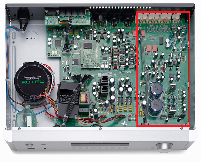

21 minut temu, StachMuszel napisał:
Mol01, RC-1570 ma ten sam tor audio co 1572 i 1572 mk2.
Bo RC-1572 jest następną generacją RC-1570, tak jak RC-972 następną po RC-970BX i RC-971, ale jak byś się przyjrzał schematom, a nie tylko "ile jest pod pokrywą", to być zobaczył, że tory audio w tej linii produktowej od lat są niemal niezmienne.
Bo RC-1572 jest następną generacją RC-1570, tak jak RC-972 następną po RC-970BX i RC-971, ale jak byś się przyjrzał schematom, a nie tylko "ile jest pod pokrywą", to być zobaczył, że tory audio w tel linii produktowej od lat są niemal niezmienne.
Tak dla rozjaśnienia, to na czerwono, to jest cały tor audio tego preampa bez desymetryzatorów i symetryzatorów wejść/wyjść XLR - reszta, to zasilacz i obwody części cyfrowej. Więc jeśli nie korzysta się z DAC-a i XLR-ów (które są od parady w związku z tym, że nie jest to pre zbalansowane), to dopłaca się do RC-1570 względem RC-1550 bez potrzeby.
Edytowane przez mol01
Analizowałem tylko schemat RC-1570 i przyznam, że byłem lekko zaskoczony prostotą toru audio. Szczególnie NE5532 mnie tam mierżą, no i barwa na scalaku JRC. Bardzo dużo miejsca pod pokrywą zajmuje DAC, obsługa XLR (po czorta nie wiem, skoro tor nie jest symetryczny) i sterowanie. Ale cóż, zachciało mi się streamowania.
Generalnie to nie jest tak, że ja nie jestem zadowolony z brzmienia 1570, bo gra to ładnie w moim systemie, szczególnie w jazzie. Po wymianie z NADa odzyskałem trochę sybilantów, których trochę mi brakowało. W cięższych klimatach lubię ciepełko w dole pasma i tego mi troszkę brakuje. Ale ratuje się "bas+3" i jest OK.
Istotą mojego pytania na forum było pozbycie się używania regulacji barwy dźwięku. Po prostu uważam to za faux' pas, ale chyba będę musiał się do tego przyzwyczaić.
