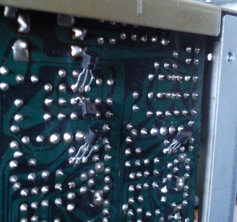

Zapomniałem napisać o tym wcześniej...
Jeśli oględziny wykażą, że wyprowadzenia tranzystorów 2SC458 są pokryte czarnym nalotem, wymieniamy je "z klucza" na 2SC458 z nowej produkcji lub odpowiedniki. Mogą być nawet BC547C.
2SC458 ze sczerniałymi wyprowadzeniami w sprzęcie mającym dziesiątki lat, mogą być przyczyną nadmiernych szumów, "śrutowania" i innych nieprzyjemnych efektów.
Korozja z wyprowadzeń, w starych egzemplarzach tych tranzystorów, dostawała się przez nieszczelności plastikowej obudowy do ich wnętrza i degradowała strukturę tranzystorów.
Ergo...
Wyprowadzenia sczerniałe - wymieniamy tranzystory. Mamy pewność, że nie będą robiły kreciej roboty.
Wyprowadzenia czyste - szukamy usterki zgodnie z zasadami sztuki.

Tak zostały zamontowane nowe tranzystory w jednej z 635-tek, z którą miałem do czynienia
Tak nie powinno być, ale jak widać można.

Dziękuję za tą istotną informację.Przyjrzę się dokładnie wszystkim płytkom w moim sprzęcie i jak zobaczę taki objaw,to wymienię co się da.

Nie, no bez jaj. Że tak się nie robi to wiem nawet ja :)
Dość się naoglądałem instalacji elektrycznych , by wiedzieć że to fuszerka. Choćby z estetycznego punktu widzenia.
Choć kiedy zajrzałem do wnętrza jednego z obecnie produkowanych gramofonów Dual (tych chińskich) przeżyłem szok.
Jak to mówią amerykanie "total mess". Tak więc," kreatywne myślenie" trzyma się dobrze... A może to jest po prostu "optymalizacja procesu produkcyjnego" ;)
