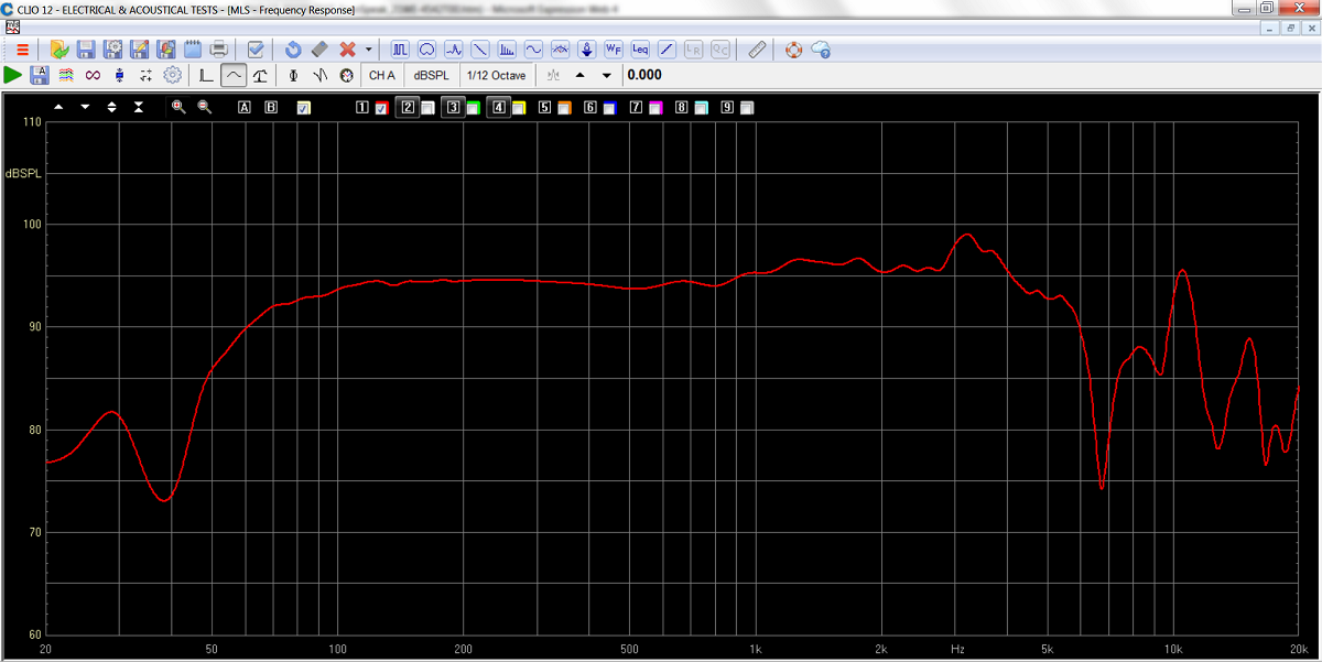

koronny przykład przebiegu ellipticora 21we/4 na odgrodzie (kolumnie) o wymiarach frontu 60cmx100cm

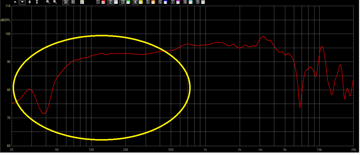

i wymiarach frontu 30cm x 57cm
porównaj zakres zaznaczony na żółto pod katem skuteczności
róznica na szerszej przegrodzie pomiędzy 1000hz a 100hz jest ok 1,5dB
róznica na wąskiej przegrodzie jest w tym samym zakresie już 4 dB
aby zrównoważyć charakterystykę musiałbys dodać od dołu następny głosnik
lub odfiltrować wyższe pasmo i z głosnika 95 dB miałbys kolumnę 92 dB
jesli przegroda (front kolumny) jest pościnany w celu zmniejszenia szerokości to spadek charakterystyki zaczyna sie  duzo wyżej na osi czestotliwości
niestety trzeba takie techniczne prawdy rozumieć, bo samo stwierdzenie ,ze front prosty jest gorszy niż inny to zbyt mało , trzeba udowodnić dlaczego i to tylko dla danego przypadku bo juz w innym taki dowód może zupełnie nie odpowiadać założeniom konstrukcyjnym
