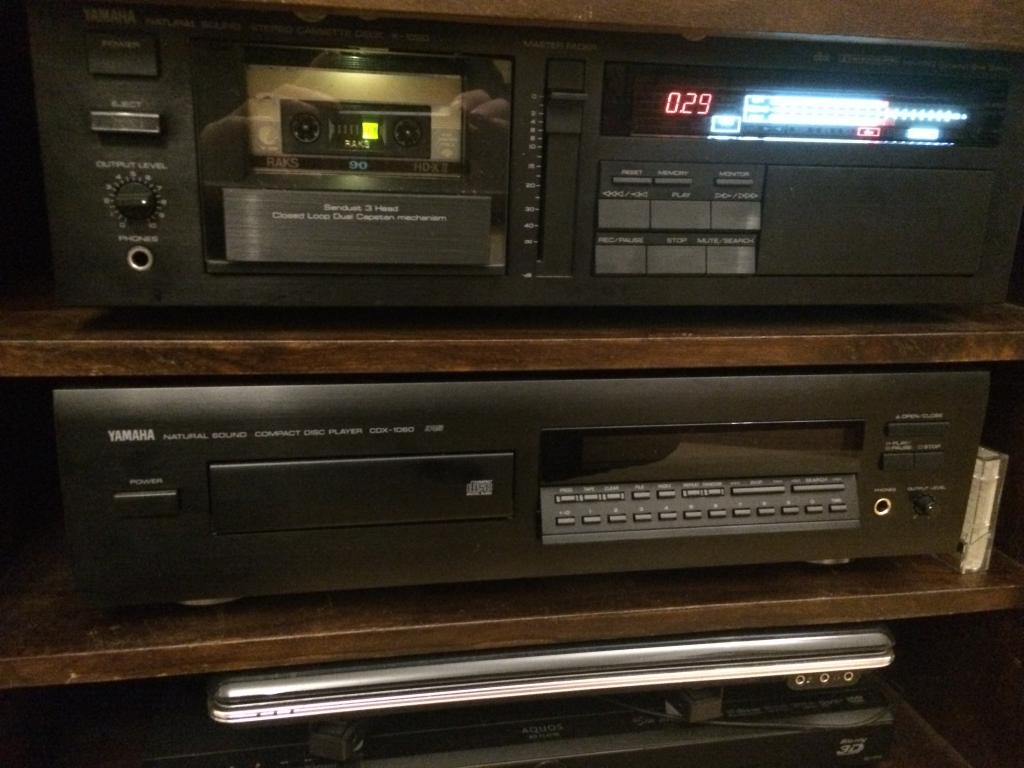

Co do CD to nie żałuję zamiany CD-S 700 na CDX -1060 ta nowa wydawała mi się jakaś pusta w środku :)
