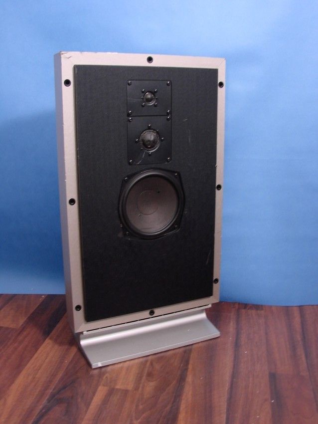

Jedzie do Ciebie nowsza wersja. Zwróć uwagę na wyprowadzenia drucików z cewek wysoko- i średniotonowców. Starsza wersja miała "rurki" na zewnątrz zapaćkane czarnym lakierem. Nowsza wersja już tego nie ma.
Główną różnicą jest rozmiar montażowy głośnika średniotonowego w tych skrzynkach. W Box 600 (oraz 800 i 1000) jest on wyraźnie prostokątny. Wymusza to umieszczenie głośnika niskotonowego niżej (bliżej) dolnej ścianki. W nowszych kolumnach średniotonowe są już kwadratowe.
Ale głośnik niskotonowy jest z Box600. Dokładnie jest to nr 19064 004.01. Ma charakterystyczne wąsy przy osłonie przeciwpyłowej cewki. W nowszych są już kropki. Nowsze mają symbol 19064 035.01 lub 19064-025.41
Różnice są także w rozmiarze ruchomej części gumowego zawieszenia górnego. Starsze wersje mają szerszy resor, nowsze cieńszy.
Ufff...
PS. Jeszcze dodam, że były wersje z metalową obudową kopułki wysoko- i średniotonowców jak i z odlewu...
Ufff...

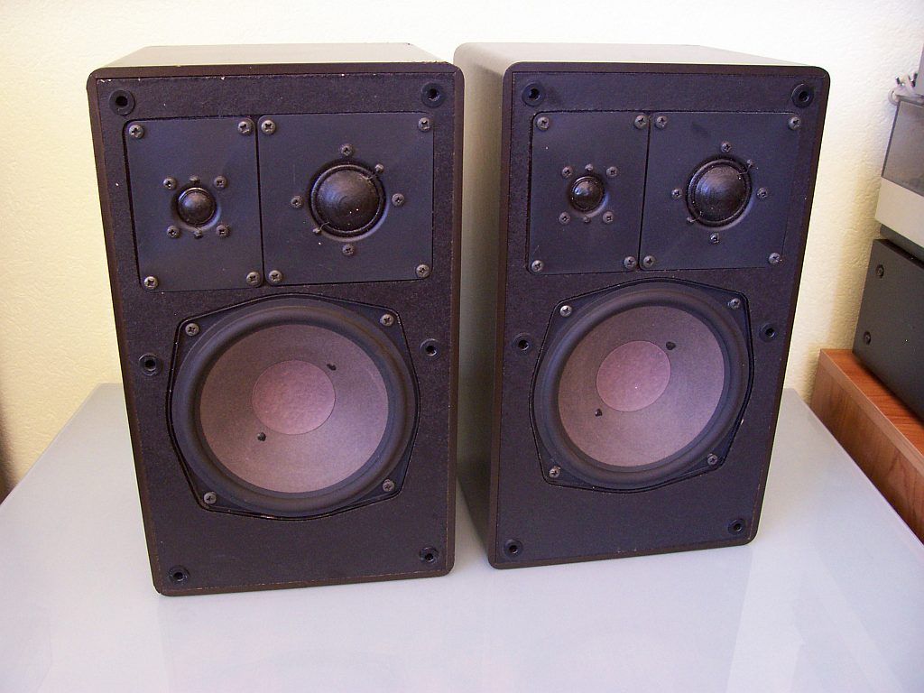

Dzięki. Widzę nowsze wersje przetworników - powinno zagrać.
Rozumiem, że będziesz je konfrontował z 650 Professional?
No i zagrało. Zagrało bardzo dobrze. Jestem po dłuższym odsłuchu tych boxów i muszę przyznać, że są bardzo blisko serii professional. Jedynie bas nie prezentuje się tak dobrze jak w 650prof. Szczegółowość, średnica na świetnym poziomie tylko bas nieco opóźniony ale wciąż przyzwoity.
Mam też 550 prof i moim zdaniem są nieco słabsze od tych 650 hifi box. Ciekawe czy jakbym przełożył woofer z 550prof do 650 box hifi to dorównałoby serii prof?
