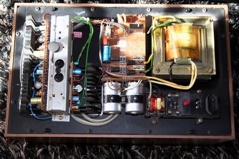

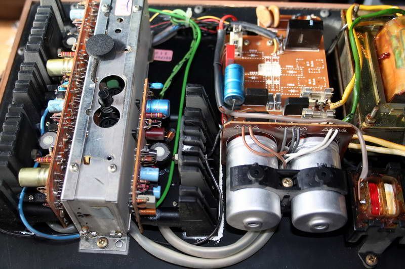

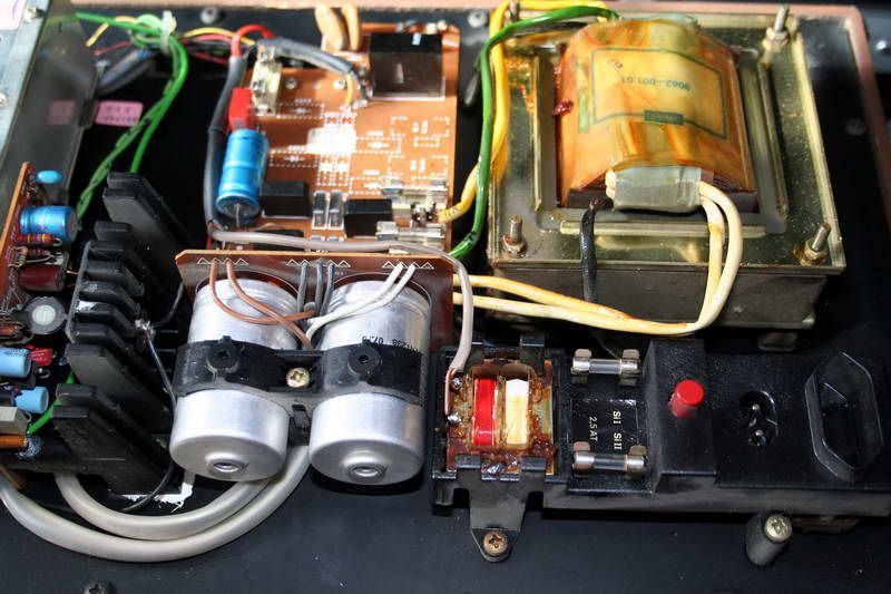

Wreszcie uporałem się z gniazdami bezpiecznikowymi w obu kolumnach Aktiv Box 20. No i zagrało, że kapcie spadają ;)
Poniżej kilka fotek "od zakrystii".
