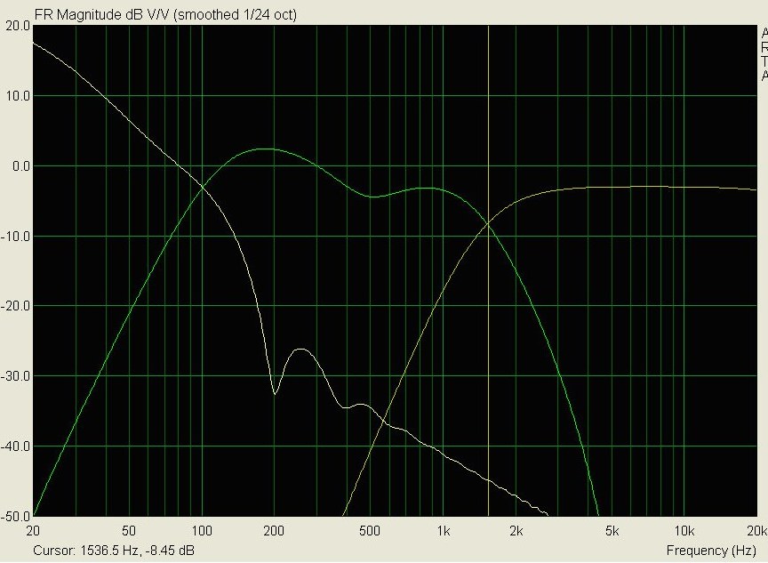

Na potrzeby zmierzenia ch-ki amplitudowej , Arta jest wyśmienita. Choć TDH też tam się da mierzyć. Łatwiejsza w obsłudze niż Speaker workshop.
Pomiary się fajnie przeprowadza ( zazwyczaj), zresztą warto zawsze sprawdzić ch-ki po złożeniu kolumn.
Etam pik na -26 decybelach wiele nie da na wyjściowej charakterystyce.
Zmierzenie tego w domowych warunkach będzie ciężkie o ile możliwe. W moich warunkach lokalowych na pomiar łapie się coś > 600-700Hz, no chyba że Arta ma jakieś inne automagiczne sposoby pomiaru niż SW
>> Parantulla, XYZPawel
Break-up twardej membrany może przejawiać się na dwa sposoby:
- bezpośrednio, przy wysterowaniu tymi 4.8kHz. To można załatwić zwrotnicą dając strojoną pułapkę wycinającą rezonans. Jeżeli coś jest tu źle zrobione, można to stwierdzić pomiarami SPL w programach typu SW czy ARTA, mierząc charakterystykę samego midwoofera z jego filtrem i wzmacniaczem.
- poprzez harmoniczne i IM. Powiedzmy że na głośnik przychodzi sygnał 960Hz a więc w jego pasmie przetwarzanym. Napęd robi z tego harmoniczne, 5-ta ma częstotliwość 5 * 960Hz = 4.8kHz, "trafia" w break-up i słychać ją głośniej niż 5-tą harmoniczną np. 600Hz (która jest sygnałerm 3kHz, dokładnie tuż przed break-up). Harmonicznej 960Hz będzie tyle więcej ile ma wysokości break-up względem płaskiej charki. To samo będzie dla wszelkich innych harmonicznych czy IM trafiających w break-up, przykładowo 7-mej sygnału 690Hz czy też różnych kombinacji IM dających w efekcie 4.8kHz.
Ten drugi efekt będzie nawet bardziej słyszalny w aktywnej zwrotce, bo break-up będzie "wzmacniał" również zniekształcenia końcówki mocy.
W Orionach Linkwitz zignorował ten problem poza może zastosowaniem niskiej częstotliwości podziału. Jeżeli na charakterystyce SPL wszystko jest dobrze a więc jednak H + IM są powodem nienaturalnego brzmienia, wyjście jest tylko jedno - zwałka obudów i zastosowanie kombinacji Dayton RS52AN-4 + Seas 22TAF/G (tańszej niż Millennium BTW) wraz z zaprojektowaniem nowej zwrotnicy, z podziałem w okolicach 600 - 700Hz i być może pasywnym podziałem między kopułkami.
>> Bacek, 26 Mar 2009, 13:44
Ten wykres to charakterystyka przenoszenia zwrotnicy aktywnej, bez SPL głośników. Wygładzanie może być bardzo małe.

Tak czy siak zrobiłbym pomiary akustyczne i wtedy zastanawiałbym się co dalej.
Tym niemniej efekt wzmacniania harmonicznych przez break-up jest znany od lat. Widać go chociażby na stronie Zapha:
Trzeba kliknąć na W18EX i zaznaczyć Harmonic distortion. W22EX ma break-up mniej więcej w tym samym miejscu, ale niestety jest on jeszcze wyższy co do amplitudy. A charakterystyki przenoszenia zwrotnicy Orionów są jakie są. 1kHz z pełną efektywnością wyższego środka a 1600Hz też nie jest bardzo silnie osłabione.
