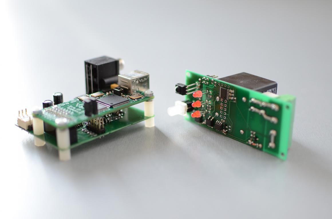

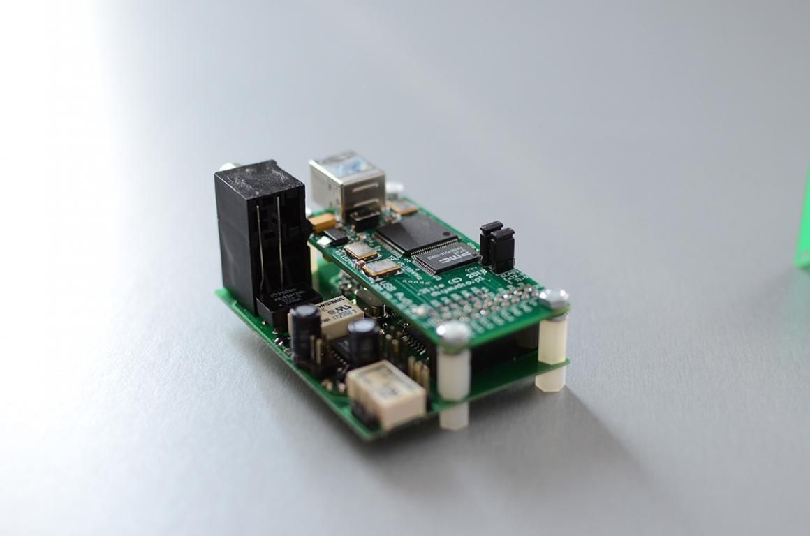

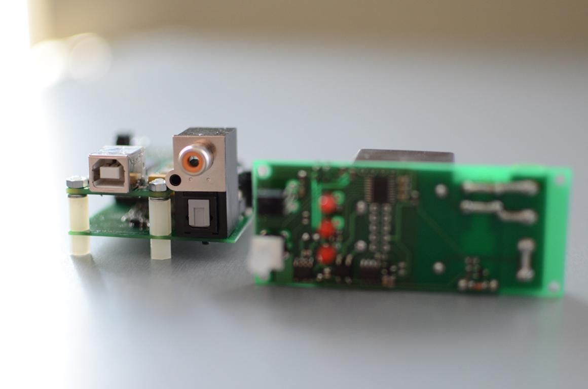

Udało się polutować prototyp:
Zaloguj się, aby zobaczyć treść (możliwe logowanie za pomocą ) post-39710-0-35894600-1528118046_thumb.jpgpost-39710-0-07917400-1528118052_thumb.jpgpost-39710-0-01400200-1528118061_thumb.jpgpost-39710-0-92171200-1528118065_thumb.jpg
Asustor AS-5002T z MPD + Amanero + AD1865 .3lite DAC + Autorskie PRE + Monobloki Ravlus Amplifilo + kolumny Tatami Audio Hudba
Pięknie, panie pięknie.
Z chęcią zakupię jeden komplecik.
Wygląda zacnie! Działa jak trzeba? :)
Jeszcze nie wiem :) Na razie znalazłem jeden błąd w podłączeniu gniazda optycznego, ale to nic czego nie da się załatwić kynarem i nożykiem :)

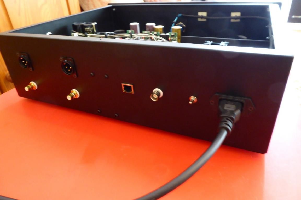

Mój plac boju:)
Pierwsze odpalenie z zmodyfikowanym zasilaniem ,gra lekko ale całym pasmem.
Rozdzielczość i stabilność sceny wyjątkowo dobra.

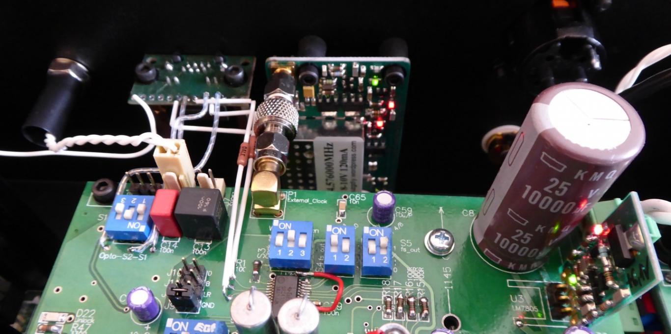

Jakie sekcje zasilasz salasami? :)??
Salasy zasilają SCR4192. Stronę wejścia i wyjścia oddzielnie.Oryginalne zasilanie podaje napięcie tylko na stany logiczne.
Reflektor-D zasila zegar Muzga.
Od spodu jest jeszcze jeden zasilacz który podaje 5V na filtr DF1704 tu też oryginalne zasilanie jest tylko na stany logiczne.
Wszystko to podniosło rozdzielczość,stabilność sceny przy dużych składach,powietrze,atak od pierwszej sekundy słychać wielkość pomieszczenia,gra to świetnie.
Dodatkowo zasilaniem filtra można dobrać brzmienie całego daca. Przerobiłem kilka stabilizatorów dyskretnych Muzga,salasy,TT(ten się został).Zmiany to szybkość i kontrola basu,nasycenie całego pasma.

Zostały tylko drobne poprawki.
Dac gra bezpośrednio podłączony przez XLR do klona P-4100(stopień wejściowy zastąpiony trafami LUNDAHL).
Acccuphase
Dac gra przejrzyście i lekko.W każdym rodzaju muzyki można śledzić absolutnie wszystko co dzieje się na scenie.

Nie widzę tego szczegółu , ale tak na wszelki wypadek - połącznia pomiędzy PCMami a analogówką polutuj, czyli zrezygnuj ze złączy.
Gratulacje.

Na początku( ze względów praktycznych) miałem połączone obie płytki na wtyczki.
Obecnie jest na stałe.
Kabelki kierunkowe:)
Czyli ekranowany kabelek z sygnałem z masą podłączoną od źródła i dodatkowo oddzielny kabel masy(te białe).
Po tej zmianie usłyszałem różnicę w średnich tonach więcej detali i gładkości.

Nie jest tajemnicą że wszystko co jest w pobliżu kości DAC ma wpływ na brzmienie(kondensatory,długość i prowadzenie ścieżek,punkt masy).
Z drugiej strony czytałem(przy okazji zastanawiania się nad zakupem dac Audio gd) że sygnał przed konwersją prąd-napięcie nie jest podatny na zakłócenia.
Samemu by to sprawdzić wymieniłem połączenie między płytkami dac i analogu(dobry przewód solid core i wtyczki) na lutowany dodatkowo ekranowany i kierunkowy.
Przy pierwszym odsłuchu zauważyłem zmianę w zakresie średnich tonów coś jakby wysunięcie średnicy i polepszenie czytelności.
