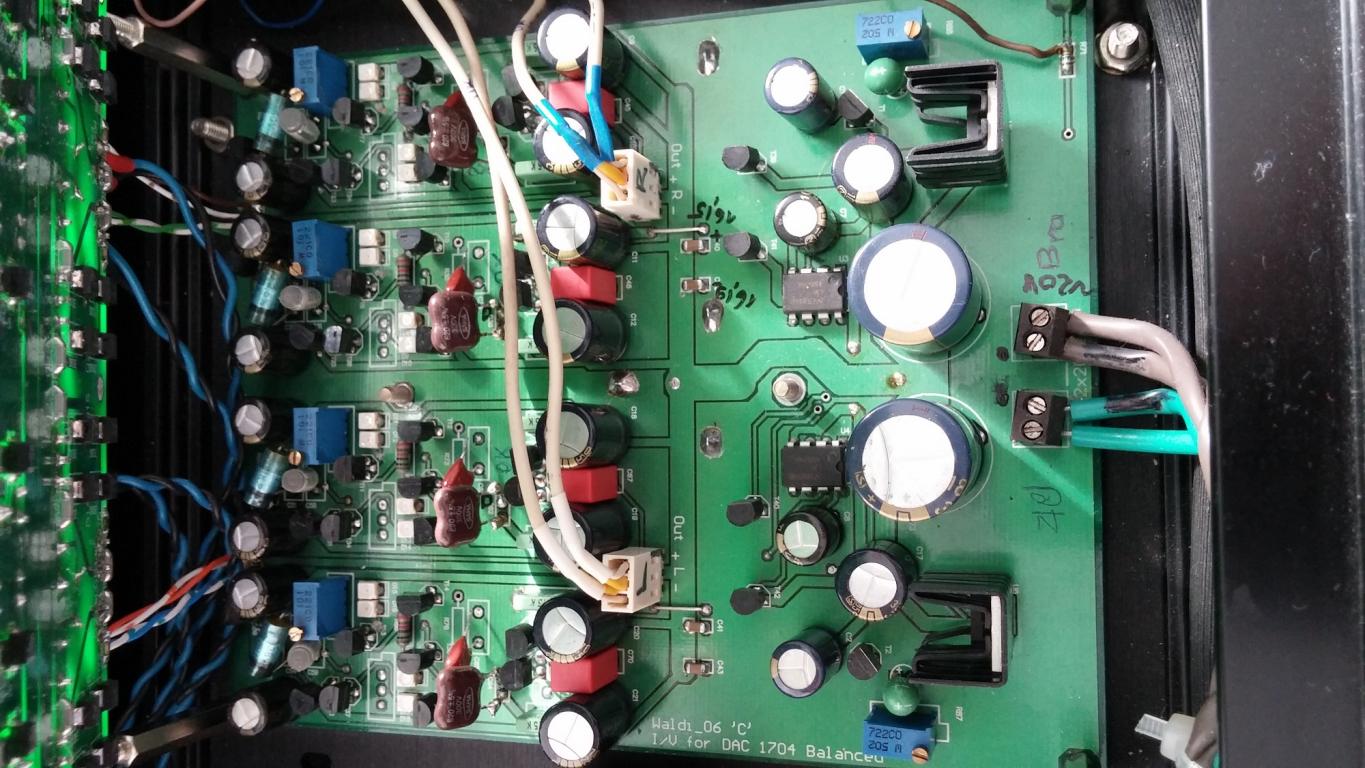

Odsprzedam kompletną płytkę analogową Discrette I/V do DAC na PCM1704 według Waldi_06. Jest to pierwsza wersja z fetami na wyjściu 2SK170 -parowane. Płytka ma zastosowane wszystkie modyfikacje zalecane przez autora projektu. Sprzedaję ponieważ mam nowszą płytkę. Cena 300zł. W razie pytań tel 888563888. Wystarczy podłączyć zasilanie i działa...:-) Oczywiście do pełni szczęścia potrzebna jest druga płytka DAC-a z PCM1704...
