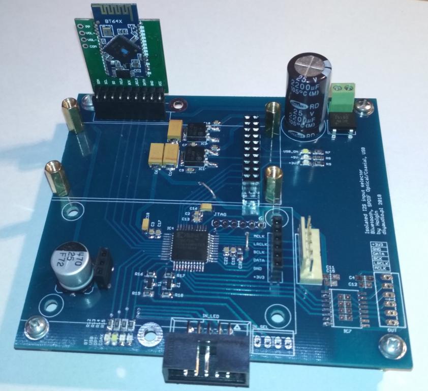

Też pracuje nad selektorem I2S, aczkolwiek jest to moduł szyty na miare mojego DACa, więc może być mało opłacalny do stosowania w innych projektach. Podobnie jak wyżej jest Amanero, toslink, coaxial i do tego bluethooth który już testowałem i działa fajnie.
Czyli układ jest z procesorkiem.
A jak z dostępnością jednej sztuki?
Dokładnie to CPLD. Jednej sztuki czego? Układy te są normalnie dostępne.
kompletnego układu, lub chociaz pcb z zaprogramowanym cpld
Dam znać jak układ przetestuję :) Aczkolwiek sprzedawać gotowych modułów na razie nie będę, przynajmniej dopóki nie nauczę się sensownie VHDL, bo obecny kod nie jest mojego autorstwa :)

Moduł to CSRA 64215 i wypluwa on z siebie sygnał I2S, więc jest to nic innego jak kolejne źródło cyfrowe :) idea była taka żeby wygodnie, bezprzewodowo transmitować sygnał i puszczać go na normalnego DACa, teoretycznie bez straty jakości. Za jakiś czas zrobię pomiary bt vs usb vs spdif :)
Takie gołe płytki mogę pokazać póki co :)
Mam nadzieję, że uda się je niedługo zamknąć w obudowie.
Mi też gra lepiej po zamknięciu w metalowej obudowie :-)
Mi najlepiej gra po dwóch piwach i przygaszonym świetle, ale skąd ten DAC wie ile ja wypiłem!?
Udało Ci się założyć hasło do parowania? U mnie jedynie co to zmieniłem nazwę. Przy zakładaniu hasła moduł trzeba przeflashować dumpem , bo nie wstaje.
