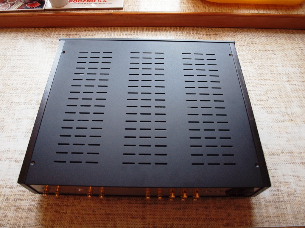

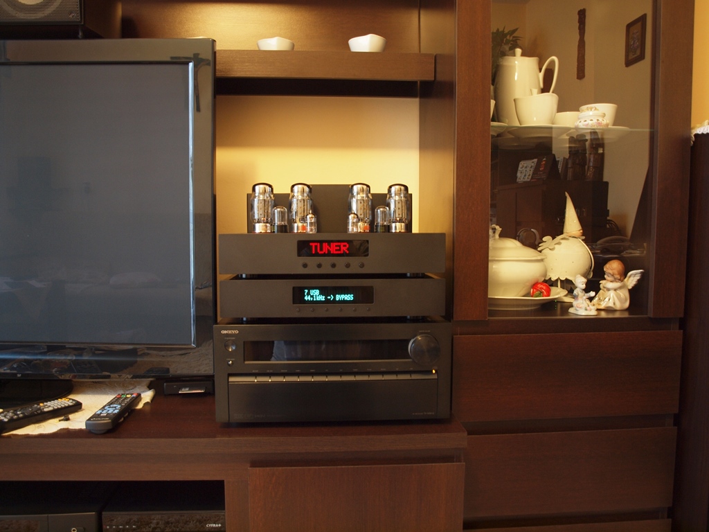

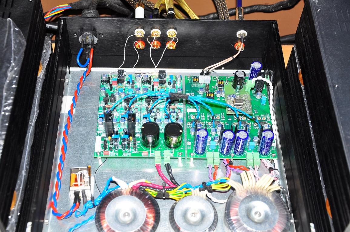

Uff, skończyłem. W obudowie znalazło się miejsce dla części cyfrowej DAC_X i analogówki kolegi jar1 do WM8740. Potrzebowałem selektora dlatego zastosowałem takie rozwiązanie.
Mogę teraz naprzemiennie słuchać dwóch DAC_ów.
U góry także moja konstrukcja, push pull na KT88.
Uff, skończyłem.
Ładna robota aż miło popatrzeć na porządek wewnątrz obudowy a i z zewnątrz się ładnie prezentuje
Ja niestety nie zacząłem muszę znaleźć czas i zamówić drobnicę tj. resztę oporników i stabilizatory i posłuchać DACa chociaż w na pasywnej konwersji w wersji niezbalansowanej. Ale raczej nie nastąpi wcześniej niż styczeń / luty. Mam pytanie co to za trafa - wygląda że jedno obsługuje DACa i analogówkę ?
