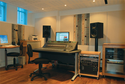

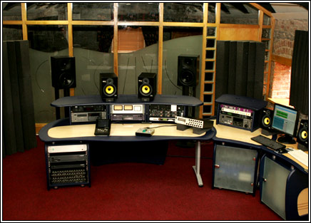

Jako, że sam jestem użytkownikiem monitorów aktywnych Genelec 8050A, mogę jeszcze raz napisac, że nie każdemu przypada do gustu słuchanie swojej muzyki poprzez monitory pro. Jest nawet wiecej glosów na NIE. Ludzie chcą być łachotani różnymi podbarwieniami w swoim domowym sprzęcie.
Mi ten mój Genelec pasuje, ale wdalem sie juz ze dwa razy w straceńczą wymianę zdań z prawowiernymi forumowiczami na temat monitorów pro i wiem, że nie jest lekko. Zawsze namawiam: spróbuj posłuchać, zanim będziesz pisał - no ale jak to na forum bywa... lejce puszczaja.
Co do masteringu: zgoda, tam używają RÓWNIEŻ wyselekcjonowanych kolumn z rynku hi-fi OPRÓCZ monitorów pro, to nie jest zasadą.
Trudne wybory masteringu: np:
Dla osób chcących pooglądać, jak wyglądają studia, w których nagrywana jest ich muzyka: np:
Mozna tez wpisac w wyszukiwarce: mastering studio i poogladac obrazki
