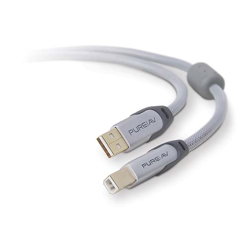

tak się składa że również za Twoją namową zakupiłem ten kabelek. Miał on zastąpić kabel Belkina
i służyć do podłączenia Beresforda 7520 SE. Mimo ogromnie wielkich chęci i wielu godzin testów różnic pomiędzy tymi dwoma kabelkami nie zauważyłem absolutnie żadnych.
Kolejnym moim krokiem był zakup porządnego optyka i podłączenie do zintegrowanego Realteka na płycie głównej GiGabyte. Różnica w dźwięku pomiędzy USB a optykiem wyraźnie zauważalna.
Po tych doświadczeniach padła mija fascynacja transmisją USB.
Nie twierdzę że to wina samego kabla USB, ale całości toru w systemie PC + kabel USB + DAC.

Zaloguj się, aby zobaczyć treść (możliwe logowanie za pomocą ) -ten Belkin jest w Polsce dostępny ?
https://www.audiostereo.pl/topic/60859-usb/#findComment-1617700

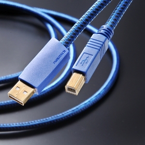

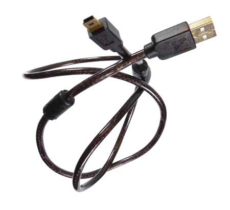

"To już robią audiofilskie kable USB?"
Tak, i to coraz więcej firm. Na fotkach:
- Furutech
- Kimber Cable
- Alo
