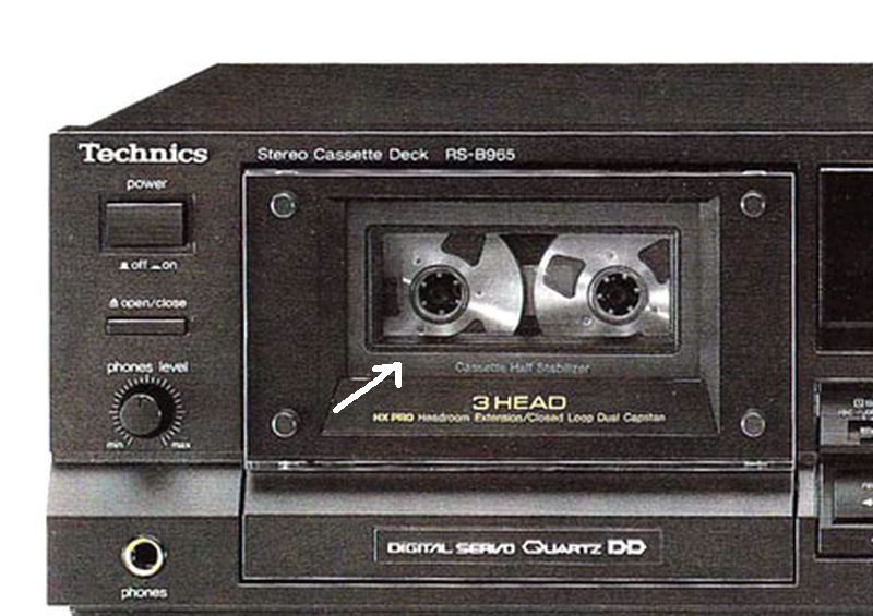

Co masz na myśli pisząc '828,727,626 nie miały stabilizacji taśmy' ? Czy było coś jeszcze co stabilizowało taśmę poza podwójnym kabestanem w 828 ?

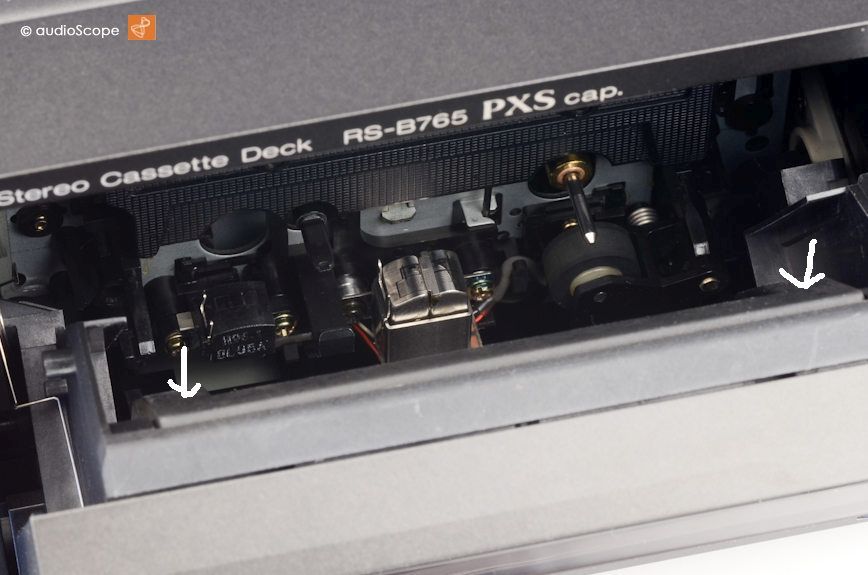

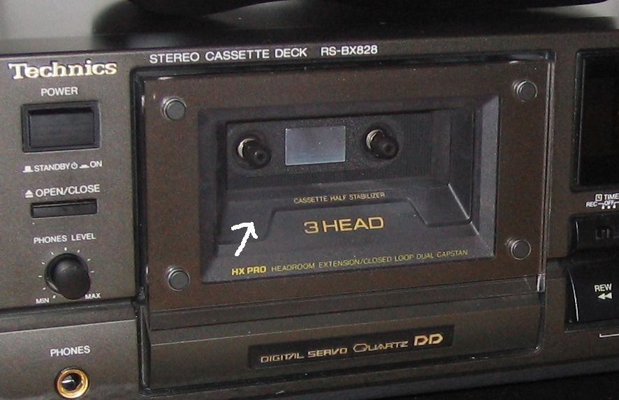

Nieprecyzyjnie napisałem. Cassete stabilizer posiadały modele 965, 765, 828,808 czyli docisk do samej kasety po zamknięciu mechanizmu open/close aby zagwarantować większą stabilność samej kasety .
Edytowane przez Studio16Hertz
OK, też mam to w 828. Teraz mam dwa - 727 i 828. Jak będą problemy z wciąganiem taśm, to po prostu sprzedam 828 i zostawię sobie 727.

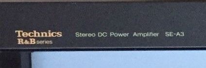

Co oznacza na nim napis R&B Series?
