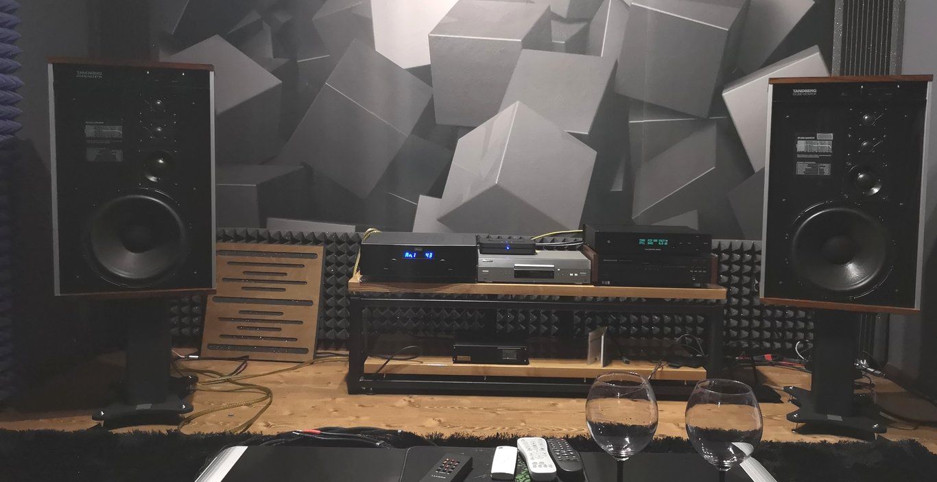

Ostatnio podsiadły miejsce moim ATC SCM 20 oto takie monitorki i póki co na razie nie zamierzają ustąpić ???IMG_20190519_140029.thumb.jpg.6549eb7ed876ce01a4207e49ef3fa05a.jpg
Fajne Monitory?
Nie ma co porównywać do SCM20. Gdybym miał zmieniać to tez na monitory z 30cm niskotonowym np. Spendor SP100 ewentualnie SCM50 ale bardzo tego mało na rynku używanych. Harbeth 40.2 fajnie gra ale gabaryty już spore.
Jak ten Tandberg gra?

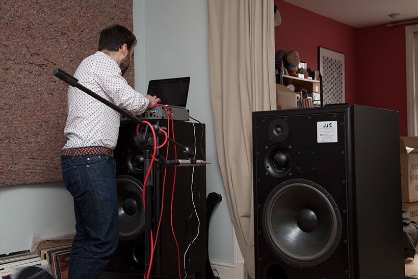

Na całe życie - nie byłbym tego taki pewien. Żeby Cie troche zmotywować do porównania ?
IMG_3029JPG.thumb.jpg.b453ed2bc3d999fa161c2985425afbff.jpg.5979736c7e852b85ac2b10d00f40312d.jpg
Nie wiem co Wy macie z tym białym. Zawsze myślałem, że w naturze występuje tylko 1 kolor - czarny, ale to tylko chyba u mnie ?

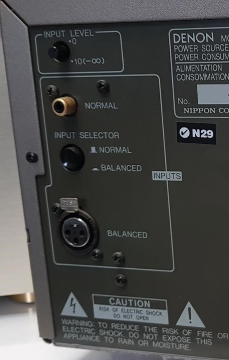

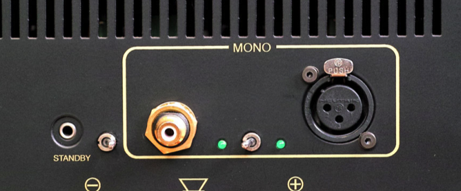

Pytanie czy do wejść XLR / RCA w końcówkach ATC P1 na tyle można dorobić jakiś mały przełącznik pozwalający na przełączanie tych wejść zamiennie ? W oryginale są podłączone razem i próba podpięcia dwóch źródeł daje brumienie nawet w przypadku, gdy jedno z nich nie jest w ogóle włączone do prądu.
W końcowkach Denona, czy MBL-a  jest przełącznik, który pozwalał zapiąć do tych samych końcowek dwa zestawy - np kinowy po RCA i stereo po XLR. W zależności od tego co się chce słuchać   przełącza się z tyłu na konkretne wejścia.
Bez tego trzeba stosować dodatkowy preamp z funkcją ht bypass, który w sensownej wersji będzie kosztowny ... i zasadniczo bezsensowny ?, po obydwa źródła jakie chce podpiąć mają własną regulację głośności.

Włączone do prądu? To znaczy co dokładnie? Prawdopodobnie chodzi o włączone/wyłączone zasilanie, ale z wtyczką pozostającą w gniazdku. Jeżeli tak, to sprawa jest jasna, pętla mas. Przełącznik w urządzeniu nie pomoże, bo przełącznik wejść nie odłącza masy. Zewnętrzny przełącznik  tak, ale wielostykowy, odłączający też masę.
Najprostszym jednak rozwiązaniem może się okazać przecięcie masy w kablu XLR ?

Teoretycznie tak, ale dalej przypadkowe włączenie dwóch źródeł na raz może spowodować problem, którego chciałbym uniknąć. Bardzo łatwo wyobrazić sobie sytuację, że po XLR-ach leci ze źródła stereo muzyka, a żona wpada na pomysł włączenia telewizora, który załączy procesor i pojawi się dodatkowy sygnał również na wejściach RCA.
PS. Na zdjęciach rozwiązanie problemu, pytanie czy da się to zrealizować na wejściach ATC
No to co, będą grały dwa naraz i ktoś będzie musiał zrezygnować, znaczy ty, bo przecież nie żona ?
Ale oczywiście należy unikać takiego połączenia, ponieważ wbrew temu, co myślisz część układu może być wspólna i wyłączone nawet urządzenie może obciążać wyjście aktualnie grającego.

Zobacz na katalog firmy Moon. Mają  coś co się nazywa XLR-DC-Filter oraz RCA=DC=Filter. W opisie zamieszczonym na stronie dystrybutora można przeczytać, że cyt. „są rekomendowane tylko w przypadku, gdy wzmacniacz wyłącza się wskutek przepięcia z przedwzmacniacza lub źródła”
Czytałem gdzieś, że pomaga w problemie, o którym piszesz. Skontaktuj się z serwisem dystrybutora Moon. Może potwierdzi celowość tego tropu.
