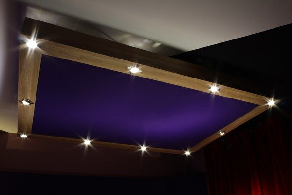

Sądzę, że jak te płyty będą zamontowane byle jak, to mogą w jakiś tam sposób rezonować. Też jest kwestia umocowania wełny mineralnej - zresztą to jest ujęte w materiale, który zamieściłeś w linku.
Akustyk twierdzi że celem u mnie tego sufitu jest pochłanianie wyższych częstotliwości. I tak ma być. Jest to sufit akustyczny na jakieś 60% powierzchni . Sama zabudowa ma grubość 12cm w której będzie wełna bodajże 8 cm i coś około 18cm prześwitu od sufitu a od dołu przykręcona płyta perforowana nida sonic c10
Ustal, co Twój "Akustyk" rozumie przez "wyższe częstotliwości", bo może coś źle przekazałeś. Przyjmuje się, że zakres wysokotonowy obejmuje pasmo 3kHz do 20kHz, I jeśli chcemy zwiększyć tłumienie pomieszczenia właśnie dla tak określonego pasma, to znacznie lepsze efekty (większy współczynnik tłumienia) osiągniesz stosując samą wełnę zabezpieczoną elastycznym materiałem, bez kosztownych płyt perforowanych (w tym przypadku nida-sonic)
Były może robione pomiary pod kątem czasu pogłosu w Twoim pomieszczeniu?
Sory, faktycznie źle to przekazałem , chodziło o nieingerowanie w niskie częstotliwości. Tj. sufit z założenia ma w nie nie ingerować, a dać efekty w paśmie od 125 kH/ Ponieważ nie mam wiedzy i troszkę taki układ przypomina rezonatory, to chciałbym się upewnić jak wyżej. A te dodatkowe moje pytania wynikają z tego że trochę już jestem nieufny po adaptacji innego pomieszczenia które okazało się porażką.
Nie nie były. Ale były robione obliczenia teoretyczne. Wyszło mniej więcej tak że zastosowanie tego sufitu wg. parametrów podanych przez producenta, oraz zastosowaniu wykładziny, kanapy itp, wyjdzie coś około 0,5s w paśmie 125-4kH , gdzieś mam te obliczenia ale nie wiem czy znajdę. Jak myślicie nie za dużo? W końcu dojdą jeszcze jakieś elementy wystroju itp.
Mieścisz się w górnej granicy RT60. Elementy wystroju zawsze mają jakiś tam wpływ na czas pogłosu. Jak będziesz mieć w rzeczywistości ten zakładany 0,5s w paśmie 125-4kH to będzie dobrze.
