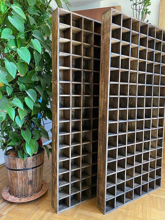

Bardzo ładnie czekam aż pokażesz ukończony , pokaż też w jaki sposób robisz studnie o różnej głębokości.
Wszystkie sa o tej samej głębokości
ale chyba nie byłoby problemu kupić różnej grubości styropian aby stroić
Robilem takie
Zaloguj się, aby zobaczyć treść (możliwe logowanie za pomocą ) IMG_2741.thumb.jpg.5d081400b703b933d5099a28a6da4853.jpg

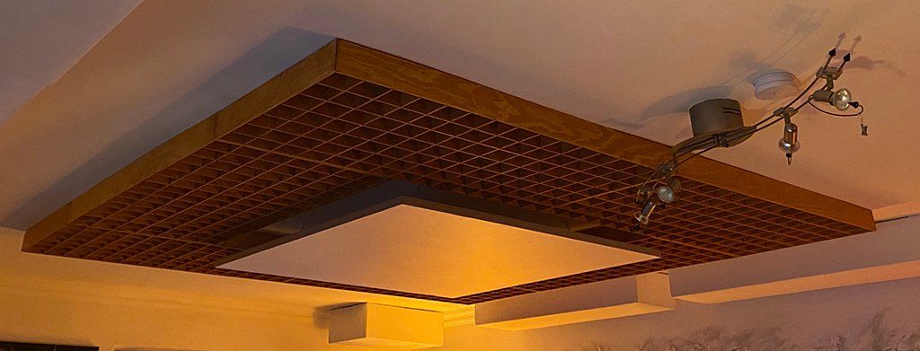

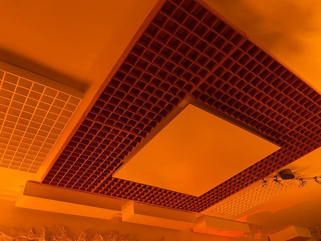

a tak wyszło na suficie
aktualny
Czyli "strojone" na konkretny zakres, chyba wąskopasmowo one działają.
Zależało mi na skróceniu pogłosu wyższych zakresów nie wpływając na niskie zakresy, udało sie,
miałem na probe absorbery szerokopasmowe na suficie ale źle wpływało na dziwek, dociążenie średnicy za bardzo przyciszało
Wymyśliłem jeszcze takie, ale jeszcze nie skończyłem
rozpraszająco pochłaniający
Zależało mi na skróceniu pogłosu wyższych zakresów nie wpływając na niskie zakresy...
Dyfuzory maja nikly wplyw na poglos. Chcesz zredukowac poglos (poziom glosnosci odbic, RT,..), musisz uzyc absorbery a nie dyfuzory
Absorber na wysokie zakresy wisi pośrodku
a dyfuzory zadziałały jak pułapka na odbicia i wyraźnie je zredukowały
Nie rozumiem. Jesli mialy zadzialac jak pulapka (czyli absorber), to wystarczylo by powiekszyc ten wiszacy posrodku absorber
Tutaj przykład na dyfuzor Schröder
ingerencja w odbicia ale nie zatracając ich przez pochłanianie, one jednak ważne są dla przestrzenności
nie chciałem także wpływać na charakterystykę,
jak widać w tych wlotach energia jest tłumiona i korygowana powraca
Powyzsza argumentacja jest nielogiczna i nie pasuje
1. Pisales "...Zależało mi na skróceniu pogłosu wyższych zakresów"
Jak chcesz skroci poglosy w wyzszym zakresie, musisz zatracic energie odbic w wyzszym zakresie -> przez pochlanianie
A jak jej nie chcesz zatracic, to mozesz ja rozpraszac, ale wtedy nie za bardzo skrocisz poglosu
Przeciez juz to przerabialismy (temat pomiar RT60, RT30...) -> bez pochlaniania nie ma skrocenia poglosu
2.Piszesz
"...jak widać w tych wlotach energia jest tłumiona i korygowana powraca..."
Nie nie widac.
Moze inaczej powraca niz pada, ale tlumiona nie jest -> gdzie "znika" ta wytlumiona korygowana energia ?  (patrz "zasada zachowania energii")
powtorze sie: zadaniem dyfuzorow nie jest pochlanianie (tlumienie) energii, wrecz przeciwnie ->  zachowanie energii

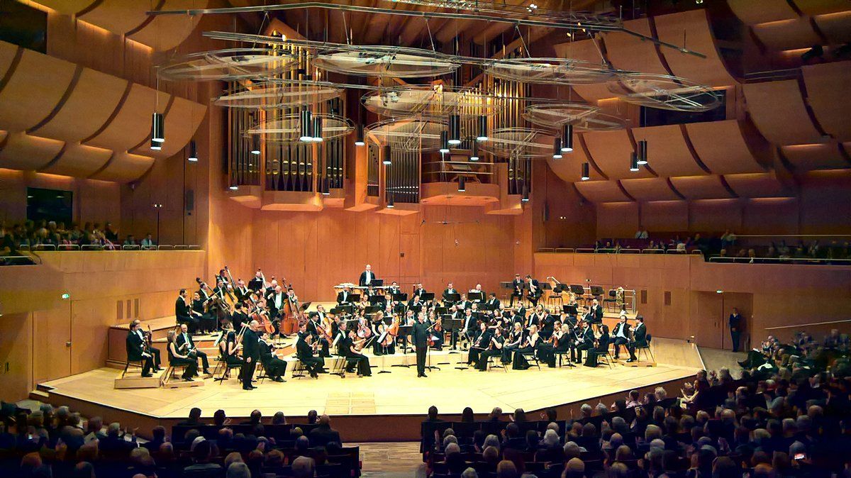

A tutaj w Monachium (moje zdjęcie) same absorbery ....
Czy ty znowu
Przeciez to nie studio i czy to sa absorbery?
Sam pisales, ze filharmonia to dyfuzory
